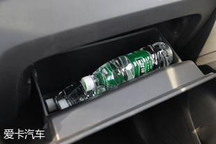

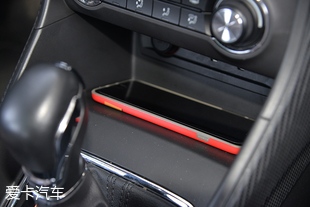

虽然定位于小型SUV车型,但是名爵ZS在车内储物空间上做得并不含糊。车门内板上的储物空间已经逼近于紧凑型SUV车型。只不过由于采用了手刹式驻车,使得中央扶手箱内部的空间受到了一定的影响。
名爵ZS的车内储物空间比较充裕,乘客基本上不会因为找不到合适的储物空间而犯愁。
