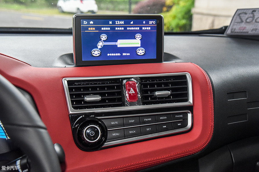

试驾江淮iEV6E运动版中控部分是iEV6E运动版内饰的一大亮点,双色设计简洁明快,仿皮等软性材料的大面积应用把该车与其他入门级车型区别开来。
试驾江淮iEV6E运动版iEV6E运动版的车载系统并没有什么改进,依然比较简单,优点是可以支持百度CarLife系统,与手机互联比较方便。

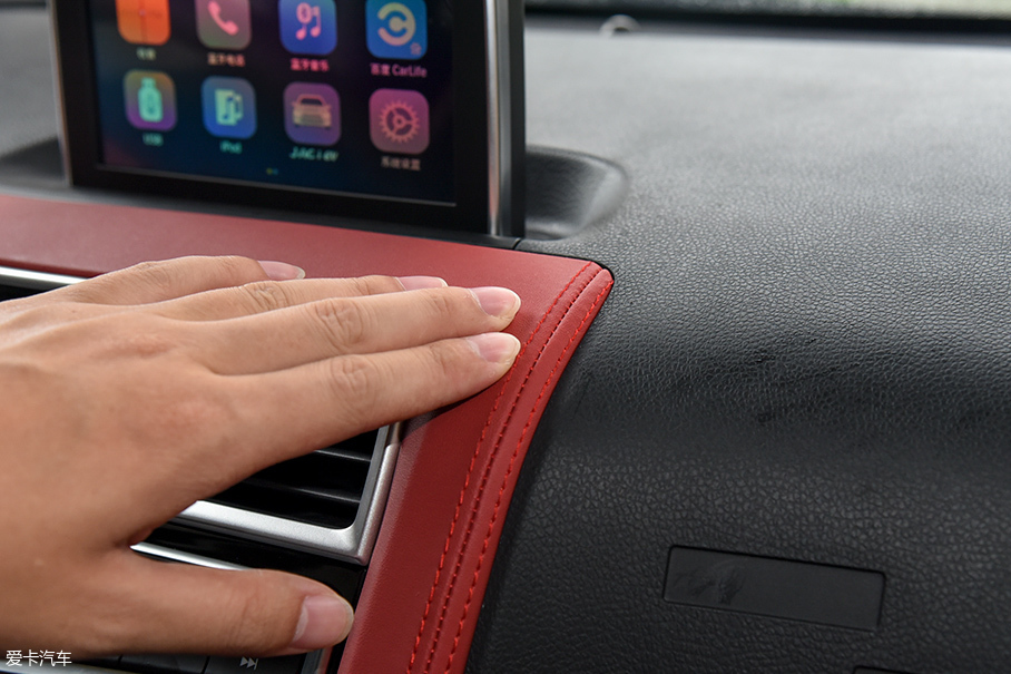

试驾江淮iEV6E运动版iEV6E运动版的内饰应用了不少软性材料,这在微型纯电动汽车当中是非常少见的。

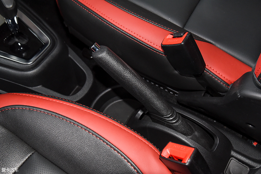

试驾江淮iEV6E运动版和许多同级别竞争对手一样,江淮iEV6E运动版采用的依然是传统的机械手刹。

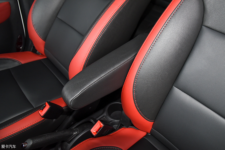

试驾江淮iEV6E运动版受车宽所限,在布置了手刹之后,就没有空间来放置中央扶手了。好在主驾驶席的椅背上集成了可调节的扶手,令驾驶时舒适性得到了提升。

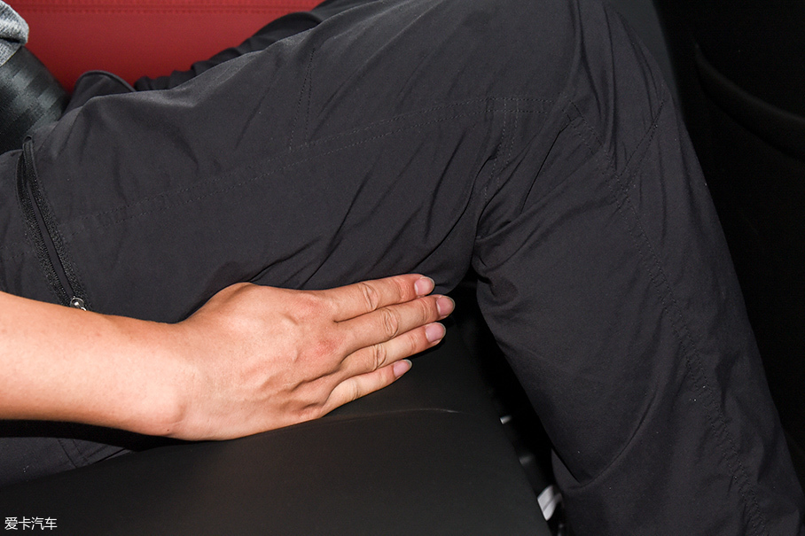

试驾江淮iEV6E运动版由于坐垫的高度不够,所以体验者的大腿部分是悬空的,得不到有效的支撑,舒适性比较差。

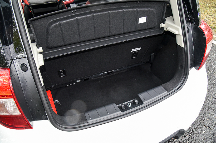

试驾江淮iEV6E运动版iEV6E运动版的行李厢空间比较小,只有190L。
试驾江淮iEV6E运动版后排座椅可以整体放倒,虽然无法完全放平,形成的凸台比较大,但是能够有效扩展储物空间。
