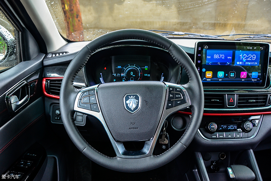

北汽福田伽途GT我们这一款车型的内饰主色调为黑色,饰板为碳纤维样式,还有一条红线贯穿整个中控,配色看起来有些宝马的韵味。
北汽福田伽途GT方向盘为三辐样式,直径比较宽大,但方向盘比较细,表面采用了皮质包裹,握感还算可以。
北汽福田伽途GT伽途GT采用了液晶仪表盘,有两款主题可供切换,这样的配置在同级别车型中比较少见。

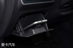

  在储物空间上,除了门板处不能放太多水瓶外,伽途GT的表现中规中矩,第三排也配有两个水杯架。

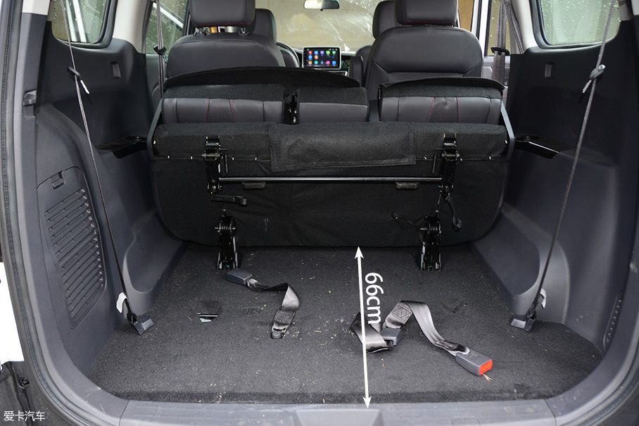

  来到行李厢,伽途GT的表现符合中国品牌同类型车型的平均水平。7座状态下行李厢空间较小,第三排座椅智能可进行4/6比例放倒或翻折,此时行李厢纵向空间可达到一般A级车水准。而第二排座椅则不可进行放倒。
北汽福田伽途GT
北汽福田伽途GT
北汽福田伽途GT另外,在行李厢操作时,无论是翻折第三排座椅还是关闭尾门,都比较费力,力气小的车主们还真得练一练。
  另外,行李厢中没有照明灯,如果在黑灯瞎火中搬运货物,一定要小心,因为第三排座椅下的钢架结构还是比较锋利的。
