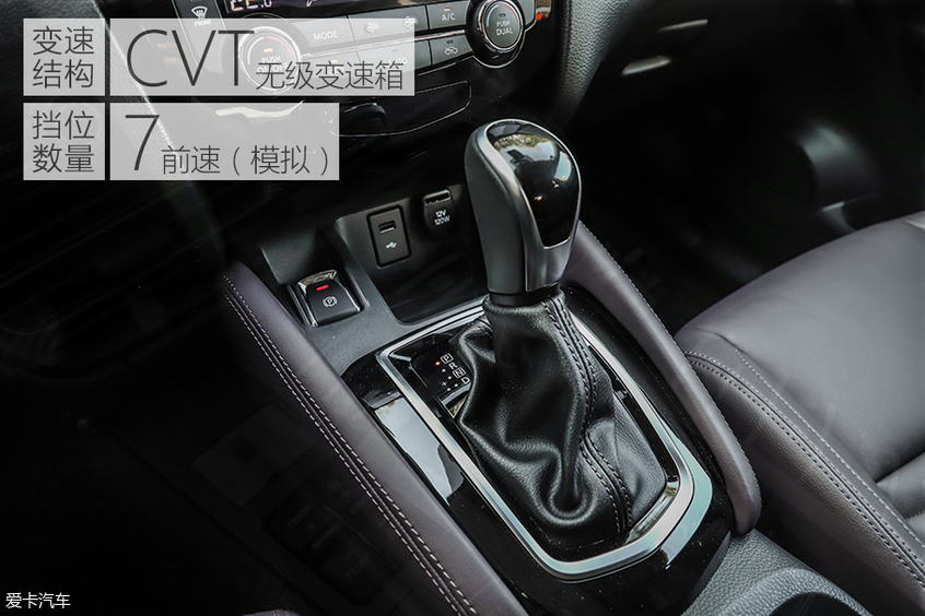

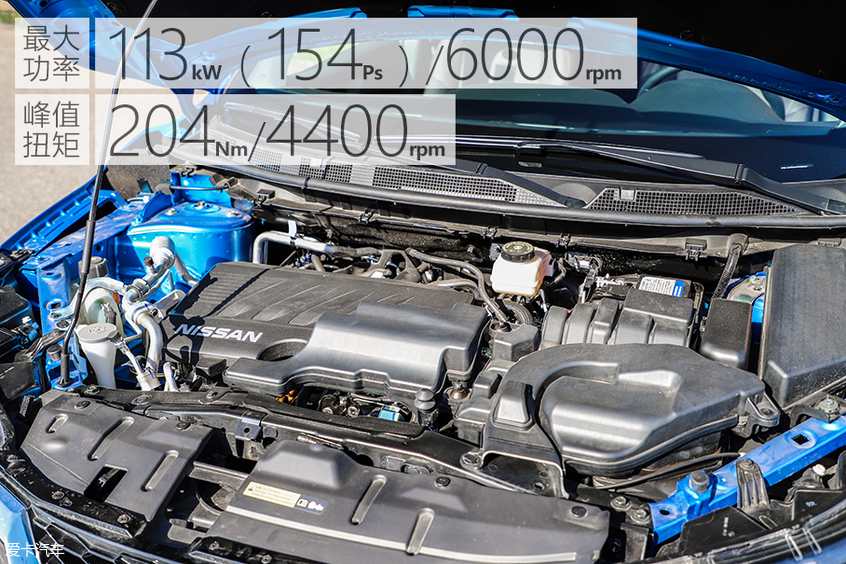

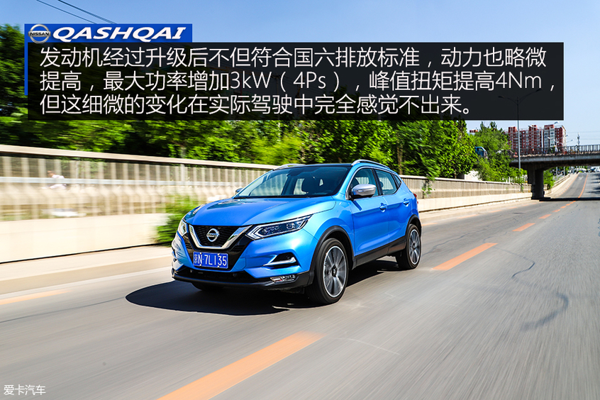

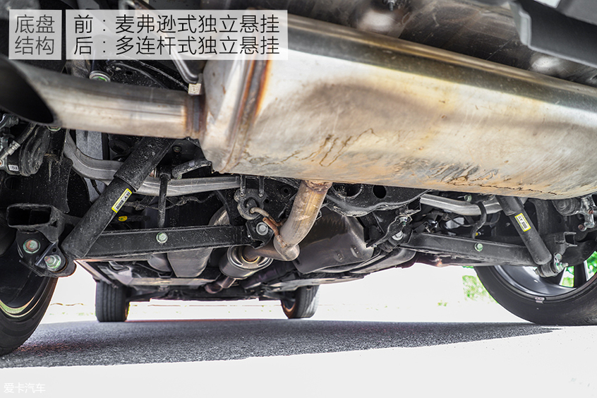

新款逍客搭载的发动机符合国六b排放标准,另外在发动机升级过程中,动力也有细微提升,最大功率113kW(154Ps)/6000rpm,峰值扭矩204Nm/4400rpm,功率比老款提升了3kW(4Ps),扭矩提高4Nm。与发动机匹配的依旧是可模拟7挡的CVT无级变速箱,日产的这套动力系统已经应用很长时间,技术非常成熟。底盘方面,同样保持前麦弗逊式独立悬挂,后多连杆式独立悬挂。
新发动机最大功率比老款提升了3kW(4Ps),峰值扭矩提高4Nm,这样的动力提升更像是发动机升级国六过程中调试的结果,对日常驾驶并没有产生过多影响,事实上,新款逍客在驾驶方面的表现与老款车型几乎保持完全一致,依旧是轻松平顺的驾驶体验。

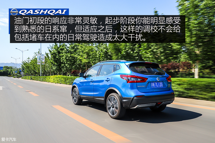

起步阶段,熟悉的日系窜依旧明显,刚开始驾驶时需要短暂适应,尤其堵车阶段,需要比较留意油门的控制,而熟悉之后,初段灵敏的油门踏板并没有对驾驶造成过多干扰,反而让起步阶段的加速更加干脆。但当车速逐渐提高,你再想要超车时,动力的响应就没那么快了,自然吸气发动机的特性让它少了股爆发力,日常驾驶中动力虽然够用,但并不充沛。好在2.0L发动机+CVT变速箱的组合非常成熟,整个驾驶过程中的平顺性表现不错,扮演居家代步好帮手的角色,它依旧拿手。

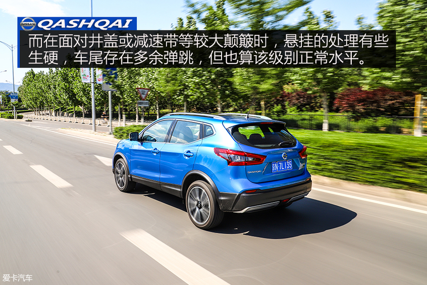

悬挂的表现中规中矩,你能感受到它在努力让行驶变得更加舒适,事实上它对路面细小颠簸的过滤也确实不错,在正常铺装路面行驶时,舒适度值得肯定。但是在通过较大的坑洼或井盖时,悬挂还是表现的有些硬,路感的传递比较直接。另外在通过减速带时,后悬挂存在多余的弹跳现象,当然这并不是说逍客的底盘调校不好,同级别大多数车型都是如此,逍客的表现只是该级别正常水平。

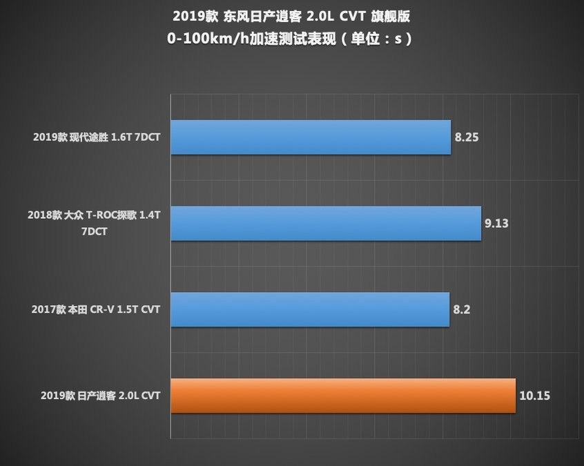

◆0-100km/h加速测试

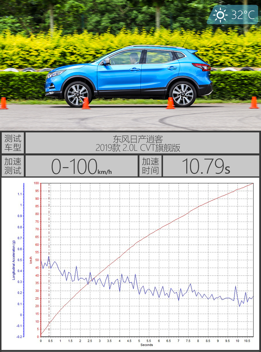

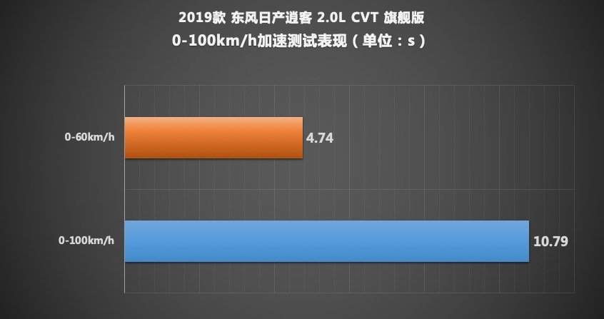

在加速测试环节,关闭电子车身稳定系统,变速箱允许发动机在2500rpm左右进行弹射起步,起步瞬间前轮没有出现明显的打滑现象。整个加速过程动力的输出非常顺畅。CVT无级变速箱模拟出了明显的换挡动作,在经历3次模拟换挡后,车辆在“4挡”完成破百,最终0-100km/h的加速成绩为10.79s。

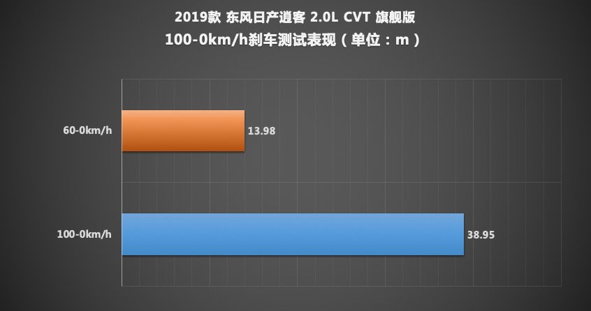

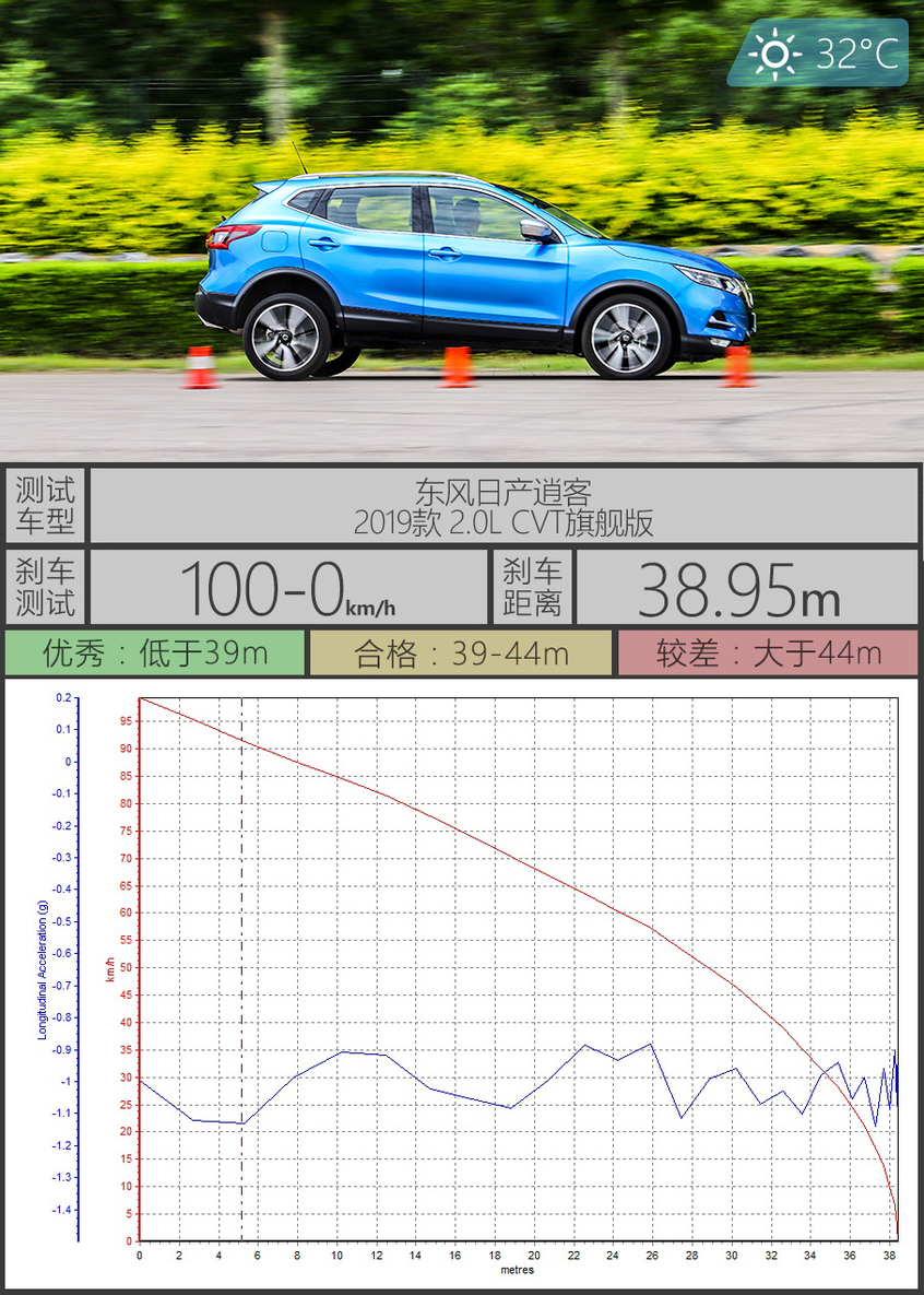

◆100-0km/h刹车测试

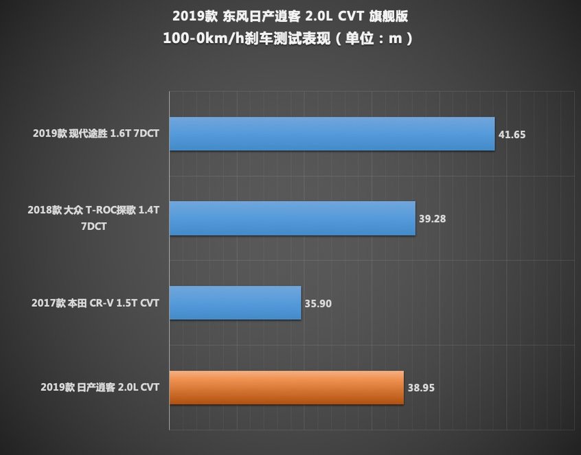

逍客刹车初段的响应有一点慢,全力踩下制动踏板后,刹车力度并没有立刻爆发。并且由于悬挂调校较软,所以在刹车测试时,车头的下沉比较明显,好在整体车身姿态比较稳定。另外,在进行过8组加刹测试后,刹车出现了明显的热衰减现象,但38.95m的最好100-0km/h刹车距离比较优秀。

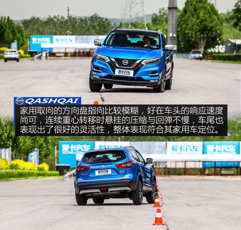

在绕桩测试环节,逍客的表现符合我对它的预期。虽然方向盘的指向比较模糊,但车头的响应速度不慢,连续重心转移时,较软的悬挂会出现比较明显的侧倾,但悬挂压缩和回弹的速度较快,车身的反应比较灵敏,车尾没有拖泥带水的感觉。在突破轮胎抓地力后,车尾会出现一定限度内可控的滑动。综合其定位考虑,整体表现不错。

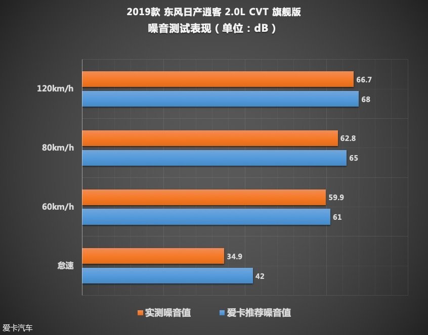

逍客发动机运转的声音本就很小,加上优秀的隔音控制,无论怠速还是日常驾驶,车内都几乎听不到发动机的噪音,另外,车辆对于风噪和胎噪的控制也十分到位。

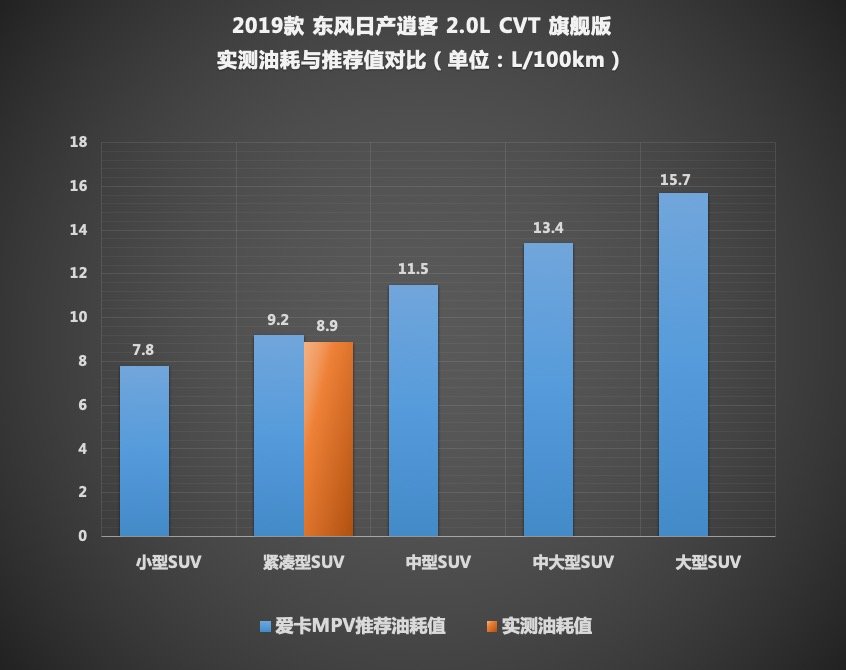

◆油耗测试
在油耗测试期间,我们驾驶2019款东风日产逍客2.0L CVT旗舰版共行驶了112.7km,平均时速为28.2km/h。车上大部分时间仅有驾驶员一人,并附带少量行李,空调全程保持22℃ AUTO制冷状态。最终实测逍客的平均油耗为8.9L/100km。在油耗测试结束后,逍客的总里程为2237km。
