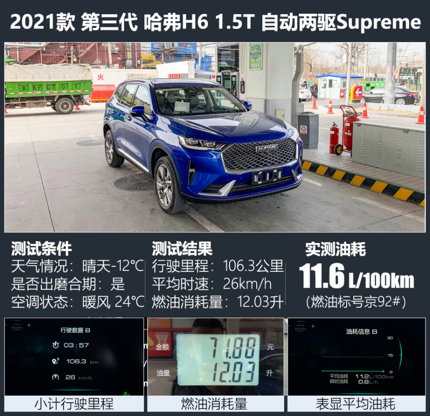

● 油耗测试:百公里油耗11.6L
我们依旧选择在城市环路、高速以及大部分拥堵路段进行油耗测试,并在全程开启启停功能以及空调暖风,以模拟车主日常上下班的通勤路况。在行驶里程超过106公里、行驶时长将近4小时后,车辆共消耗92号汽油12.03L,计算得出的平均油耗为11.6L/100km。对于一台1.5T发动机来说,这样的成绩算不上出色,不过对于哈弗H6将超过1.5吨的“体重”来说,较大的自重势必会对油耗有所影响。
