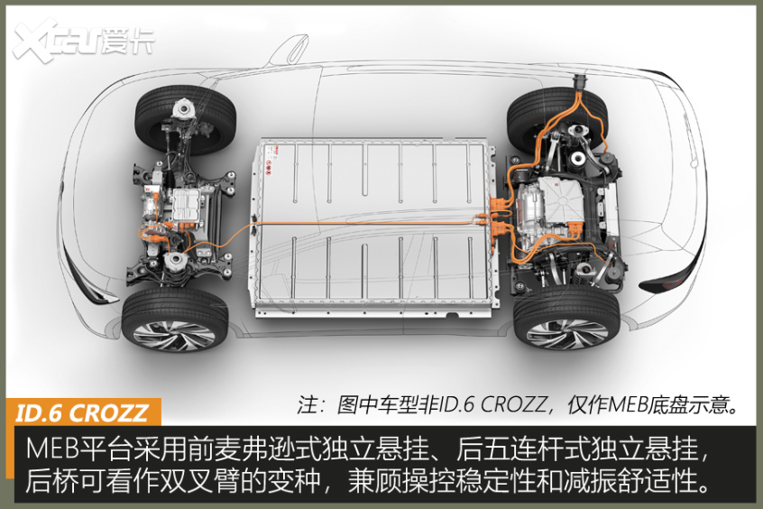

  现阶段,MEB车型均采用前麦弗逊式独立悬挂、后多连杆式独立悬挂,ID.6 CROZZ也不例外。MEB后桥采用五连杆结构,可被认为是双叉臂的变种形式,硬件设计完全不同于MQB的E型多连杆。为何要采用成本更高的五连杆?首要原因是底盘布置:既要容纳后驱动桥,还要避免纵向侵占,为电池包腾出空间。此外,MEB后轴载荷远高于MQB燃油车型,采用五连杆可以提供更全面的底盘性能,不必为了操稳而牺牲太多舒适性。

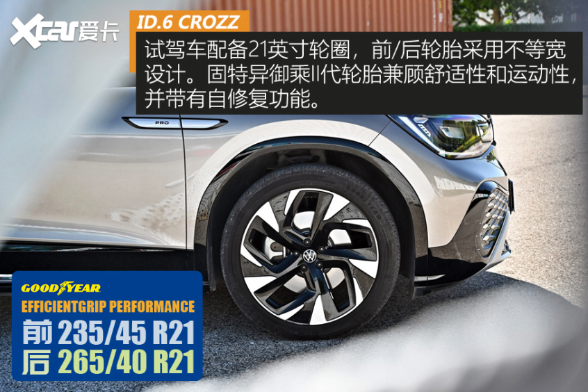

  ID.6 CROZZ长续航PRO版标配20英寸轮圈,试驾车选装了21英寸轮圈(1500元),轮圈造型也更为动感。轮胎花纹选用固特异御乘II代(EFFICIENTGRIP PERFORMANCE),并配备了自修复功能,可利用黏性密封层“填窟窿”。前/后轮胎采用不等宽设计,扁平比分别为45和40,运动属性较为突出。低扁平比固然利于操控,但舒适性需要特别关注。幸好,ID.6 CROZZ的表现相当不错。

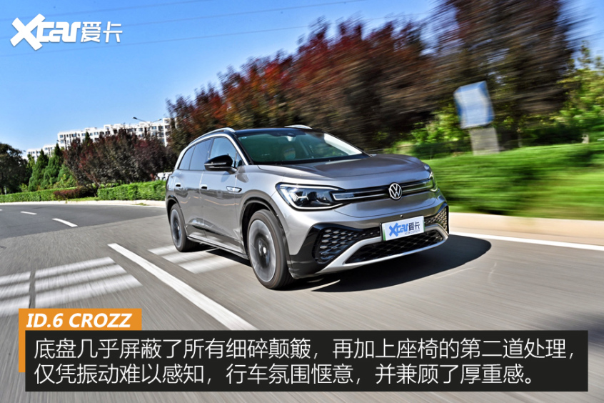

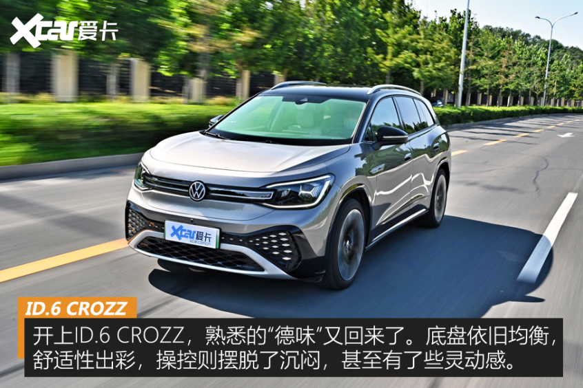

  ID.6 CROZZ的底盘很有表现力。车子动起来的瞬间,你便能感受到满满的行驶质感——细腻、油润、静谧。中低速行驶时,车身与地面之间仿佛隔了层海绵,细碎振动被隔绝在外,屁股很难感知到柏油路面的颗粒感。面对桥面接缝或井盖,底盘的处理方式很老道,纵向冲击轻微,垂向晃动舒缓,棱角统统被磨圆。哪怕接缝断差很大,ID.6 CROZZ也能充分予以柔化,颇有些豪华品牌的做派。
测试ID.6 CROZZ

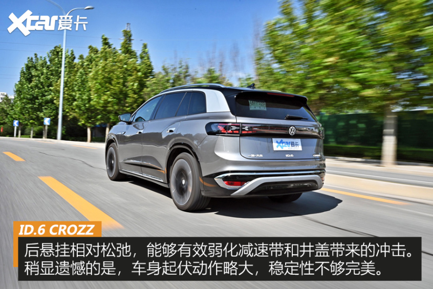

  底盘厚重感有了,但ID.6 CROZZ不会刻意强调整体感。减振器低速阻尼适中,车身不存在繁忙的上下拉扯(过紧),也没有飘忽不定的晃动(过松)。悬挂不是严格意义上的“整”,减振器中高速阻尼中等偏小,车身运动比较舒缓。通过减速带时,车轮会出现小幅度的多余跳动,听觉层面不够利落。粗暴顶升?不存在的。随着轮胎滚过凸起,车身轻轻一晃,车内没什么冲击感,并且前/后排乘坐体感基本一致。
测试ID.6 CROZZ
  舒适性部分,ID.6 CROZZ可以得高分,但它离“豪华水准”还差一点点。后桥阻尼设定稍有些松弛,低速舒适性令人满意,但不利于俯仰控制。遇到起伏路,车身偶尔出现前后俯仰,好在俯仰过程较为舒缓,普通用户不容易察觉。此外,斜向通过减速带,车身会出现一定的左右晃动。

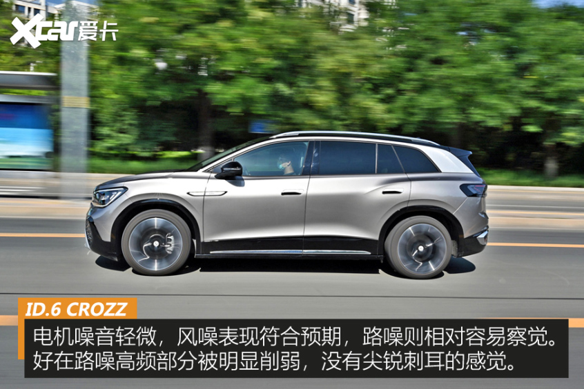

  整体而言,ID.6 CROZZ是一台安静的汽车。中低速静谧性出色,隔绝感很强,前后排交流非常轻松。从电机到风声,再到轮胎,高频噪音是首要“封杀”对象。没了发动机的轰鸣声,其他噪音源更容易被注意到。随着车速的爬升,路噪逐渐跃居首位,这是典型的德系风格。跑高速时,我心中萌生出一丝贪念:若能配上主动降噪,ID.6 CROZZ该有多棒?

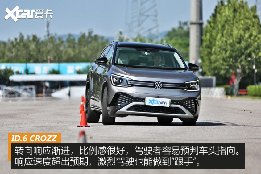

  转向响应相当轻快,不止于“跟手”,而是做到了灵活。中心区响应速度适中,响应过程线性,车头指向容易预期。继续加大方向盘转角,车头立刻跟上了手速,横摆响应积极。在车流中穿插,ID.6 CROZZ称得上灵活,完全不像一台2.3吨的SUV。只可惜车尾跟随性一般,激烈驾驶反而有些沉闷。快速进行转向输入,后轴侧倾稍晚于前轴,车头和车尾存在一丝脱节感。
  转向手感与底盘响应的匹配非常成熟。小角度内,方向盘力矩建立清晰,中心感令人满意,走直线够轻松,变道也挺灵活。从60-70度开始,转向响应变得更加机敏,转向手力则同步绷紧。驾驶者很容易通过手力输入,而不是方向盘角度,来判断车头指向。

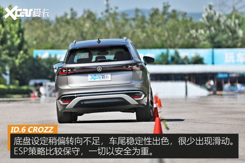

  绕桩测试中,ID.6 CROZZ的表现很“大众”,稳定为主,灵活为辅。转向响应线性可期,即便车身沉重,还是能找到一定乐趣。车尾跟随意愿不强,但稳定性非常出色,60km/h左右的桩速下很难找到什么破绽。快速转向过程中,方向盘重量有所增加,回正力矩偏大。臂力需要刻意绷紧些,防止方向盘过快回正。

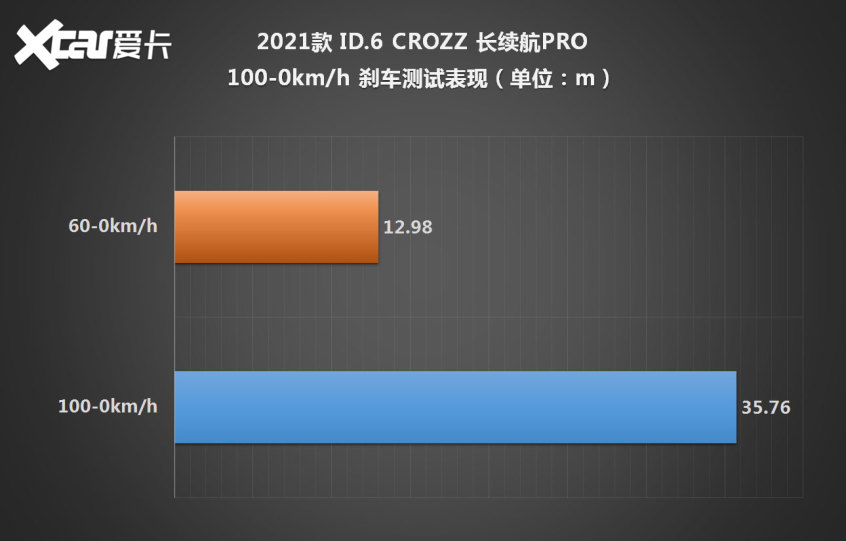

  日常驾驶中,ID.6 CROZZ的刹车脚感不够线性,但急刹车时完全换了一副样子。全力踩下刹车,制动踏板支撑性出色,驾驶者主观感觉踏实。iBooster助力建立迅速,峰值加速度高达-1.435g。经过多组测试,ID.6 CROZZ的最佳100-0km/h刹车成绩为35.76m。
测试ID.6 CROZZ
测试ID.6 CROZZ
  MEB平台采用后轮鼓式刹车,结构似乎不够“高级”,但制动性能没有因此受到影响。即便与性能车比较,35.76m的成绩也完全拿得出手。在连续10组测试中,最长100-0km/h刹车距离为36.75m,稳定性不输盘刹。

  ID.6 CROZZ便是一部极具创新意义的新生代VW。它不是全球车,不是ID.系列首作,却有着属于自己的闪光点。在许多方面,ID.6 CROZZ将MEB平台的灵活性发挥到极致,成功占据了产品力高地。它车身庞大,体重爆表,轴距几乎追上揽境,开起来却轻盈、灵活。于我而言,想要说服自己下决心订车,只剩最后一个问题:软件何时能稳定些?毕竟,我们生活在万物智能的时代,车机不再是可有可无的附属品。
