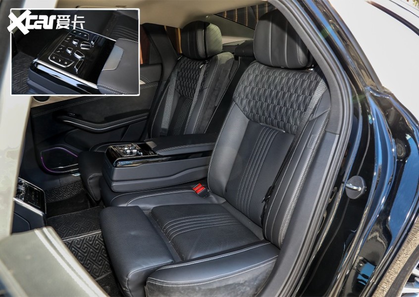

  后排作为H9的核心区域,座椅采用了“高仰背,宽肩展,厚扶手”设计,同时一键就能够实现125°倾角半躺并将座深延长50mm,再配合电动调节腿托,无论是庄重还是慵懒的坐姿,都能随时一键切换。不仅如此,座椅加热,通风,按摩等等功能也都成为后排的标配,在这里的乘坐感受,总结两个字就是:舒服!
