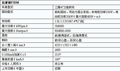

第 2/2 页:2. 最大功率为110千瓦
第 1/2 页:1. 采用双动力混合系统第 2/2 页:2. 最大功率为110千瓦

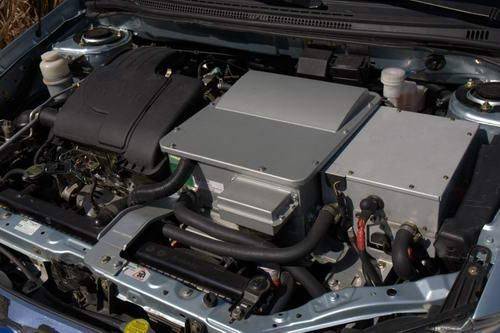

  这里我不禁想把他和通用的volt做一个比较。不论是F3DM还是volt,都是受限于空间。在有限的空间里布置下足够的电池组和动力系统,还要保证造型和乘员空间的需要是设计师们面对的难题。雪佛兰Volt电动车由超过220个锂离子电池组成的电池堆为Volt电动车提供动力。电动系统可以产生大约150马力(110千瓦),370牛米的即时扭矩输出。而F3DM的电池组则是由100节铁电池串联组成,工作电压达到330伏,总重则达到了230千克,3-4个人的体重之和。和volt不同的是,F3DM可以实现发动机、主次电机之间的协同工作共同驱动车辆前进,这也是F3DM的实际功率可以接近理论总功率125千瓦的原因。而volt的发动机仅仅是为电池组充电。

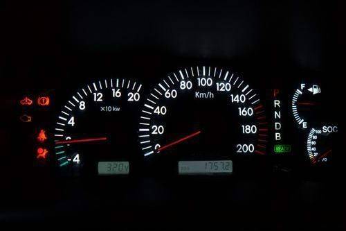

  不破不立。电池一直是电动车的软肋,只有电池技术获得突破,电动车才能迎来自己的春天。Volt的纯电动行驶里程可以达到64公里,而F3DM的是100公里。在实际的测试中,我在纯电动模式下将电力消耗至30-40%(根据“SOC”表显示的数值),又在高速上不断冲刺160公里/小时,导致电力降至黄线20%以内,之后我的尴尬时光到来了:只能在慢车道以40-80公里/小时的速度“奋斗”……当失去了电机(电机背后是电池组)的强大助力,仅靠50千瓦1.0升发动机来推动1.5吨左右的F3DM,确实强人所难了。相信,volt也会面临相同的问题。所以“EV”模式的设立,更多的是为了方便短途旅行或者上下班通勤之用。如果驾驶风格彪悍或里程较长,保持在“EV+HEV”模式,在电量低于50%时就积极充电,才能保证驾驶性能在较长里程中保持不变。
  汽车动力电池难在 “低成本”、“高容量”及“高安全”三个要求上。可能与电量低有关系,我们试驾车的电压是320伏,和330伏相比有点低了。即使如此,也很吓人——我承认我害怕被电到。比如说洗车,还敢坐在车里进自动洗车房吗?面对我的疑问,比亚迪的工程师解释说车上安装有漏电传感器,在侦测到漏电时会自动切断电源。而在行李厢内高压配电盒里还有手动紧急维修开关。的确,面对人的生命安全时,再多的考虑也不过分,我很期待他的实例碰撞表现,铁电池能否“岿然不动”。
