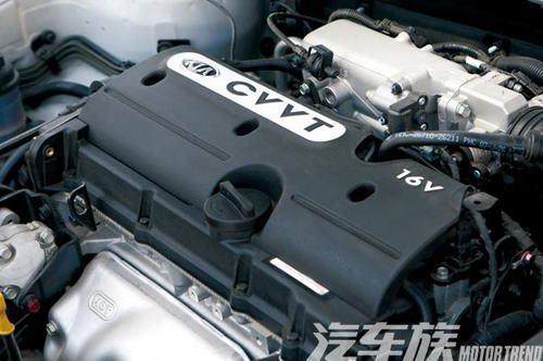

  转动样式传统的分体式遥控钥匙,1.6升CVVT发动机开始跃跃欲试,它拥有112马力的最大功率(升功率达到51.5千瓦/升),最大扭矩为145牛米,在同排量发动机中是个出色的数据。这台发动机给整备质量1255公斤的赛拉图欧风提供了足够动力,但不太容易找到推背感之类的东西。

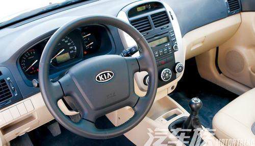

  在平坦的城市道路上欧风展现出轻盈敏捷的一面,油门踏板回馈力度比较轻,因此不用太大力你就可以看到转速指针直奔红线区,手挡车型可以拉升到上限6500转/分。离合器的表现不太理想,踏板空行程比较长,影响了换挡精确性。刹车踏板反应非常人性化:如果只是把右脚轻轻地放在上面,那么制动力几乎可以忽略。我的意思是与其他车型相比,他刹车踏板的前1/4段制动效果不是很明显,需要一段时间来适应。方向盘的转向力度同样轻盈,指向性在模糊和清晰之间更偏向后者,而要获得“精准”评价还需努力。

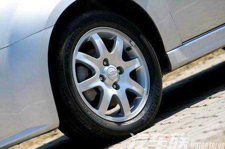

  悬架反应灵活而坚韧,对细小颠簸处理很恰当,既保持了舒适性也有足够的路感。由于悬架行程较短,遇到减速坎之类的障碍时车身跳动会很直接,因此明智的做法是减速慢行。为了追求运动性,赛拉图欧风为GLS车型配备了205/50R16的Optima轮胎(GL标准版为195/60R15轮胎),在三厢版上这是1.8升车型的专属配置。加大加宽的轮胎不仅提高了路感,同时也增加了侧向支撑,在弯道中车身虽然仍有一定侧倾但可以接受。缩短的车尾则降低了过弯时的惯性力矩,对于提高操控稳定性也大有帮助。
