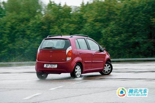

  国际油价的高企和金融风暴的袭来,使得像乐驰这样的小车在俄国大行其道,今年前八个月,这款已经上市很久的小车依然卖出了3.5万台,不过大多是没有带气囊和ABS系统的,可见虽然经济放缓,但这种小车所受的影响还是不大。而在性能上,虽然我们上次对它的测试让它单轮升空了,但这次在湿化路面的测试显然更具挑战性。首先,我们先感受了一下它在制动上要差多少?从百公里到静止,这款没有ABS的小车用了54米的距离,而同样是这样的路面,配备ABS的奇瑞则要短了七米,制动表现只能说是一般。在制动效果上,标致的表现最为抢眼,湿化路面上44.6米的成绩也算可圈可点了。
奇瑞的动力虽然最强大,但获得速度过程并不令人兴奋,而底盘也是它的一大软肋

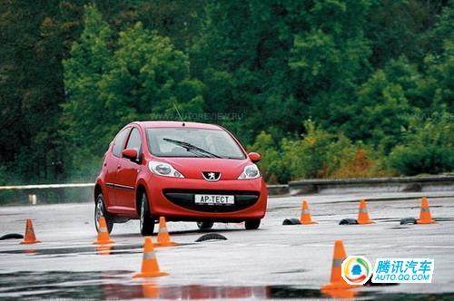

  在动力上,我们觉得奇瑞这款与奥地利AVL合作开发的83马力1.3升的A1在动力上显然是这三款中最强大的。但虽然数值强大,它的感觉却没有那么好,变速箱的感觉很僵化,油门踏板的反应也不是很灵敏,2500-4500转下,发动机的噪音比较突兀。而在感受操控的时候,我们更能清楚的感受到这辆小车下盘功力稍显欠缺的问题。与107相比,它的高速稳定性和转向能力都有不小的差距,作为城市小车来说,107的转向直径只有9.5米,比A1的要小,显得非常灵活。不过标致的自动变速箱反应比较迟钝,每个档位都要等两秒才能有反应,在这点上值得批评。此外,这辆法国车的怠速噪音和震动也相对较大。
小狮子的操控性是最出色的,无论是对路感的反馈还是循迹性都是最好的
  表现比较均衡的还是要数乐驰的感觉,在循迹性和操控性两个方面都算是扎实稳健,只是刹车上是这三款车里最差的一辆。在极限绕桩中,奇瑞的极限速度最差,只有66.8公里/小时,标致的最好,有71.9公里/小时,大宇的小车再次走在了平衡性上,69.7公里/小时的速度表现得很均衡。而百公里加速时间也一样,奇瑞最快,13.7秒,乐驰第二15.2秒,标致第三,16.9秒,因此,从这个角度上来说,乐驰的综合表现是最出色的。

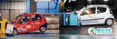

  小车的最大问题就是安全性,奇瑞的A1和标致107都配备了前安全气囊,ABS和EBD,如果你加些钱的话,还能够配置上侧气帘。在安全配置上,大宇的乐驰则没有什么可提供的。八年前,大宇参加过NCAP测试,带气囊的情况下拿到了正面测试中16分的8分,而在03年底,根据我们没有气囊车型按照NCAP标准下的检验,它的成绩达到了16分的12分。
乐驰的安全表现一般,只有三星的水平,而C1则表现出了法国车安全的特点
  虽然标致107没有参加过NCAP的测试,但它的同门兄弟雪铁龙C1却有不错的表现,相比于大宇的三星表现,标致的四星成绩可谓骄人。虽然鉴于QQ和旗云的碰撞成绩,我们对A1的安全测试表现并不很乐观,但相信这款奇瑞的新车应该有不小的进步,在正式碰撞结果没有拿出之前,我们暂时还无法对它的安全性进行评价。
