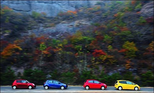

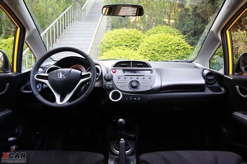

  这个项目的优胜者没有任何悬念,无论从测量数据还是乘坐者的感受,新飞度的空间都是对手所不能企及的,车身造型带来的优势彻底体现了出来,只是由于后座椅为获得灵活的变化能力而削薄了椅垫,降低了乘坐舒适感,因此没能得到满分。

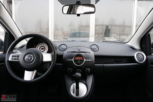

  其他三位选手在本项目中戏剧性地打成了平手,但具体情况并不一样。由于外形使然,马2给人印象小巧,但其车身尺寸和轴距长度在四车中只落后于新飞度而排在第二,车内前排空间充足、座椅设计好,后排乘客的腿部空间也可以,但车高较低,头顶空间显得紧张。
  雅力士的车身尺寸排在第三,而且车顶也够高,乘坐空间方面评价不错,座椅也舒适,但怎么看行李厢都小得很,还不如雨燕,厂家数据显示的272升真不知是如何测量的,也许是把后座前移得到的?但那样后排可就坐不了正常人了,因为腿部空间为“零”。

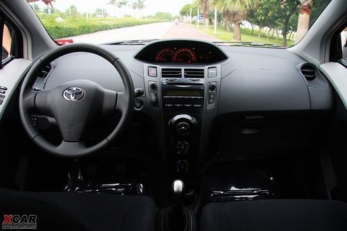

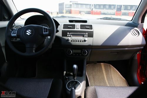

  四车中雨燕的轴距最短,所以车内纵向空间处于劣势,后排乘客需要接受较为笔直的坐姿才能感到舒服些,好在车顶较高,不会给人压抑感。雨燕的座椅设计中规中矩,行李厢容积尚可,因此在本项目中的整体评价并不输给马2和雅力士。
  行驶舒适性
  四款车中,行驶舒适性表现最好的是雅力士。它采用了柔和的悬挂调校,搭配胎壁较厚的185/60 R15轮胎,在遇到较大的颠簸时可以有效地吸收震动,减震舒适性领先对手,而在车内噪声方面,虽然仪器测量的成绩一般,但人耳的感觉还是比较安静,无损人们对其舒适性的好评。行驶中车内噪声最小的是外形动感的马自达2,这一结果令人有些意外,而其悬挂调校也比预想的要软,所以减震舒适性评价不错,只有在遇到大的颠簸时,车身上下跳动明显,没有雅力士那么稳重。
  新飞度的悬挂调校比较紧,有韧劲,测试的运动款还采用同级车中少见的185/55 R16轮胎,所以减震舒适性略受影响,但这并不是问题,真正让人不满的是发动机噪音偏大,而且后座椅可活动的部分太多,在颠簸路面行驶时,车内总有些“咯吱吱”的摩擦噪音出现。雨燕再一次因制造工艺而付出代价,与对手相比,其发动机运转欠平顺,底盘略显松散,行驶中车内杂音较多,由于悬挂调校偏硬,减震舒适性也不如对手。
