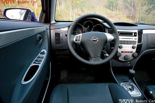

  作为家用轿车,欢动的储物格设计基本能够满足日常使用。手套箱容积很大,能放下不少杂物。前排扶手箱比较小,实用性并不大,细长的门壁板储物格也只能够放一些书籍报纸,饮料瓶一律被拒之门外。中控台下方有两个杯架,还设有盖子,不过在使用过程中,这个盖子并不实用,因为放了饮料就必须翻开盖子,此时杯架里面的储物格就被遮挡,无法取放物品。掀背式的尾厢门使得欢动的装载性比三厢海马3灵活了许多,将后排座放倒,宽大尾厢足够满足一般家庭日常之需。

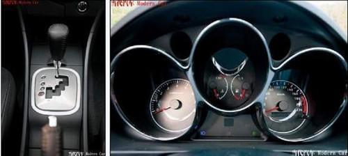

  虽然欢动的发动机参数变化不大,但与之匹配的CVT变速器却是一大亮点,在家轿市场上,没有自动变速器就意味着会损失更多的客户,海马汽车这次用上CVT变速器对开拓主流家庭用户有着决定性的作用,同时也解决了海马3没有自动变速器的尴尬。厂方表示继欢动之后,三厢的海马3也有计划装备这款CVT变速器。这台CVT是由欧洲著名变速器公司Punch生产的VT2型,曾经搭载于第一代MINI Cooper上。从MINI上的经验来看,这台变速器的成熟表现是可以让人放心的。目前它已在南京生产,海马是国内首家获得此供货的厂商。
变速器                                                                             仪表盘
  CVT是欢动的最大卖点,试驾中也证明了它的确改变了海马汽车的性格。CVT与发动机的匹配很默契,在静止时从N挡到D挡之间切换,几乎没有可觉察的振动。在市区拥挤道路停停走走时,油门踏板的反应也比较自然。不过在急加速的一瞬间,CVT打滑的特性不可避免,但随后一直持续的平滑加速表现,是再高级的自动变速器都无法与之媲美的。急加速时,无论我把油门踩得如何猛烈,发动机的吼叫声与油门保持着同步,车速也迅速提升,不过CVT变速器却保持着固有的“稳重”,它总会很迅速地恢复到接近3000rpm的转速附近,我也是通过转速表才能发现它的工作状态。如果换作一款普通的4挡自动变速器,根本无需看转速表,因为每次高转速换挡带来的冲击都会非常强烈。
  由于CVT的特性总是在行驶过程中保持最佳的转速,传动比范围又比一般的自动变速器更为宽广,所以节能也是其明显优势。以D挡100km/h巡航时,欢动的发动机转速只有2200rpm,比与海马3手动挡100km/h对应的2900rpm更低,也比一般同排量自动变速器的巡航转速低300rpm左右。所以,无论是长途还是日常行驶,CVT对降低油耗都有帮助。此外,欢动的CVT也设有S挡运动模式和6前进挡的手动模式,当我从D挡往左拨动挡把,仪表屏幕立刻显示为“S”,发动机这时也会延迟换挡,伴随着每次5000rpm的换挡节奏,发动机还是有条不紊地爆发出与D挡时截然不同的力量感,照顾到了偶尔狂飙一下的需要,设计考虑得还是很周全的。不过,高速行驶时,车内的噪声控制还不是很理想,发动机的噪声和风噪声已经达到令人不悦的程度。
