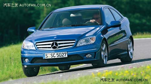

转向不足的趋势很早,但是却并不让人担惊受怕

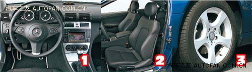

        1.奔驰的圆形仪表很小,COMAND系统操作比较复杂
        2.座椅包裹性一般,舒适性也很一般
        3.铝车轮的价格为678欧元,刹车性能一般
  这个章节中大众Scirocco成了毫无争议的胜利者,这不仅要感谢设计师所赋予它的一副出色的减振系统,同样也要感谢为它量身而作的运动座椅(标准配置);宝马的运动座椅虽然同样能够提供出色的舒适性,只不过顾客需要为此付出570欧元的代价。CLC在座椅舒适性上则有失水准,它的座椅包裹性很一般,而且位置设在了中控台和座椅右侧面之间的靠背调节很不容易够到,驾驶者只有在严重地扭曲自己的情况下才能勉强摸得到它。现代Coupe里面的后排座椅十分袖珍,最多也就能坐下两个儿童,这实际上也就是现代为了它的Coupe造型不得不付出的代价;而在人机工程方面,颇有点年纪的老现代也自然有些落伍。从噪音角度来看,这几部车基本上给人的主观感受都在同一水平,而实际测量则显示现代的发动机动静最大。

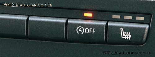

宝马的Start-Stop发动机启闭开关,可以关闭

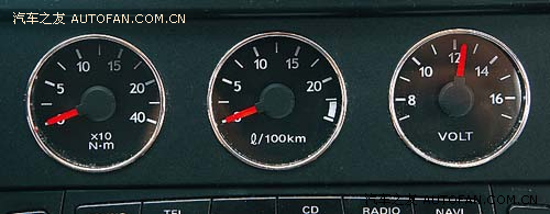

现代Coupe的扭矩表是别人没有的

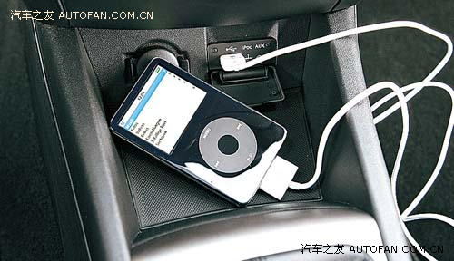

起亚的USB和AUX接口属于标准配置
