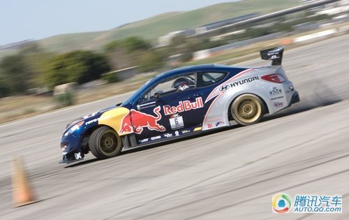

  熟悉Top Gear的人都知道,Jeremy评价一款又一款个性之车的场地就位于一个规模不大的机场跑道里,在跑道上试车的好处是路面平坦,铺装工艺扎实,此外既可以充分的施展加速能力,而且也能提供漂移所需的空间,恰好此次试车的EL Toro空军基地就是这么一个已经关闭了很久的军事设施,同时也是Millen参加位于长岛举办地09年Formula D漂移大赛前最后的演练,而现代的这款新车在这样的背景下更是显得熠熠生辉。
  为了能够在比赛中取得好成绩,Millen对这款车的轮胎也进行了调整,因为它需要更多的抓地力才能实现更高的漂移速度,所以他采用了系列赛所能够允许的最硬的Toyo Proxes R1R轮胎。根据漂移比赛的规定,参赛选手所采用的轮胎需要达到140的轮胎磨耗等级,而R1R则刚好满足这个要求。此外它的轮胎也足够宽,后轮265毫米的宽度,前轮245毫米宽。

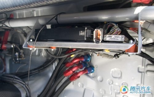

  打开它的引擎盖,底下躺着的是现代的Lambda V6发动机,比普通版的向后移动了20厘米,并通过扩缸达到了4升(原车为3.8升)的水平。10.5:1压缩比的JE活塞,Crower的连杆和曲轴以及复杂的排气歧管设计大幅度提升了它的动力水平。通过AEM的发动机控制系统,这款现代劳恩斯Coupe可以输出560马力的最大功率和700牛米的最大扭矩。
