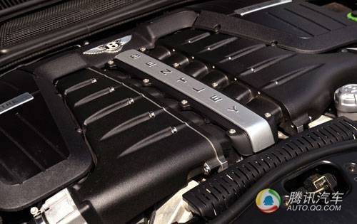

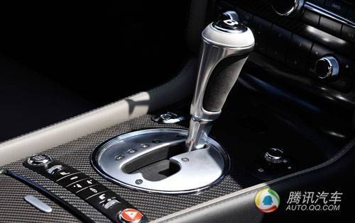

  除了拥有如此强大的动力输出,这款宾利还可以同时使用E85燃料。车载的油料探测系统能够清楚的判断出车内加入的是E85燃料还是汽油,从而调整压力值,保证动力的输出不会出现明显的变化。这一点是非常重要的,因为如果想达到同汽油相同的动力输出,那么车子则需要与汽油相比130%的E85燃料,从而能够有效的减少废气中所存的二氧化碳含量。同时ZF还为它打造了一台能够在1/10秒的时间范围内完成换挡的六速自动变速器,比其他宾利车的换挡速度提高了一倍。而且还可以完成非常迅速的从六挡降到四档,完成车子的快速降挡。而这也是为什么它能够达到3.7秒水平的原因,要知道它从90加速到120公里/小时的时间也只有2.1秒,中途加速能力不可小视。

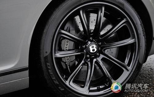

  此外车子的托森中央差速器也有所变化,由过去的前后50/50的分配方式变为了前40后60的分配方式,从而产生了更加趋向于后驱车的动态表现。而稳定控制系统也进行了系统升级,使车子对打滑的宽容度进一步增加,而介入后动力的反应速度也比过去更迅捷了。当然抓地力更好的275/35ZR0倍耐力极品高性能轮胎锁再配合轻量化20英寸铸铝铝圈(比原车节约了单个10公斤的轮毂重量)使其高速稳定性,操控性与制动都得到了不小的提升。而它的碳纤维陶瓷刹车系统也是标配组件,采用了前16.5英寸厚13英寸的活塞卡钳。

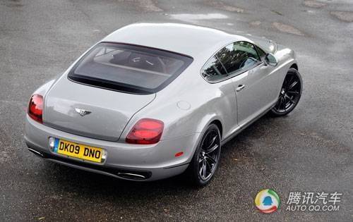

  为了使其更好的履行运动使命,它还对重量进行了大幅度削减,一共减下了120公斤的重量。而这样的减重工作在我们所进行的秘密场内测试中表现出了不同的反响,在反应敏捷性上它要比欧陆GT来得更加犀利,比原型车更像一款为前排老板服务的产品。
