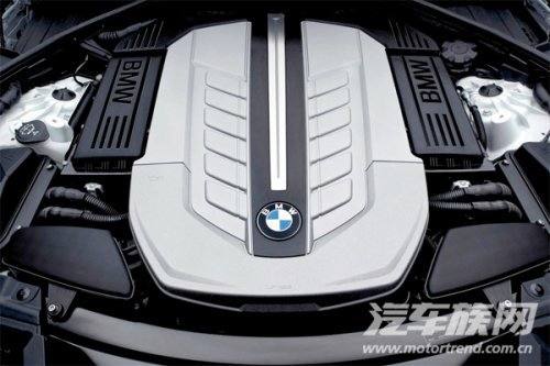

  全新V12动力单元的排量为5972毫升,与前代发动机完全相同,整个发动机保持了理想的体积和尺寸。89毫米的缸径和80毫米冲程之间形成0.9的比值,而10.0:1的压缩比是涡轮增压动力单元中少见的高压缩比。
  双涡轮增压技术和第2代直喷系统首次应用于12缸发动机上。在宝马的6缸和8缸发动机上,这两项卓越技术的组合已经受到了赞誉,现在新型12缸发动机也应用了这两项技术,对非常细微的油门踏板运动也能够做出灵敏而直接的响应,扭矩曲线均匀、平滑,燃油经济性和排放控制也达到了该级别发动机中出类拔萃的水平。
宝马760Li
  由于全新V12发动机的气缸列夹角为60°,专为其设计的两个废气涡轮增压器以紧凑的布局形式安装在气缸列外侧,各为六个气缸提供压缩空气。得益于两个涡轮增压器的特殊位置所提供的理想条件,在排气歧管与涡轮增压器之间得以采用尽可能短而平的管路,进而创造理想的气流条件。来自涡轮增压器的增压空气被集中输送到集气盒中,这样的设计也有助于使发动机的声音表现和充气效果都得到提升。全新V12发动机的最大扭矩增大到750牛米,在转速仅为1500转/分时即可达到,并且可以一直保持到转速为5000转/分。与前代发动机相比,最大扭矩增大了25%,而出现时的最低转速降低了约2300转/分;发动机的功率曲线也陡峭得多,在转速为5250转/分时就可达到544马力的最大输出功率,这意味着功率提升更加迅速。强大的动力使得宝马760Li0到100公里/小时加速时间为4.6秒。中途加速能力也十分突出,在车辆繁忙的高速公路上,从140公里/小时起步,油门到底后瞬间速度就超过了200公里/小时。
