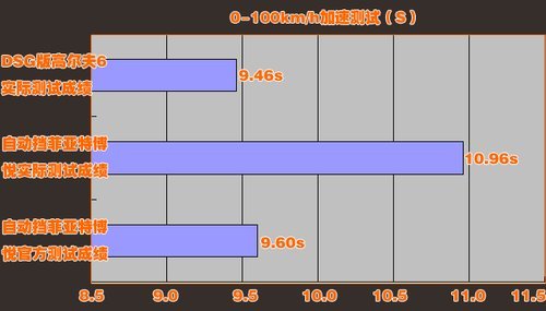

    0-100km/h加速:
    自动挡的博悦百公里加速的官方测试成绩为9.60s,我们测试的这台博悦0-100km/h加速的最好成绩为10.96s,比官方慢了1.36s,而高尔夫6的百公里加速成绩为9.46s,220N.m的最大扭矩确实不是盖的,而博悦,我们还是一起怀念一下手动版230n.m的最大扭矩给我们带来的快感吧。
菲亚特博悦手自一体VS高尔夫6
    简单说一下自动挡博悦百公里加速时的表现。起步阶段,由于取消了“SPORT”,起步时博悦的加速虽然感觉比较强劲,但是和高6起步时的那种冲击感比确实还差得很远。
    博悦的涡轮同样是在1750rpm时打开,当涡轮介入时,车辆高转速时的推背感还是很明显的,中段加速也变得极为有利,只是206N.m的最大扭矩和高6的220N.m比确实不在一个档次上。而且博悦这台Dualogic手自一体变速箱,毕竟它的换挡是由机械液压机构来实现的,再加上抵挡位的尺比差较大,使得它的换挡动作总是有些迟缓,更不要说去和大众的DSG叫板了。

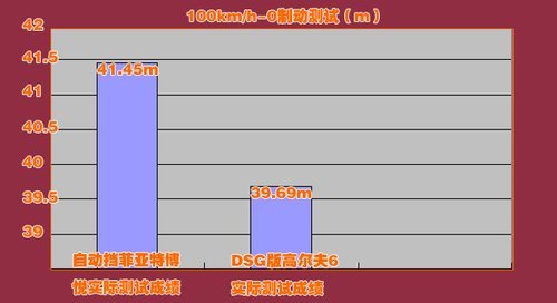

    100-0km/h制动:
    博悦100-0km/h的制动成绩为41.45m,和高尔夫6 39.69m的成绩比较接近。博悦的制动整体感觉比较线性,ABS系统的工作频率也相对较高。
