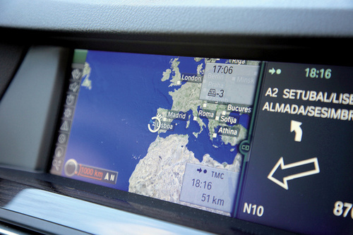

    去年试驾新7系时,我曾经有过迷失在科技中的感觉,那种被周到照顾得有些不自在的驾驶印象让我很担心宝马最吸引人的原始驾驶乐趣会被掩埋掉。这一次刚坐进新5系时,我同样被投射在风挡玻璃上的复杂信息,尤其是葡萄牙语的街道名,弄得不知所措,甚至到试驾后半程才想起要体验一下8速变速器的手动模式……幸好有赛道试驾环节,否则我担心自己真的会忽略掉宝马工程师苦心打造出的丰富的操控乐趣。新5系的设计语言确实偏向回归传统,这对于宝马拥趸来说肯定是件好事,不过中国车主是否能够如此幸运,我们还尚需等待半年,届时加长版新5系的能量如何自然见分晓了。

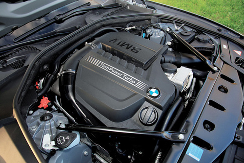

    全新5系轿车上配备的8档运动型自动变速箱,允许驾驶者通过方向盘上的换档拨片进行手动换档,它所采用的控制逻辑遵循在宝马M车型中就已应用的原理。8档自动变速箱采用了创新的齿轮组配置,4个单独的齿轮组与5个换档装置相互配合,提供8个前进档和1个倒档。首次应用于8档自动变速箱的5个离合器中只有2个离合器在每个档位均断开,相对于市场上目前提供的自动变速箱来说,摩擦损失明显降低。尽管最小传动比与最大传动比之间的跨度更大,但是由于档位数量增加到了8个,换档时的传动比增量比以前更小。当加速时,传动比的协调变换确保车速极其平稳且稳定地升高,响应和换档时间相对于6档自动变速箱更短,集更大的舒适性和驾驶动态于一体。除了极短的响应和换档时间之外,另一个优点是,当升档或降档时,只需断开一个离合器,同时允许驾驶者能够一次变换超过2个档位。
试驾宝马新5系
    急剧加速时从8档降至2档的降档过程(强制降档)同样可以通过只断开一个离合器实现直接切换。这款8速变速箱实现了换档舒适性、运动性和效率的巧妙结合,提升了传动系统的工作水平,诸多性能超越了传统的自动变速箱和双离合器变速箱。
