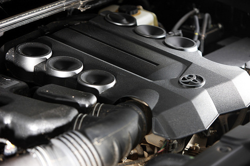

  其实普拉多与同门大哥兰德酷路泽的最大不同在于,丰田期望它在公路性能方面有更出色的表现,于是普拉多被赋予了令人满意的高速巡航能力,除了高高在上的坐姿,你几乎不需要任何适应过程就能轻松上路。它搭载的还是以前那台代号1GR-FE的4.0升V6发动机,不过追加了进排气端双VVT-i机构后,动力已从243马力提升至275马力。这意味着它可以达到较高的车速,但受制于增加了近200公斤的体重,中途加速能力并未获得实质性提升,离所谓的“刺激加速体验”还有一定距离。

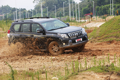

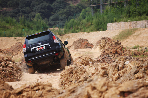

  为了让媒体们深刻记住普拉多的这一特性,试驾行程中特地安排了数小时的场地越野环节。实践证明,它的越野能力比上代只高不低。这款车的底盘结构与上代差别不大,仍是双叉臂独立式前悬架和四连杆螺旋弹簧硬轴式后悬架,215毫米的最小离地间隙则略微少了5毫米,幸好在可调高度后空气悬架的作用下,并不会给实际通过性能带来麻烦。扭力丰厚的6缸发动机则带来了坦克般强大的推进力,配合邓禄普AT轮胎,走到哪里都几乎不费吹灰之力。
  此外,之前提到的KDSS系统在弹坑路上发挥了极大的作用,通过中止稳定杆的工作,给四只车轮带来了更大的伸缩幅度,以便尽可能地紧贴路面。而当某个车轮甚至两个对角车轮最终被架空时,主动牵引力控制系统以及后桥和桥间两把LSD限滑差速锁也能确保该车轮不会肆意地空转,并且从容地继续前行。而在如此猛烈的摧残下,坚固的梯形大梁式车架始终没有发出半点杂音,颇令人欣慰。

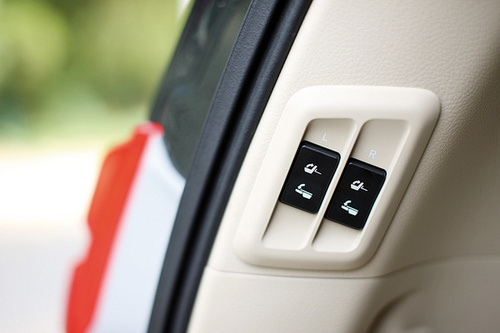

  另一项与时俱进的变化是第三排座椅的收纳方式。原先座椅折叠后分别挂在左右侧窗内侧,现在能够完全藏入后备箱地板下,虽然地板因此抬高了一些,后备箱却显得更整洁,横向空间也得以明显增加。而且与进口版相比,它还加入了方便的电动折叠机构。当然和大多数同类车型一样,普拉多第三排的头顶空间并不宽裕,身材高大的乘客难免有些憋屈,不过由于第二排座椅可以前后移动,膝部空间倒是有充足的保障。除此之外,坐在这里完全没有被怠慢的感觉,三点式安全带、杯架和空调出风口一应俱全,甚至还有个220伏交流电源接口,使用笔记本电脑等电器会方便许多。
