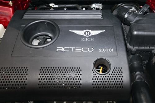

    也许有人会对涡轮运转的声音情有独钟,但我更愿意用收音机去压制这种并不悦耳的噪音。在一条空旷的高速公路上驾驶更长的时间,我发觉这台发动机不像之前我所接触过的大部分涡轮机型那样存在明显的发力点,所以在2000转/分之前发动机给人的印象的确有点乏力,但在此之后转速提升的速度也很是均匀。从某种意义上来讲它的表现似乎有点像普通的大排量自然吸气发动机那么线性自然,当然前提还是你得忽略那讨厌的涡轮噪音。

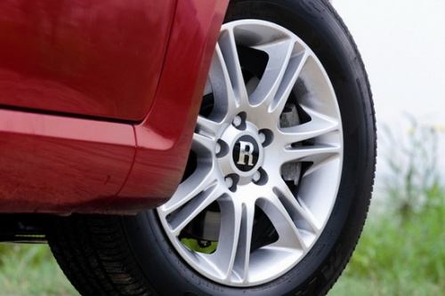

    但就制动力而言,这套刹车的表现仅属一般。我首先不间断地连续完成了10次100-0制动,其中有5次成绩在46米之内,而在另外5次中,有2次甚至达到了47米开外,10次刹车中最好与最差的成绩相差1.85米,最终的平均成绩则为46.38米,需要指出的是轮胎缺乏纵向抓地力显然拖了制动成绩的后腿,从数据图表来看,每次在车辆真正停住之前,车子出现打滑的时间要比我所测试过的任何车型都更多,这延长了整个刹车过程的时间,自然也对成绩造成了不利影响。

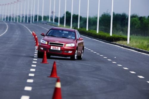

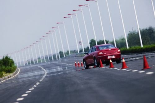

    最后我们要说说的当然就是绕桩。前双叉臂独立式与后多连杆独立式的悬架结构听上去很有潜力。在测试中,G5的转向响应性以及车身的轨迹控制力的确要比绝大多数我所试驾过的华系车来得强,只是抓地力略显不足的轮胎和略显迟钝的尾部还是让转向不足出现的比预期早不少,最终只取得56.3公里/小时的平均成绩只能说是差强人意,如果车尾的动态表现能够再积极一些,而轮胎能够提供更多抓地力的话,实际上最终的成绩有潜力提升不少。
