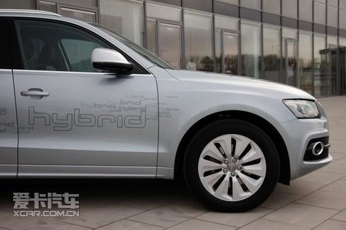

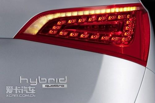

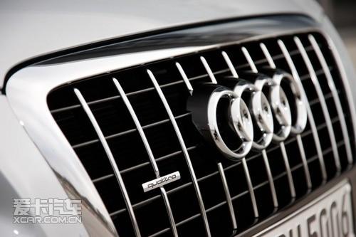

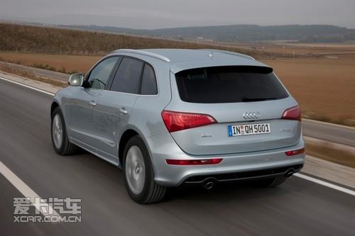

    在外观方面,我们注意到该车采用了黑色抛光格栅,另外还有设计独特的19英寸合金轮圈,据奥迪官员介绍,这种轮圈设计有助于使Q5的风阻系数从标准版的0.33降至更低水平(奥迪没有透露具体数值)。这些轮圈将只提供给Q5混合动力版,但消费者可以选择其他不同造型的19英寸或更大的20英寸轮圈。最后,排气尾管是镀铬装饰的,而且该车的车身颜色可以有多种选择,我们试驾的采用了极地银涂装。另外,最终量产版的车身四周不会有这么多“hybrid”标志,让人看了有点眼花缭乱。

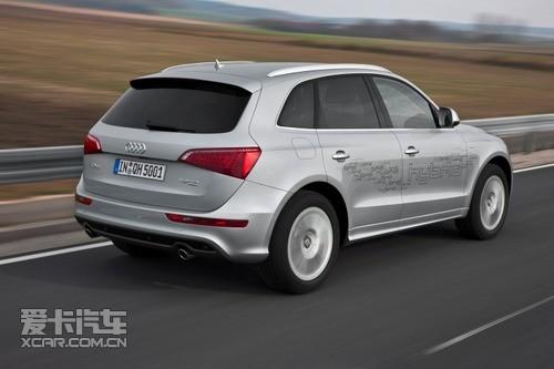

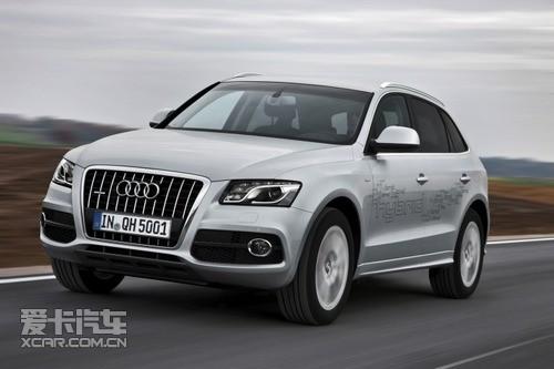

    在我们结束一天的试驾活动时,这款Q5混合动力版只能作为一辆普通的Q5车型来驾驶以测试它的实际油耗和尾气排放水平,而它也确实比标准版消耗的燃油更少,同时二氧化碳排放量降低。与普通的Q5 2.0T相比,混合动力版的整备质量增加了319磅(约合145公斤)。当然这不是对它鸡蛋里挑骨头,而是因为更重的整备质量使其行驶感觉更舒适,而没有标准版车型那种过硬的感觉。
试2012款奥迪Q5混合动力版
    Q5混合动力版综合油耗接近30英里/加仑(百公里油耗约合7.84升),而Q5 2.0T为22英里/加仑(百公里油耗约合10.69升)。除了油耗更低外,该车二氧化碳排放水平也更低,奥迪称每英里为258克(每公里约合160克),而Q5 2.0T为303克/英里(每公里约合188克)。电机的扭矩达到156磅-英尺(约合211牛米)也使车辆加速性和反应能力进一步提升。奥迪宣称该车0-60英里/小时(约合96公里)加速时间为7秒,而搭载270马力3.2升V6汽油引擎的Q5 3.2版本加速时间为6.8秒。

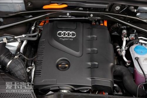

    虽然奥迪会在接下来的几个月对这款车继续进行优化调整,但该车内部结构,包括操控界面,八速自动变速器,电机和2.0升TFSI引擎都不会有大的调整。我们唯一的抱怨是当变速器挂在D档时,我们几乎稍微一碰油门踏板踩就关闭了纯电动行驶模式。电动模式开关按键位于中控台底部,需要按一下才能重新启动电动模式。按键应该设置在方向盘上,在城市街道行驶时更多的需要采用电动模式,而这个按键位置并非触手可及,还需要一段时间的适应才能一下子就找到它。
