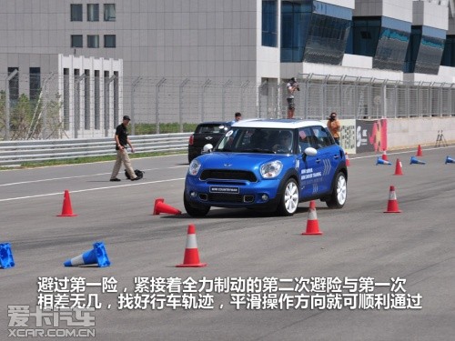

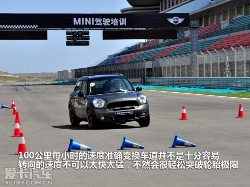

紧急并线是我们在日常道路驾驶中最有可能遇到的情况,以100公里每小时的速度准确且快速的变换车道并不是十分容易的事,转向的速度不可以太快,不然前轮因转动太快会降低指向性,而且切换到另有一车道后车身的姿态也会非常夸张,为操作带来更多麻烦。
MINI 2011款MINI COUNTRYMAN

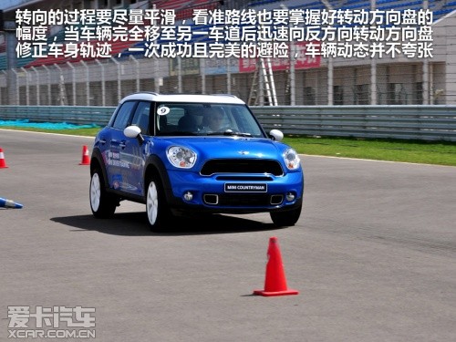

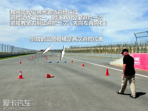

转向的过程要尽量平滑,看准路线也要掌握好转动方向盘的幅度,当车辆完全移至另一车道后迅速向反方向转动方向盘修正车身轨迹,并且迅速进行全力的制动,第二次紧急并线动作将在ABS的帮助下进行,不过方式与之前的避险动作相同,掌握好角度、转向幅度即可轻松完成,而其中的技巧就是利用顺滑的动作让车身同样保持顺滑,这样整套动作可以非常干净利落,车辆也不会有过分的动作和操作难度。

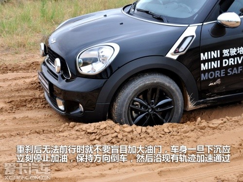

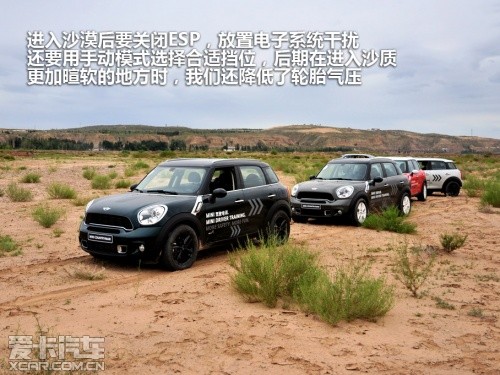

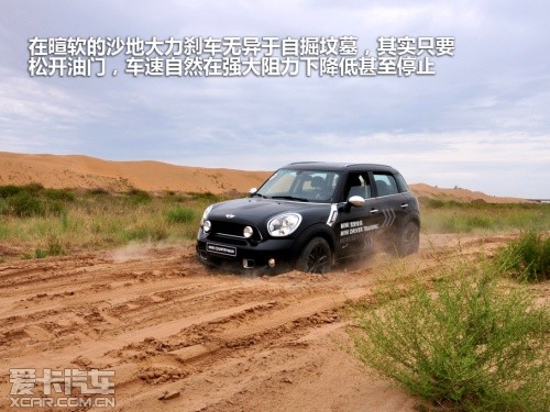

第二天我们开着COUNTRYMAN杀进了沙漠,首先要关闭ESP,沙地中我们需要连贯的动力和轮胎空转来增加动力,电子系统的限制会对打滑车轮制动,影响动力。由于强大的行驶阻力,所以在很多时候减速和停车都不需要刹车,只要松开油门车速就会明显的降低直至停止,即便有需要刹车的时候也要减小制动力度,缓缓停车。
大力度刹车时车轮会推出一个沙坑,被推起的沙堆也会成为继续前行的阻力,缓踩油门尝试起步,车轮一直打滑并且感到车辆下沉时需要迅速抬起油门,如果仍然仍由车轮空转将会自己给自己刨出一个大坑而导致陷车。

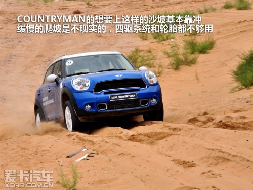

想要开上沙坡需要一些经验,COUNTRYMAN的ALL4四驱系统并不是十分专业的越野四驱系统,虽然它可以很快的将动力输出给掌握抓地力的前轴或后轴,但电子系统对打滑车轮的制动力并不明显,所以类似于照片中的土坡更多是要靠冲的。

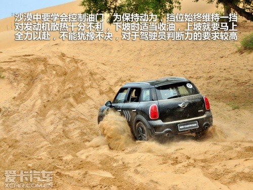

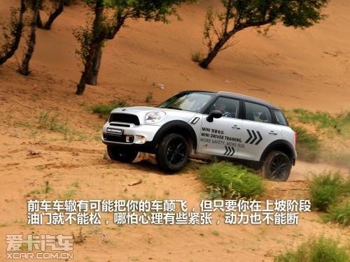

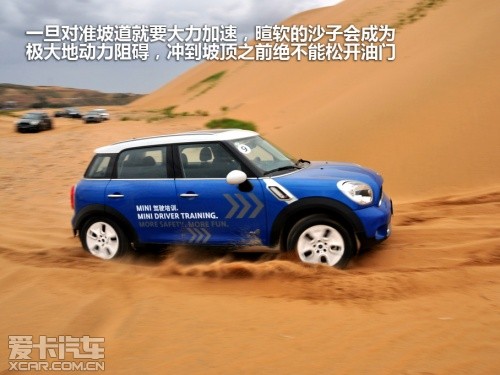

当然,冲也有冲的技巧,猛冲猛打只会浪费更多的汽油和让发动机温度过高,严重时甚至会损坏车辆。在车头没有对准坡面时不需要将油门踩得太深,柔软的沙地会让你的方向飘忽不定,一旦车头对准后便可加大动力,在很多时候你可以选择油门到底,因为沙地的坡面对于动力的损耗非常大,一旦因为动力不足而即将失去前进势头的话,你只有选择放弃,想在沙地的坡道上重新获得足够的推力几乎是不可能的。
不论是暄软的平地还是沙坡,你都需要将档位保持的尽可能的低,COUNTRYMAN没有低速档,所以大多数时间我们在平地行驶也选择一挡,如果有停车的必要,尽量选择较硬的地方或者有植物和碎石的地方,这样有利于再次让车辆起步,冲沙坡的时候尤其要注意挡位,像COUNTRYMAN的变速箱就会采取自动升挡动作以保护变速箱和发动机,即便是手动模式也是如此,如果冲破过程中变速箱自动升至二挡了,你需要迅速手动降档,防止因动力不足而冲坡失败。

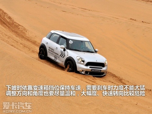

上坡需要技巧,下坡同样不可以胡来,虽然MINI的教练为我们选择的下坡稍微大了一些、高了一些,但实际上只要掌握技巧,战胜心理障碍,这个项目其实并不困难。下坡时尽量选择直线,斜着下坡并不是不可以,看过达喀尔的朋友不知注意一点没有,赛手在斜下沙坡时都是顶着油门加速的,因为这样才可以抵消侧向滑动而防止翻车。
下陡坡时同样需要选择手动换挡模式,并将挡位选择在一挡上,依靠发动机阻力距控制车速,刹车用以辅助控制车速,并且操作力度不宜过大,需要缓缓变化刹车力度。方向盘也一样要温柔对待,尽可能小幅的控制车头走向,切忌大幅或快速转动方向盘。
