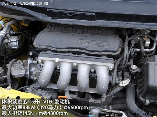

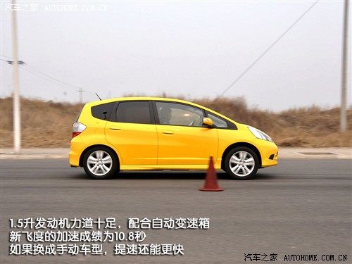

    相比以上这些行驶感受,更受关注的应该还是它的性能表现吧。好,废话不多说。飞度的1.5升发动机有120马力,145N·m,账面上的表现相当到位,根据以往的经验,本田这台1.5升发动机的确有不俗的表现。

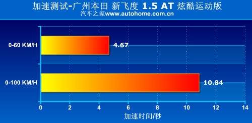

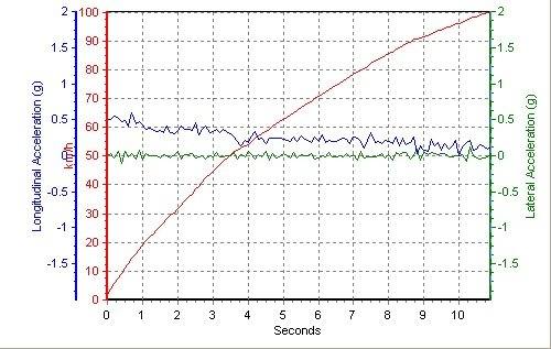

    新飞度从0加速至100km/h需要10.8秒,虽然比之前测试的锋范1.5慢了一点,但这是手动变速箱和自动变速箱之间的差异。

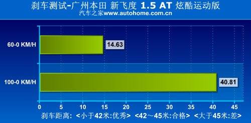

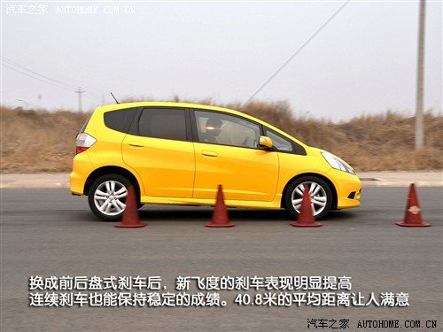

    上一代飞度的刹车一直是它的软肋,所以新飞度1.5升车型也摒弃了前盘后鼓式刹车,改用前后盘刹。

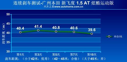

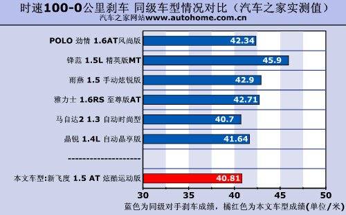

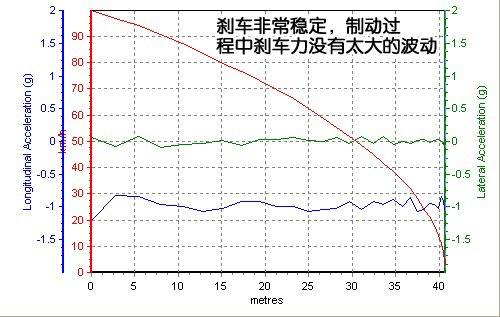

    这点小改进彻底弥补了过去的不足,新飞度的刹车成绩始终保持在40米左右,而且随着测试次数的增加,非但没有出现衰减,反而渐入佳境,成绩一次比一次好。连续10次刹车的平均成绩40.8米,证明新飞度在这方面已经超过了大多数对手。

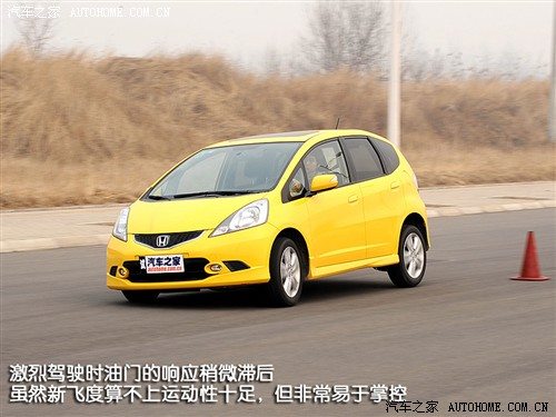

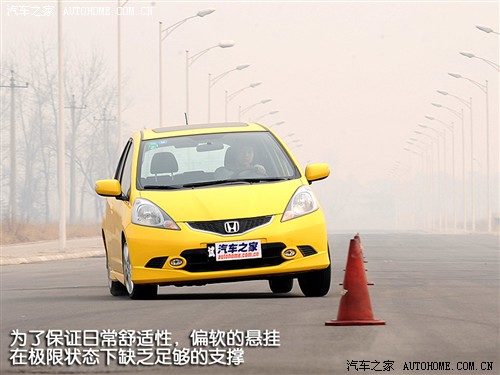

    写在最后的绕桩测试似乎并不是新飞度的强项,如果从运动性的角度来看,它的表现并不完美。软绵绵的悬挂在压力最大的时候总是不堪重负,难以给车身足够的支撑,略微迟钝的油门反映也不能在关键时刻带来相映的动力。但是从可控性和安全的角度来看,新飞度是成功的,前驱车明显的推头表现很容易掌控,几乎不会出什么意外。
