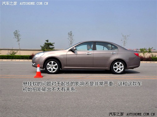

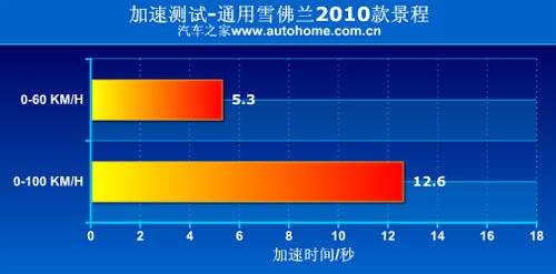

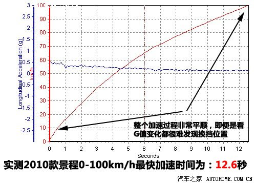

进入测试环节,还是先来看看加速成绩吧。2010款景程的加速起步阶段的表现和前款车型区别不大,较软的悬挂景程的车身在起步时车头抬的比较厉害。但由于这款车发动机的初段扭矩输出不是那么强,所以前轮打滑的情况倒也不是那么严重,对于加速测试的成绩影响也就不那么严重了。最终,我们实测到的2010款景程的最快加速时间为12.6秒。这个成绩在1.8排量的车型中属于下等水平,这和景程比常规1.8排量车型都要重有一定的关系。

    在加速过程中景程的动力输出和日常的表现一致,属于比较温和的类型,从加速图标上看也确实如此,起步时表现出最大的G值夜只有0.5g上下,还是出现在起步初期轮胎打滑的那个阶段,在维持了1秒钟左右后就掉到0.3g左右。在整个加速过程中在车内是可以感觉到换挡的,但从图表上看就非常难发现了。虽然换入2挡后动力的衔接处理的非常好,但比较遗憾的是在2挡位的时间相对比较短,更像是一个过渡阶段,之后在换入3挡后,就没有什么明显的加速感可言了,感觉更像是“悠”到100km/h的。

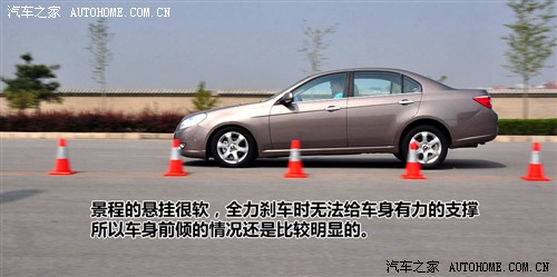

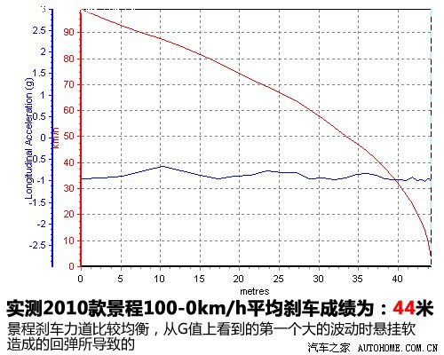

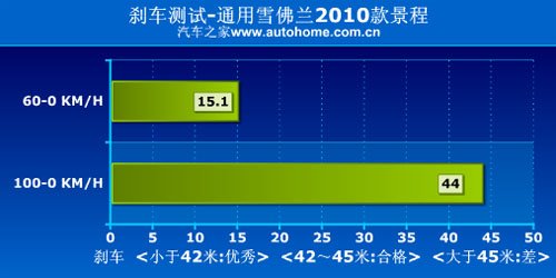

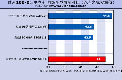

    刹车测试环节,在全力刹车景程的车身姿态控制的不好,前悬挂没能顶住车身向前的冲力,致使车身前倾的幅度比较大。从刹车工况图中看,其实景程刹车力道还是可以的,如果不是因为悬挂太软,在刹车过程中出现了非常明显的回弹,导致轮上制动效果降低,景程刹车成绩应该会比现在这个44米强很多。现在这个成绩对于一款中型车来说,确实有点不够理想。
汽车之家 通用雪佛兰 景程 2010款 1.8 豪华版 at
装配了S6变速箱 测试雪佛兰2010款景程 汽车之家
    从连续的刹车成绩图表上来看,景程刹车能力的衰减抑制不光是刹车系统的事儿,也得包括悬挂系统,连续的几次几乎满行程的压缩再拉伸,肯定也会使悬挂系统的状态出现不稳定,这直接影响车轮的附着力、影响刹车成绩。

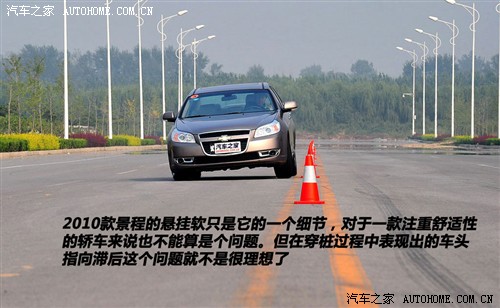

    通过试驾我们已经感觉到景程悬挂是纯舒适型的,但还是硬着头皮给它做了穿桩的测试。在测试的过程中我们发现景程的一些优点,同时也发现了除悬挂过软以外的让我们遗憾的地方。悬挂软对于一款强调舒适性的车型来说,不能算是什么问题,只是取向不同罢了。但在有一定速度的情况下,转向的迟滞就让我们比较遗憾了,在穿桩过程中,油门的响应非常积极(可能是穿桩的速度正好处于变速箱最敏感的范围内),但车头的指向明显滞后于方向盘,这使得驾驶员应付起来难度非常大,车身在桩间的姿态也不那么线性。

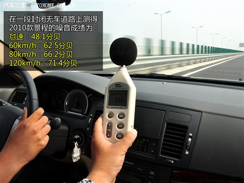

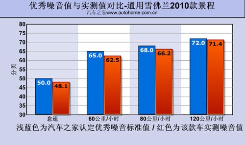

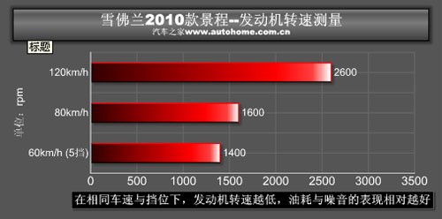

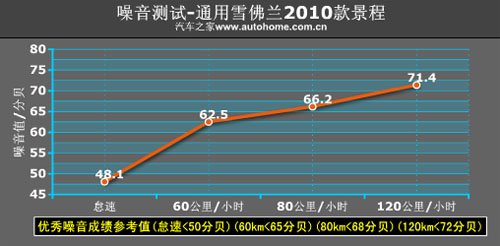

    再来说说2010款景程这款车的噪音环节,怠速状态下这款车的噪音值为48.1分贝,已经达到了优秀的成绩标准,实际坐在车内能确实很难听到有什么很大的声音。行驶中的噪音比较理想,在60km/h、80km/h、120km/h时的噪音成绩分别为62.5分贝、66.2分贝、71.4分贝,表现完全达到了优秀的噪音抑制水平。

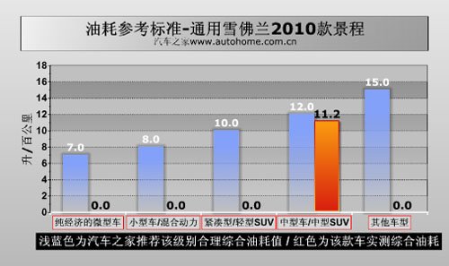

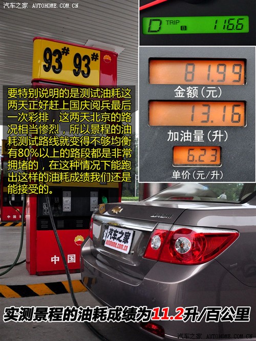

    关于这款车的油耗测试,编辑要特别说明一下。测试油耗这两天正好赶上北京为了建国60周年的游行活动进行最后一次演练,北京的很多道路都采取了交通管制的措置。所以我们不管往哪走都比较拥堵,所以景程油耗测试路线就变得不够均衡了,有差不都80%左右的路段都非常拥堵,在这样的情况下,景程跑车的油耗为11.2升/百公里。
