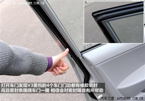

    从开门这一刻起V3菱悦就让我们觉得很欣慰,车门内侧的密封条采用整圈包裹,而不是像有些车型为了节约成本只包上半圈,这样车内的隔音密封性必然得到提升,看来V3菱悦只不完全是不拘小节的(可大灯那的缝隙是怎么回事啊?)。
