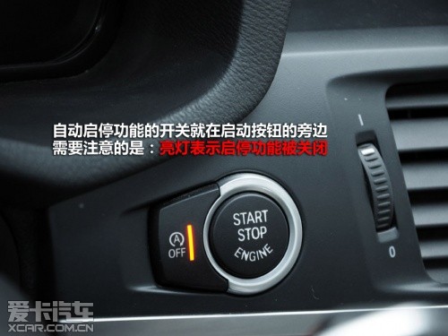

    自动启停功能在X3上是默认开启的,开关就在发动机启动按键的左边,要注意的是亮灯表示关闭这项功能。我的意思可不是让大家上来就关闭,目的是让大家正确的区别开启和关闭的状态。

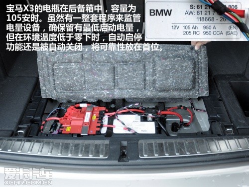

    直到后来我们才明白,是因为测试时北京的天气刚好转冷,外部温度过低,是系统自动关闭了启停功能。我们仔细想了想这个结果,最后还是肯定了宝马工程师的设定,因为,天气冷,电瓶的电容量会降低,如果在熄火后仍旧听着音乐开着空调,电瓶很有可能会没有足够的电量完成一次发动机启动,所以,不熄火是最稳定可靠的选择。

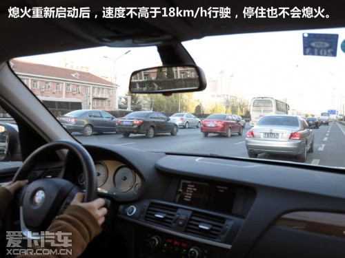

    在天气未转冷之前,从操作角度说,自动启停还是很好用的,遇见红灯正常停下两秒之后,发动机就会自动熄火,如果未开启自动电子手刹(AUTO HOLD),只需松开刹车或是转动方向,发动机就会重新工作。需要注意的是,如果再次启动后车辆又缓慢前行,只要速度不高于9公里/小时,发动机不会再次熄火;挡位在S或M挡,该功能也不会启动;准备掉头转弯时也不会启动。

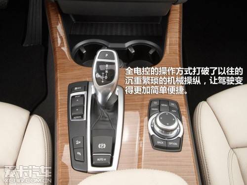

    自动启停功能在一定程度上还能规范驾驶,不系好安全带自动启停不能启动,相反停车后解开安全带,即便松开刹车或是踩到油门发动机也不会重新启动。而宝马的换挡杆早已是是Drive By Wire电控操作,这也免去了将挡位退至P挡的步骤,整个过程会显得更加从容优雅。
