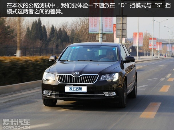

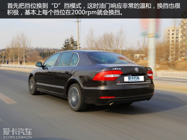

在本次的公路测试中,我们要体验一下速派在“D”挡模式与“S”挡模式这两者之间的差异。首先把挡位换到“D”挡模式,这时油门响应非常的温和,换挡也很积极,基本上每个挡位在2000rpm就会换挡,如果在需要加速的时候,油门踏板在二分之一深度之前这辆车只会降一个挡位。如果深踩油门,会根据当时的车速降到最低挡位,整体感觉变速箱换挡不是很积极,而且有一定的延时。
上海大众斯柯达2013款速派
上海大众斯柯达2013款速派

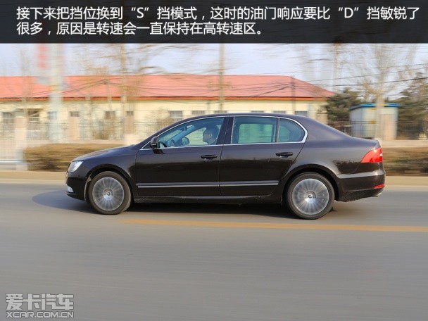

接下来把挡位换到“S”挡模式,这时的油门响应要比“D”挡敏锐了很多,原因是转速会一直保持在高转速区,如果在不深踩的情况下,“S”挡模式的换挡转速基本在3800rpm。但是在油门到底的情况下,“S”挡的换挡转速会一直拉到6800rpm,此时的推背感会非常的明显,涡轮增压发动机的爆发力在这一刻会体现的淋漓尽致。
上海大众斯柯达2013款速派
