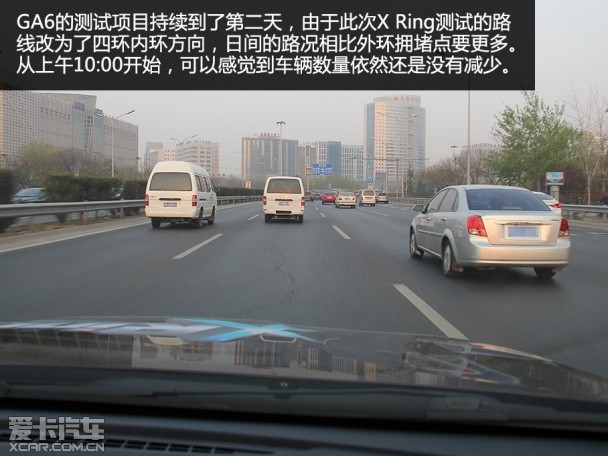

GA6的测试项目持续到了第二天,由于此次X Ring测试的路线改为了四环内环方向,日间的路况相比外环拥堵点要更多。从上午10:00开始,可以感觉到车辆数量依然还是没有减少,车流的速度变化也并不明显。不过此时早高峰期即将过去,在某些路段车辆可以跑到60-70km/h左右。

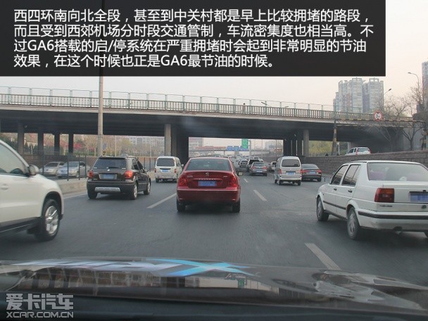

西四环南向北全段,甚至到中关村都是早上比较拥堵的路段,而且受到西郊机场分时段交通管制,车流密集度也相当高。不过GA6搭载的启/停系统在严重拥堵时会起到非常明显的节油效果,在这个时候也正是GA6最节油的时候。但遇到低速行驶的路段,启/停系统并不能启动,所以油耗相比夜间会高出一些。早高峰时段综合下来,GA6油耗成绩一般,平均6.5L/100km。

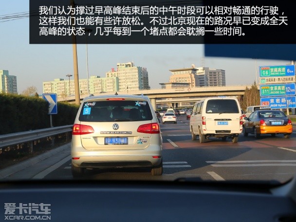

我们认为撑过早高峰结束后的中午时段可以相对畅通的行驶,这样我们也能有些许放松。不过北京现在的路况早已变成全天高峰的状态,几乎每到一个堵点都会耽搁一些时间。午间时段的平均油耗为6.4L/100km。

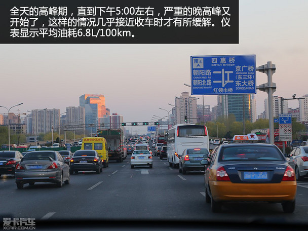

全天的高峰期,直到下午5:00左右,严重的晚高峰又开始了。仪表显示平均油耗6.8L/100km。一整天拥堵的路况下,我们结束了本次的日间油耗测试。经过11个小时的不间断行驶,GA6并未将燃油耗尽。
日间与夜间满油测试的主题是一样的,“一整箱油到底能跑多远”。对于传祺GA6来说,日间的油耗控制得相对比较好一些,因为发动机毕竟只有1.8L的排量。最终实测结果请见下表:

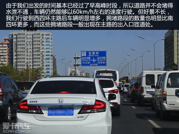

生活在北京的朋友一定都知道,北京的早高峰一般从7点就已经开始了,道路上的车辆会逐渐增多。由于我们出发的时间基本已经过了早高峰时段,所以道路并不会堵得水泄不通,车辆仍然能够以60km/h左右的速度行驶。
好景不长,我们行驶到西四环主路后车辆明显增多,拥堵路段的数量也明显比南四环更多,而这些拥堵路段一般出现在主路的出入口匝道处。

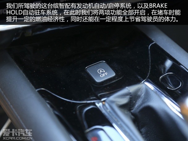

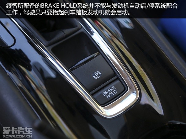

我们所驾驶的这台缤智配有发动机自动启/停系统,以及BRAKE HOLD自动驻车系统,在此时我们将两项功能全部开启,在堵车时能提升一定的燃油经济性,同时还能在一定程度上节省驾驶员的体力。

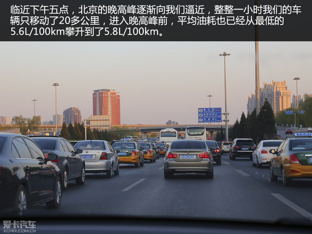

临近下午五点,北京的晚高峰逐渐向我们逼近,整整一小时我们的车只移动了20多公里,进入晚高峰前,平均油耗也已经从最低的5.6L/100km攀升到了5.8L/100km。

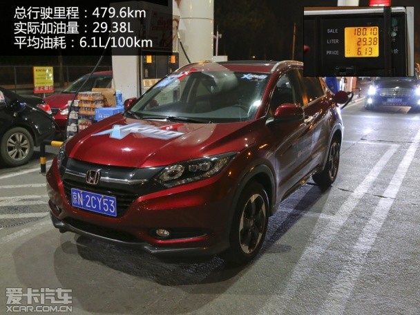

缤智白天满油测试实测数据
总里程 479.6km 总行驶时间 11小时
平均时速 剩余续航里程 256km
实际加油量 29.38L(京92#) 实测平均油耗 6.1L/100km
爱卡汽车网制表 www.xcar.com.cn

相比之下,白天满油测试时段中的路况要更加复杂,由于需要经历北京一整天的早高峰和晚高峰,所以对于车辆和驾驶员的考验都更加严峻。但配备了发动机自动启/停系统以及BRAKE HOLD自动驻车系统的缤智在白天满油测试时还是有效地提升了一定的燃油经济性,同时还能在一定程度上节省驾驶员的体力。只不过四驱系统为车身增加了一定的重量,对于最后的成绩有一定的影响。
用品组马安东:
此次参与测试的是缤智1.8L顶配车型,凭借CVT变速箱良好的经济表现,缤智在白天的测试中获得了不俗的成绩。驾驶体验方面,本田品牌一贯的“简单好开”风格也在缤智上得到验证。无论是方向盘的转向回馈还是悬架的调校,均会让人感到轻松惬意。另外,缤智的音响效果在同级中处于较好水平,这也让我们在悦耳的音乐中度过了午后易犯困的时段。

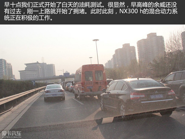

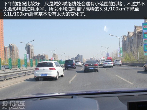

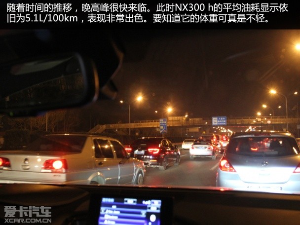

在之前的测试中,NX 300h达到了每百公里消耗燃油5.8L的成绩。不过作为一辆混合动力车型,夜间长时间的巡航驾驶不利于它优势的发挥。白天油耗测试中,拥堵路况时而发生,而此时电动机的介入也就相对频繁一些。这是否意味着NX 300h的油耗会有所下降呢?
雷克萨斯2015款雷克萨斯NX

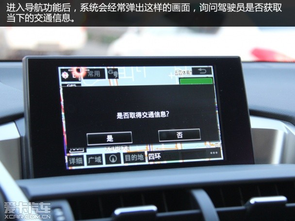

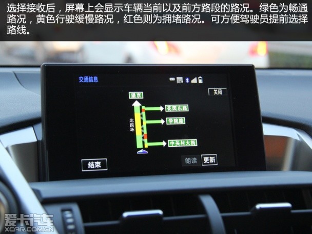

在你即将通过拥堵路况的时候,NX 300h的导航系统会弹出一个对话框,询问你是否接收当前路况信息。这也是雷克萨斯车系中比较特殊也比较实用的功能。能够帮助你了解目前周边道路的路况,方便驾驶员提前判断。
雷克萨斯2015款雷克萨斯NX
雷克萨斯2015款雷克萨斯NX
经过早上拥堵路况,中午午餐时我们统计了NX 300h的油耗。行车电脑显示,从早10点开始到中午12点,NX 300h平均油耗为百公里5.3L。相比夜间测试降低了不少,这也验证了我此前的论断,混合动力车型在遇到拥堵路况时油耗表现会更加优秀。
雷克萨斯2015款雷克萨斯NX
雷克萨斯2015款雷克萨斯NX

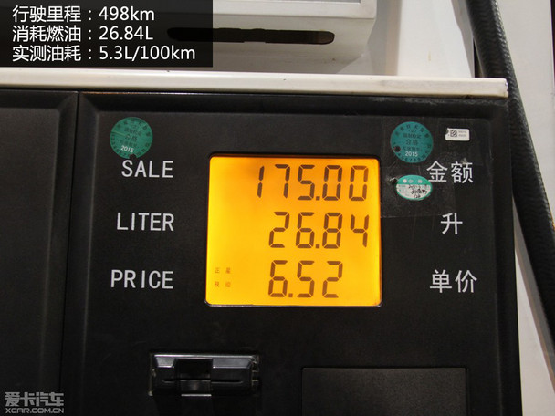

经过一天的行驶,我们的NX 300h共行驶498km,消耗燃油26.84L。行车电脑的最终油耗为百公里5.1L。经过测算,NX 300h的实际油耗为百公里5.3L。
雷克萨斯2015款雷克萨斯NX
NX 300h分时段油耗数据
时间段 平均油耗
07:00-10:00 5.3L/100km
10:00-16:00 5.1L/100km
16:00-18:00 5.1L/100km
18:00-21:00 5.1L/100km
NX 300h 日间实测油耗数据
总里程 498km 总行驶时间 11小时40分
平均时速 ≥50km/h 剩余续航里程 130km
实际加油量 26.84L(京95#) 实测平均油耗 5.3L/100km
