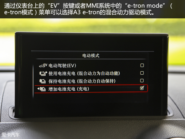

驾驶者可以通过按仪表台上的“EV”按键或者操作MMI系统中的“e-tron mode”(e-tron模式)菜单选择A3 e-tron的混合动力驱动策略。目前有4种e-tron模式可供选择,分别是“EV”、“Hybrid Auto”、“Hybrid Hold”和“Hybrid Charge”。
混动亦运动!奥迪A3 e-tron性能测试
“EV”模式下,车辆采用纯电动驱动策略,但在以下四种情况下,系统会自动退出EV模式:第一,触发强制降挡,第二,变速杆挂入S挡,第三,车速超过130公里/小时,第四,电池温度低于限值。
“Hybrid Auto”模式下,系统会根据驾驶风格自动决定混合动力驱动策略,原则上会尽量使用高压蓄电池中的电力行驶,尽量不启动汽油发动机,以降低排放。如果用户选装了导航并设置了目的地,系统还会参考预测的道路数据制订更加精确的驱动策略,以充分使用电池中的电而非油箱中的汽油。
“Hybrid Hold”模式下,系统会尽量维持高压蓄电池中的电量不变,这种情况下车辆只使用很少一部分的电能。“Hybrid Charge”模式下,系统会尽量为高压蓄电池充电,为下一段距离较长的纯电动行驶做准备。
