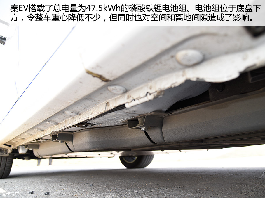

秦EV300搭载的是容量为47.5kWh的磷酸铁锂电池组。这个电池组的工作电压达到了633.6V,让我们对它的充电兼容性有一些担心。在与比亚迪同源的腾势纯电动汽车上,电池的电压是475V,如果充电桩的输出功率低于475V,腾势就没办法充电了。秦EV300的电池电压这么高,充电兼容性如何呢?

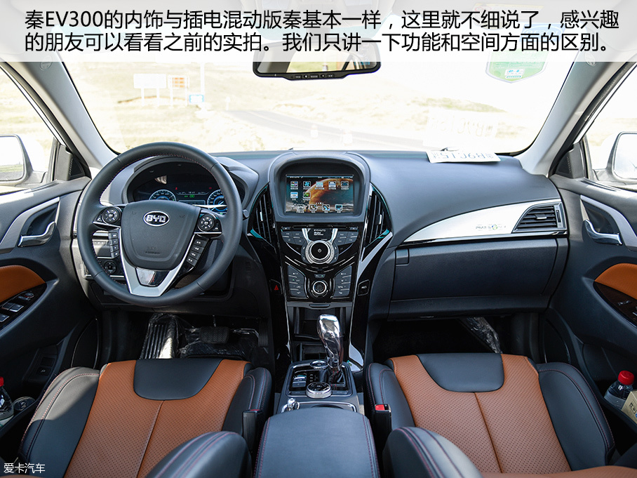

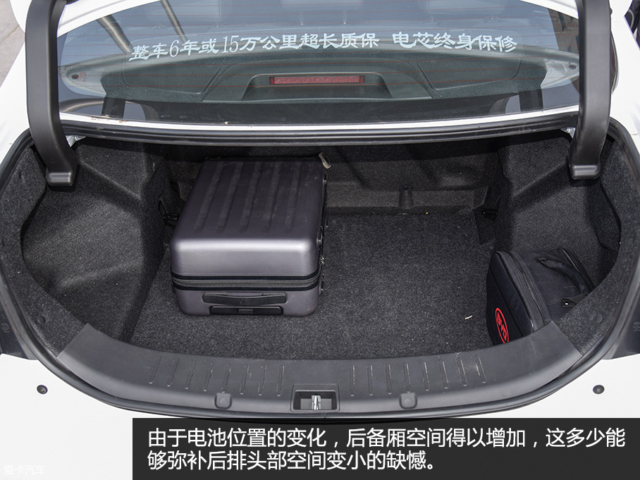

在内饰方面,秦EV和插电混动版的秦基本上市一样的,只是由于动力总成的改变做了一些按键方面的变化。另外,因为电池组的位置是在底盘下方,座椅有所升高,损失了一些头部空间。这对前排影响不大,但是后排的舒适性打了一些折扣。

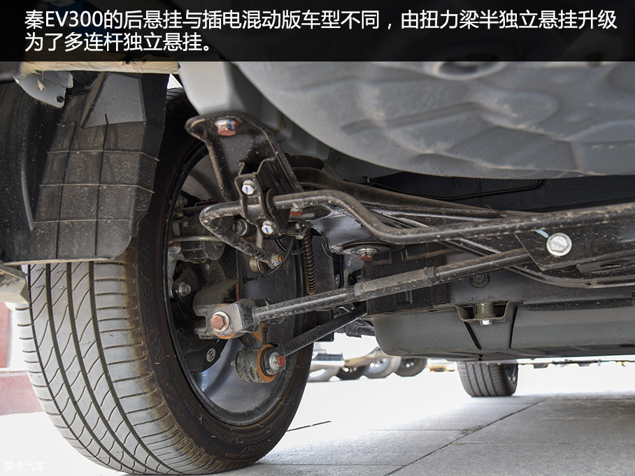

与采用插电式混合动力的秦相比,秦EV300虽然绝对加速度要慢一些,但是由于电动机动力输出线性、响应迅速的原因,在感官加速上并不会慢。而且得益于更低的重心和新的多连杆后悬挂,秦EV300的操控性也要强于插电混动的秦。

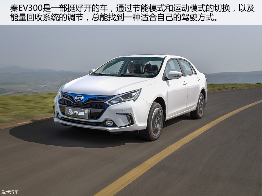

秦EV300同时也是一部非常好开的车,通过节能模式和运动模式的切换,以及能量回收系统强度的调节,你总能找到一种适合自己的驾驶方式。配合线性的加速以及充沛的动力,秦EV300可以说非常适合城市道路环境。
