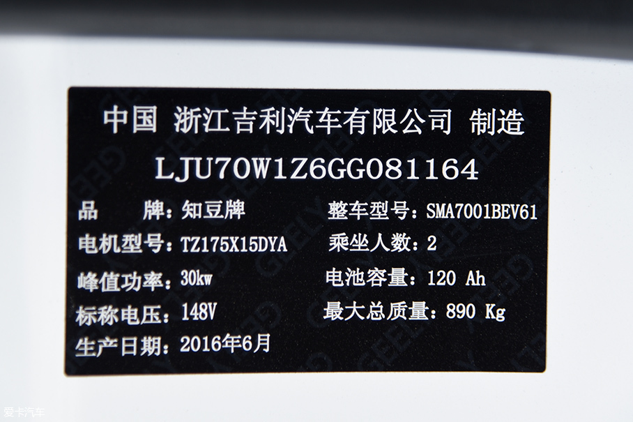

体验知豆D2电动汽车知豆D2采用148V、120Ah的电池组,总电量为17.76kWh。2016款车型的电机得到了升级,峰值功率达到了30kW,令它的极速超过的100km/h。
