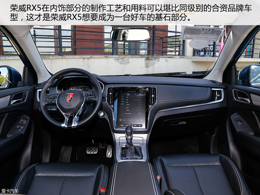

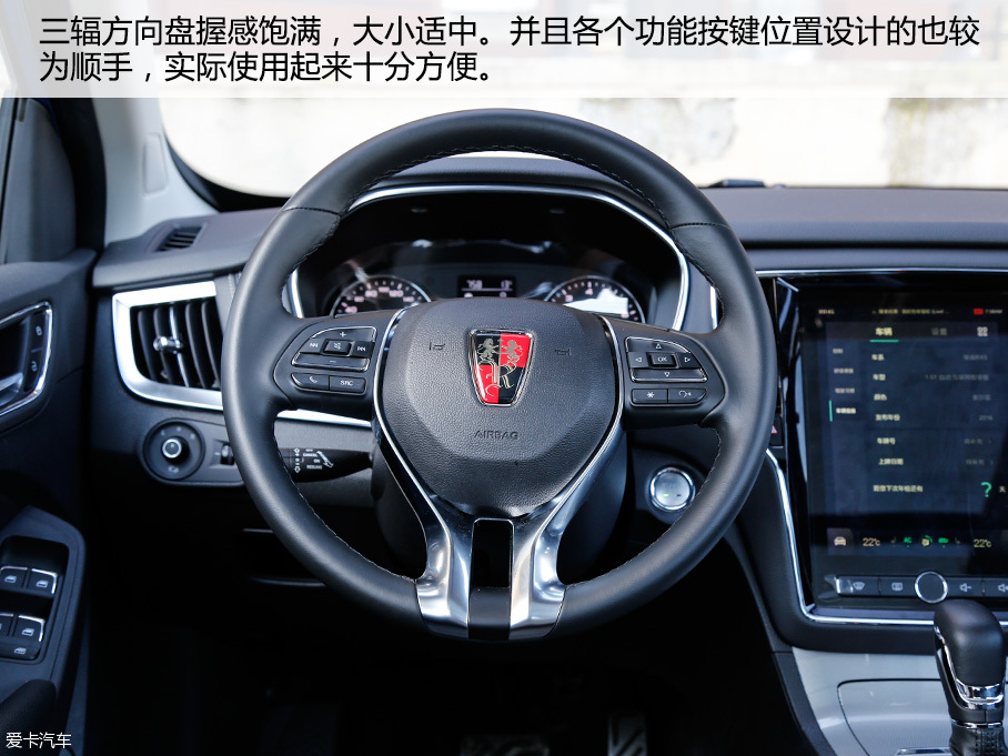

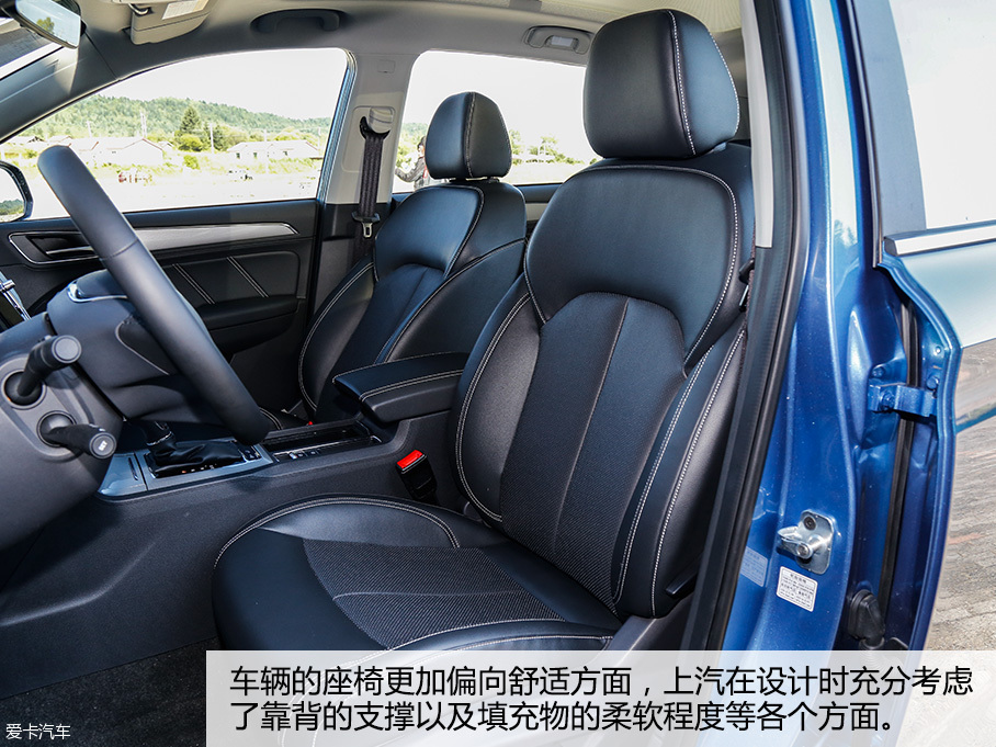

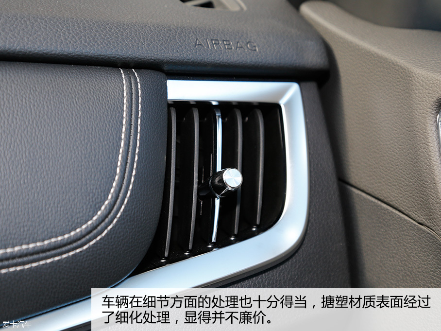

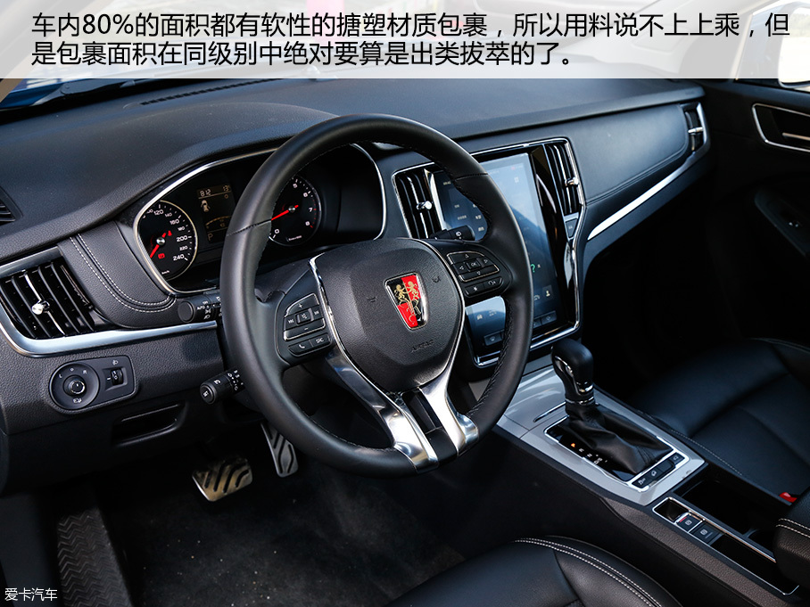

作为一台拥有强大互联网属性的车型,这点可以看作是上汽荣威RX5的优势,也有可能是它的败笔。“互联网”概念确实噱头十足,但是也很容易让人忘记:什么才是一台优秀车型的基础。但在我看到RX5内饰部分的做工、用料、设计之后,我认为RX5显然还是明白这点道理的。

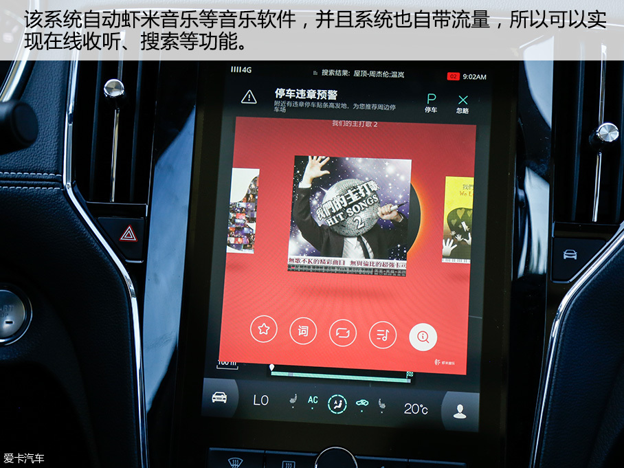

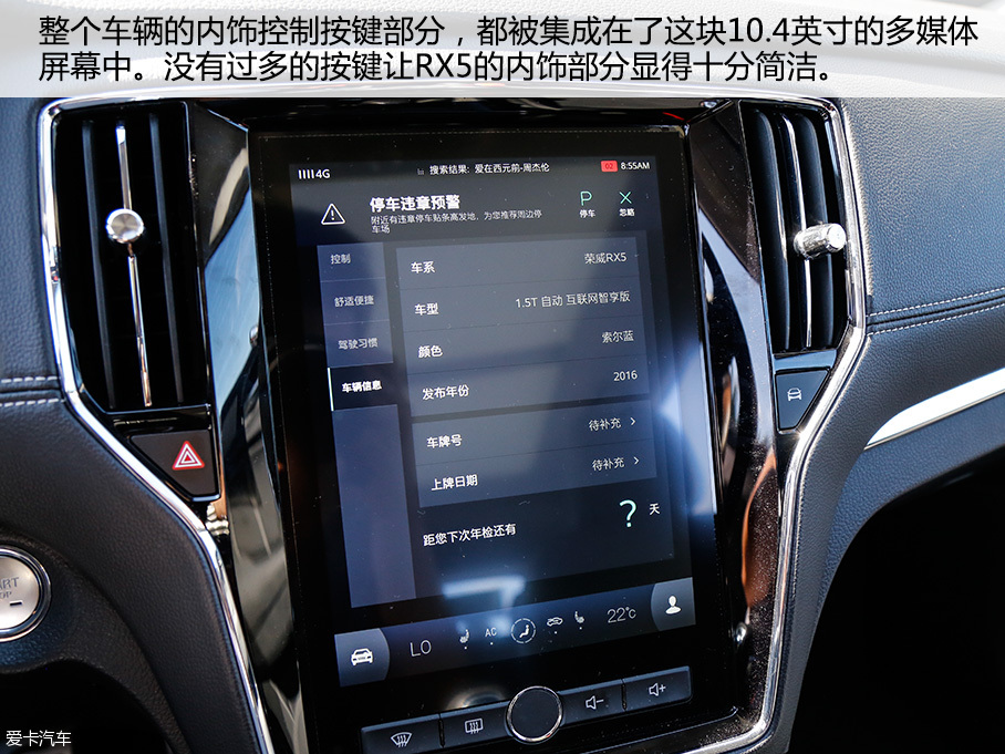

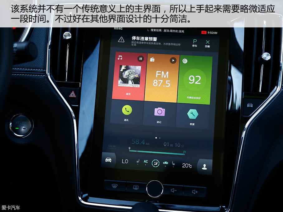

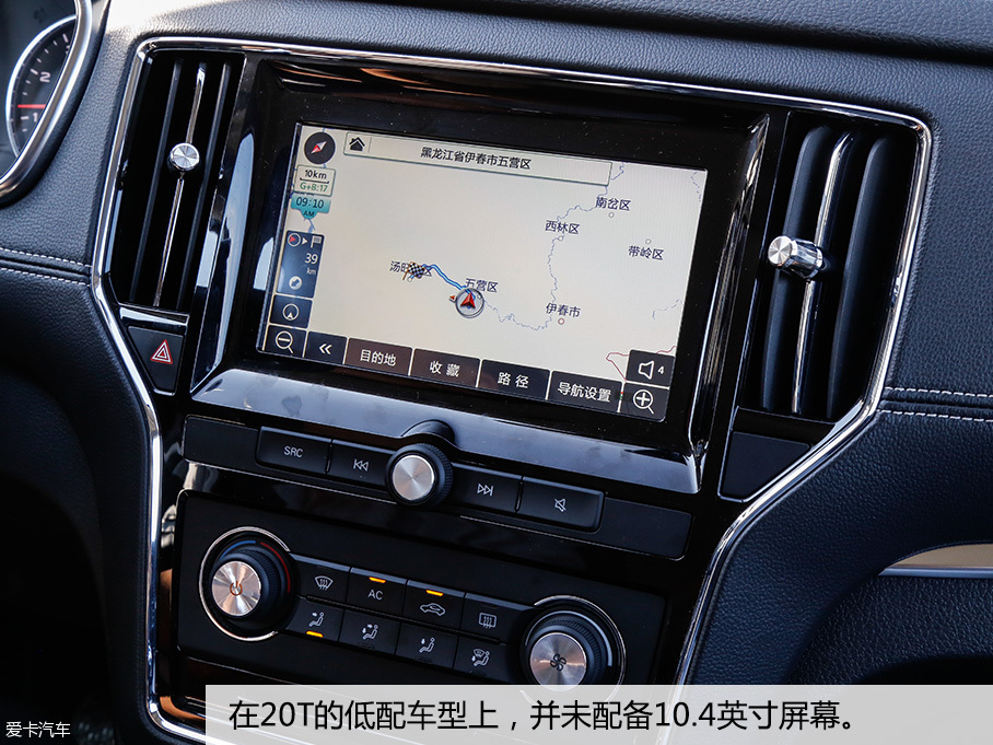

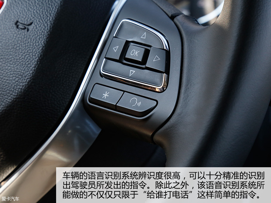

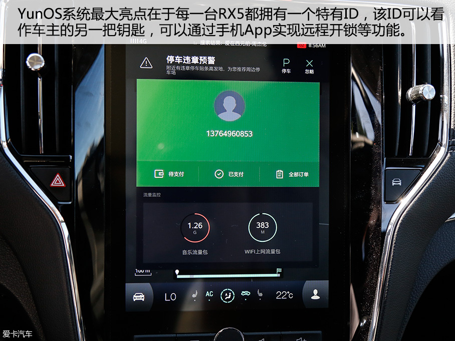

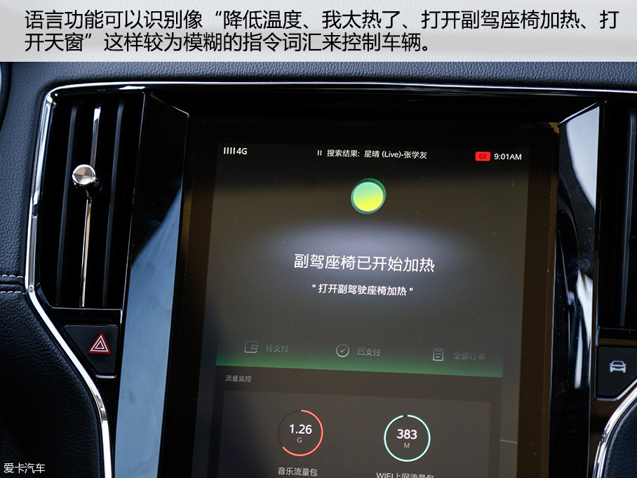

作为圈内第一台互联网汽车,上汽荣威RX5最能够体现互联网思维的莫过于和阿里共同开发的YunOS系统了。我们本次试驾的RX5 20T的高配车型也同样装备了该多媒体系统,该系统最为出色的语音识别功能可以为驾驶增加很多的便利程度。
就车辆YunOS系统的UI设计来看,这套系统并没有一个传统意义上的主界面,所以在使用起来还需要短暂的适应一段时间。不过好在这套系统在其余的界面设计方面都比较简洁,所以在操作起来并不需要再费其他什么力气。
就RX5的YunOS多媒体系统的表现上来看,这套系统在同级别的中确实拥有着独一无二的表现。从某种程度上来说,这套系统也确实能够体现出来RX5在设计时的互联网思维。

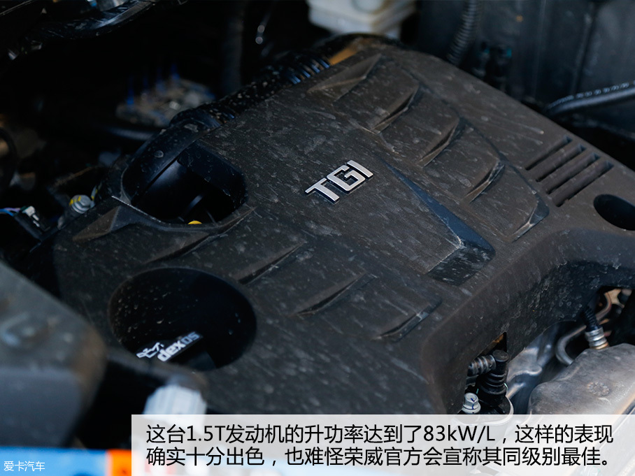

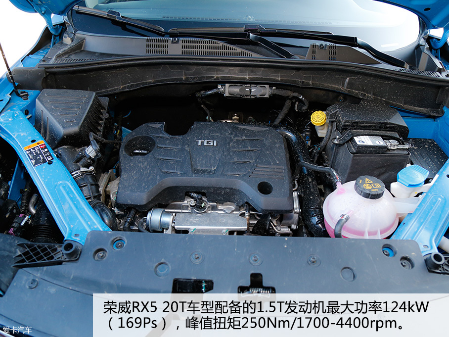

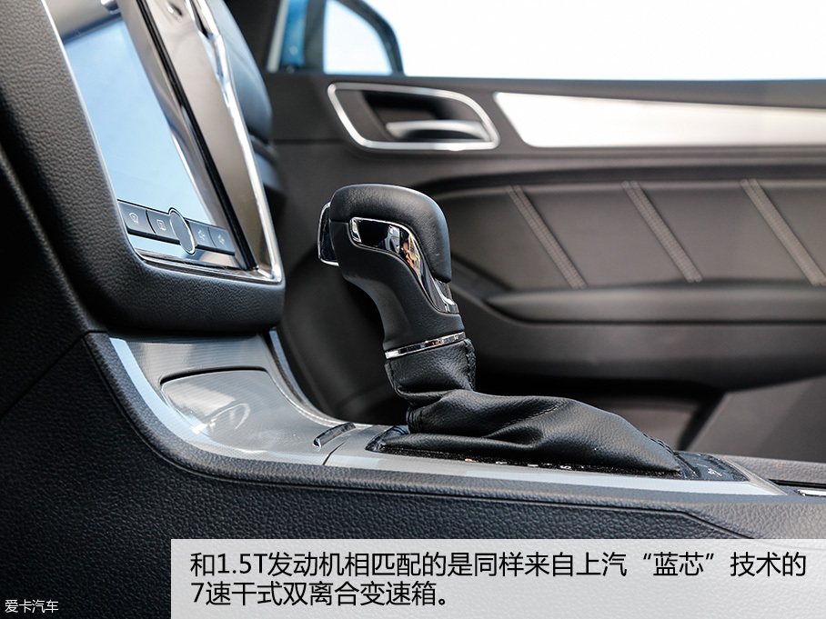

终于到了车辆的实际体验环节,可以说这才是最能体现20T和30T不同以及车辆品质的地方。本次试驾的荣威RX5 20T车型装配一台1.5T涡轮增压发动机,匹配7速干式双离合变速箱。作为上汽集团开发的“蓝芯高效动力”,RX5上面的这套动力总成和名爵锐腾相一致。但就实际驾驶感受而言,他们却并不相同,这是由于在调校方面不同的缘故。

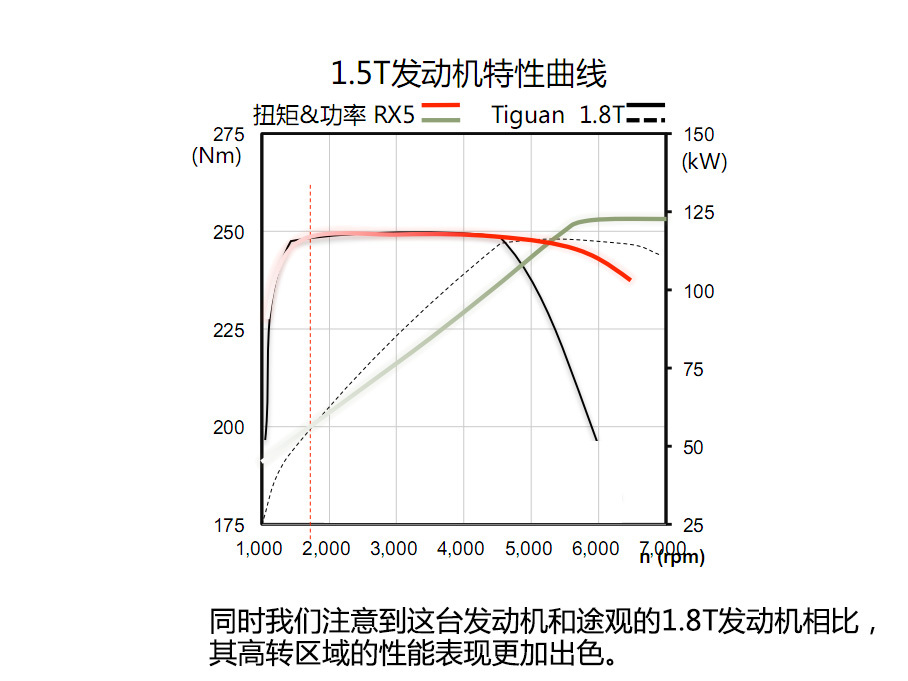

在和途观1.8T发动机的对比中,这台1.5T发动机在高转区域的表现更加出色,其峰值扭矩平台更加宽泛,并且没有什么明显的衰退情况。而途观的1.8T发动机在转速超过4600rpm之后,扭矩便有明显的下降。
就实际的驾驶感受而言,这台RX5开起来非常轻快,动力响应很好,甚至并不是太像一台小排量涡轮增压发动机的表现。1.5T发动机拖动RX5并没有太多吃力的情况,变速箱的响应也相当迅速。并且在之前名爵锐腾身上出现的涡轮迟滞现象有了明显的改进。
当然我并不是说这台1.5T+7速干式双离合变速箱能给予你多么畅快的推背感。事实上,他只是能够满足你在驾驶方面的大多数需求而已。变速箱表现的十分灵敏,从不吝啬于降挡。如果你将油门深踩一点,车辆会通过降挡的方式将转速会保持在3000-4000转之间,以获得更好的动力响应。
之前名爵锐腾上的双离合变速箱,在低速换挡时顿挫感是我并不能够满意的地方,但是在荣威RX5上,这点得到了明确的好转。虽然我还是能够感觉到双离合变速箱的结合动作,但是这并不会对舒适性产生太大的影响。

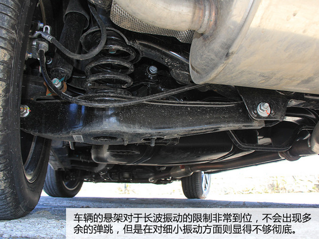

这套前麦弗逊后四连杆悬架的组合,对于长波振动的限制十分擅长,车辆可以有效过滤掉绝大多数的振动,并且对于回弹的限制也非常到位。所以在经过较大减速坎之后,并不会出现多余的回弹。但是在一些细小的振动方面就会显得处理的有些不够干净。总体来说,荣威RX5 20T在底盘方面,更加偏向舒适性的调校。

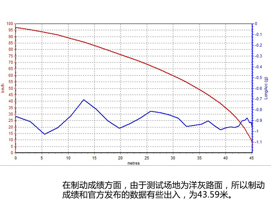

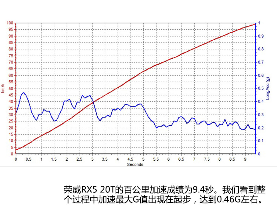

官方宣布荣威RX5 20T的百公里加速成绩在9.5秒,而我们实际测试中其百公里加速成绩为9.4秒。这样的成绩在同级别1.5T发动机中是十分出色的。至于制动成绩,由于测试场地的原因,43.59米的100km-0的制动距离,和官方公布的数据有着些许的差距。
在加速测试中,荣威RX5的双离合变速箱有着典型“上汽风格”。为了取得更好的加速效果,我们需要“简单粗暴”将转速提升至2000转之后,迅速松开刹车。憋油时间越长,加速成绩越差。从图中不难看出,车辆起步时轮胎出现了轻微的打滑情况,最大G值在0.46G左右。最终跑进10秒的成绩使得荣威RX5 20T面对同水平的竞争对手,还是很有优势的。
在制动测试中,由于测试场地等等因素影响,最终成绩43.59米的表现显得有些一般。面对突如其来的制动,车辆的ABS系统接入的有些过早。
