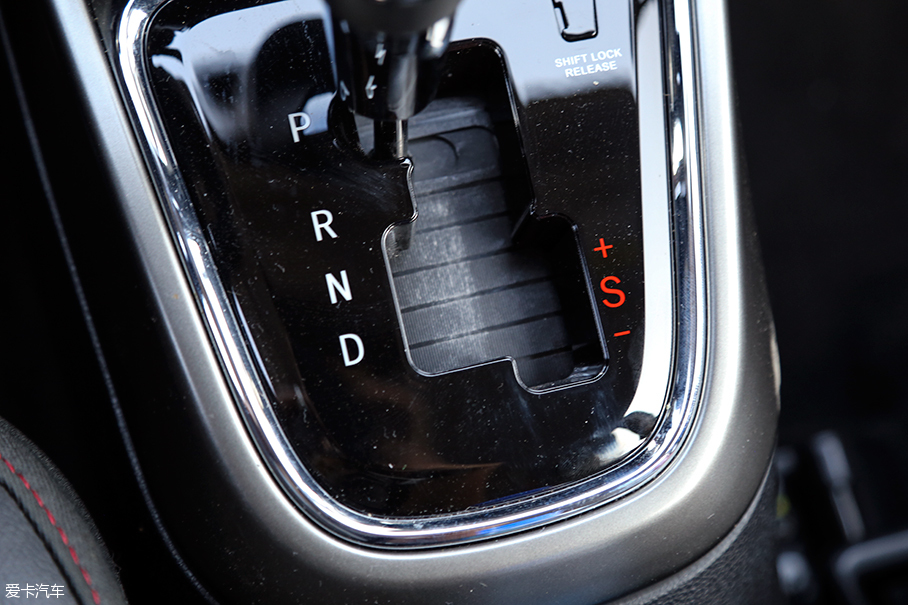

  两款自动版车型均搭载了一台自主研发的5速湿式双离合变速箱,这在长安的车型中实属首例。而在同级别车型中,也只有长安CS15率先采用了双离合技术。
CS15评测体系今年7月推出的自动版车型,搭载了5速双离合变速箱,这款变速箱为长安自主研发。

CS15评测体系5DCT具有手动模式,增添了一定的驾驶乐趣但效果并不明显。

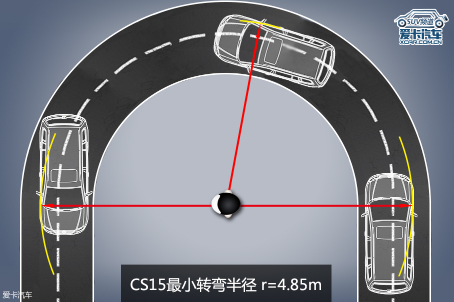

  由于轴距较短,因此长安CS15的转弯半径相对较小,在城市中驾驶能够体现出它的灵活性。经过测试,它的转弯半径为4.854m,在SUV车型中处于上游水平。

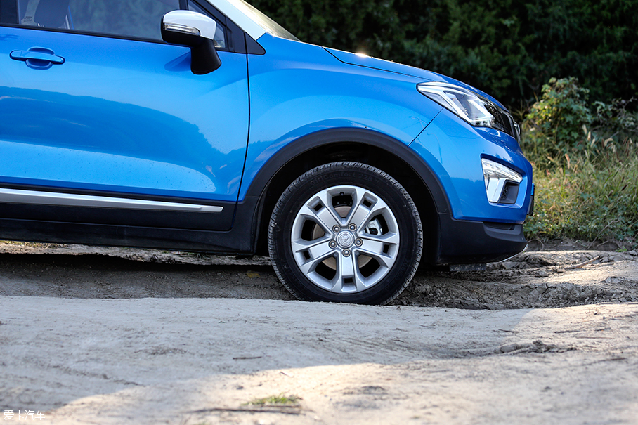

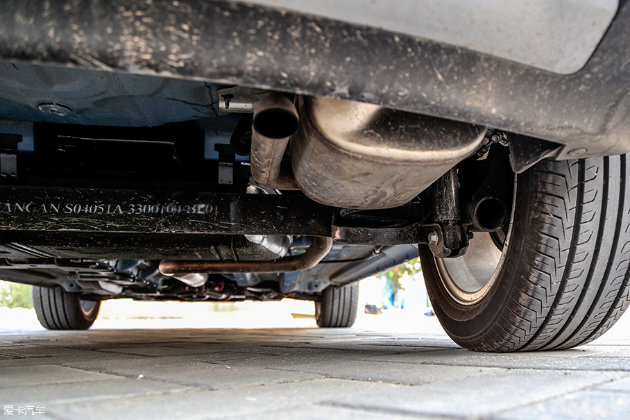

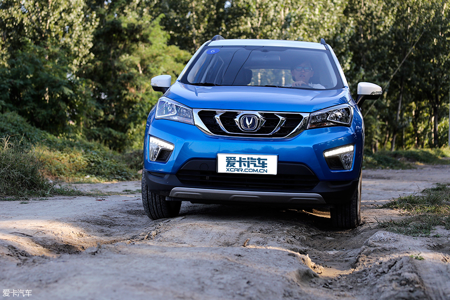

  尽管是一台SUV,但长安CS15不具备四驱功能,并且通过性表现也很难让人满意。经过测试,它的最小离地间隙约155mm,理论最大涉水深度770mm。
CS15评测体系经过测量,长安CS15的最大涉水深度为770mm。
CS15评测体系尽管是一台SUV,但长安CS不具备四驱功能,且通过性表现平平。
CS15评测体系即便面对一些不够平坦的非铺装路面,长安CS15也有托底的危险。
  美国规定,最小离地间隙低于210mm的车型都不能算作SUV,这当然与国情有关。而在我国,这种小型城市SUV更多是用来城市代步,因此很少有人会在意它的越野能力,更谈不上规范的约束,因此能让人一眼认出是SUV似乎就足够了。

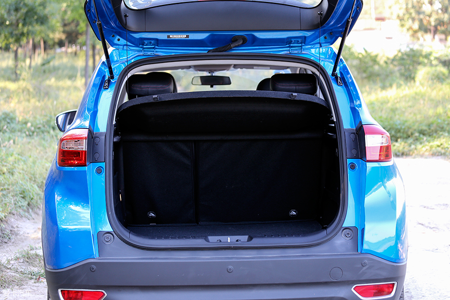

CS15评测体系虽然车身尺寸制约了车内空间,但CS15用心的设计保证了空间的利用率,并且实用性足够。

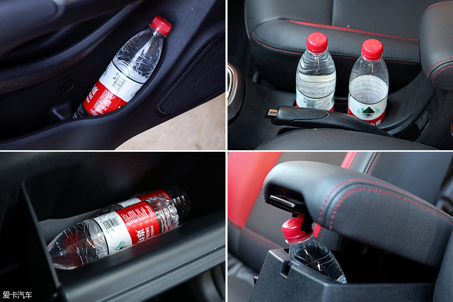

CS15评测体系得益于车身外形的优势,长安CS15的后备厢还是有着不错的储物能力。另外,在放倒第二排后,它能够满足大多人车主的日常需求。
  尽先天优势不足,但也能通过合理的布局,大幅提高空间的利用率以及便捷性。就这一点来看,长安CS15做的足够用心,能够满足日常的储物需求。

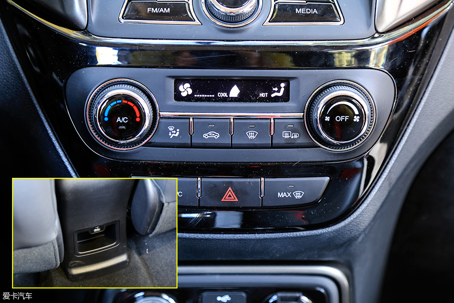

  应该是考虑到空间问题,所以长安CS15后排没有设置独立的空调出风口。而前排空调不具备分区功能,但可对温度和风量单独进行调节。
CS15评测体系长安CS15前排空调能独立控制温度和风量,但后排没有设置出风口。

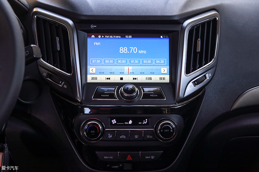

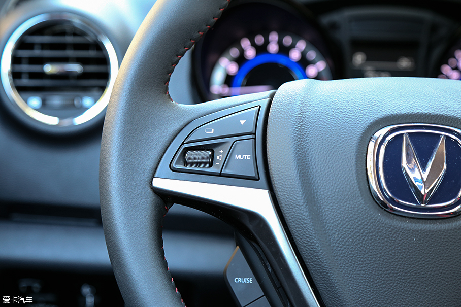

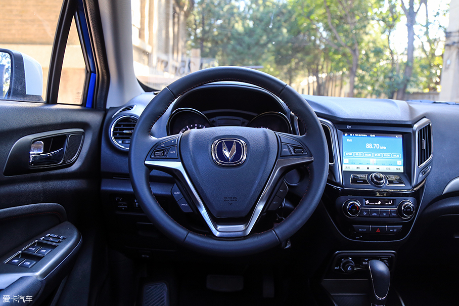

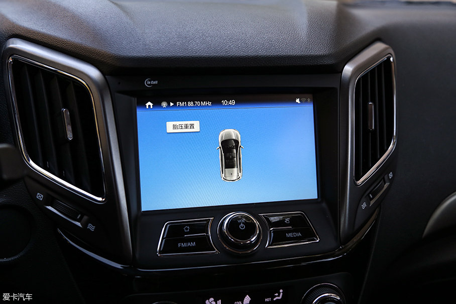

  车内功能按键大都集中在中控区,以旋钮和物理按键为主,质感还算不错,特别是是方向盘上集成的音量以及切换两个功能键,反馈很出色。中央屏幕可以通过触摸操作,但是响应速度一般,并且没能现出科技感。
CS15评测体系触摸车载屏幕显示效果不错,但系统的反应速度还有待提高。
CS15评测体系方向盘集成了音量和曲目切换等按钮,非常便于驾驶时的操作。

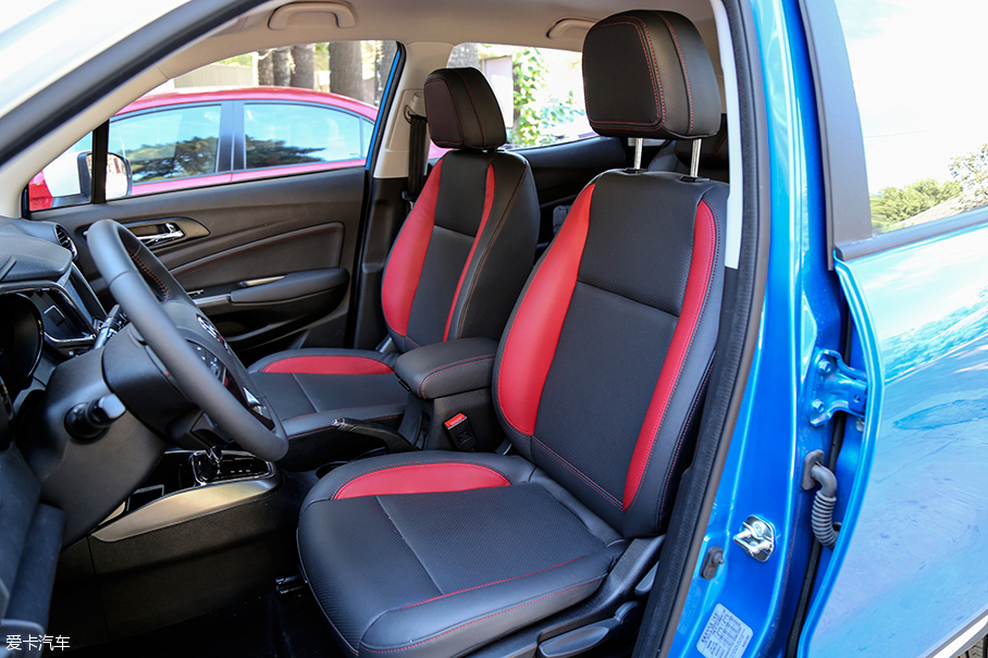

  仿皮座椅的设计差强人意,填充物材质偏软但舒适性一般。归根结底还是由于座椅外形设计的缘故,不能很好的贴合身体。在试驾过程中,我始终没能找到一个最舒服的驾驶姿态。另外,座椅通风/加热功能的缺失在意料之中。
CS15评测体系座椅设计软硬适中,但不够贴合身体,长途驾驶容易造成疲惫。

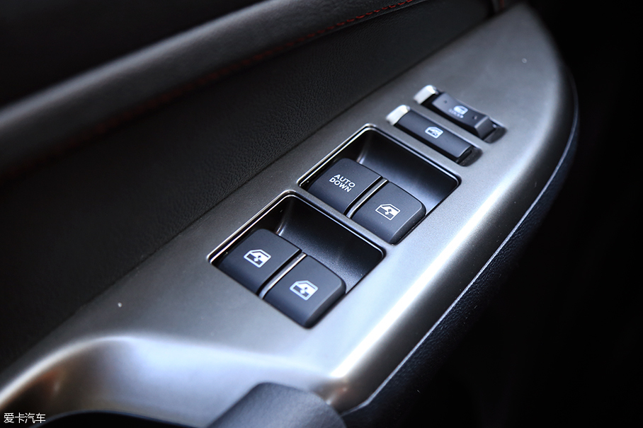

CS15评测体系长安CS15仅驾驶位车窗支持一键下降,操作起来稍有不便。

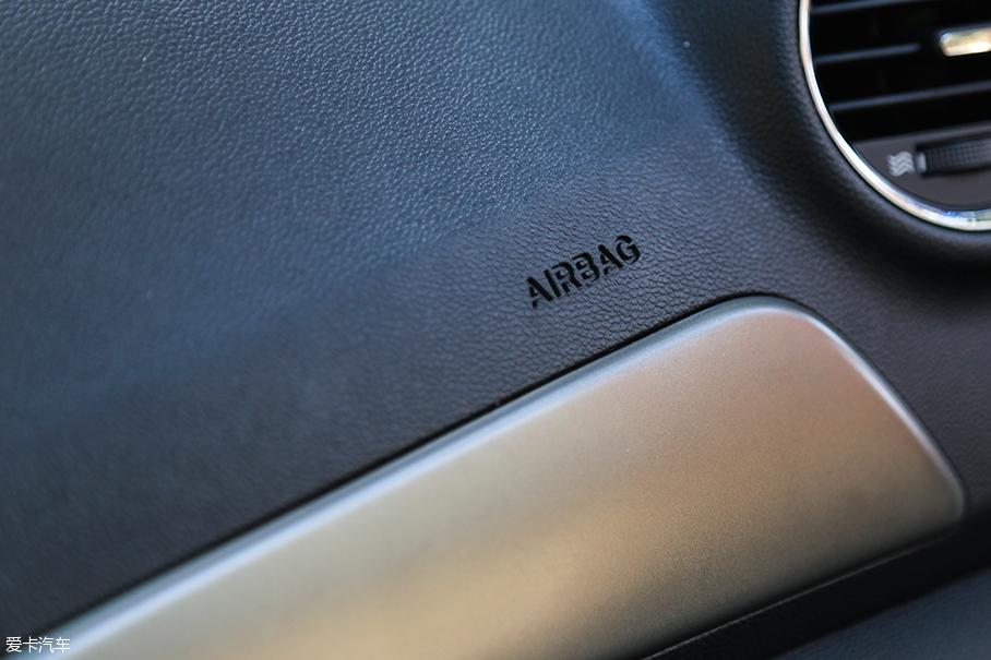

  长安CS15仅配备前排两个安全气囊,其中高配车型中具备胎压监测、倒车影像以及后泊车雷达。不过对于长安CS15此类定位的车型来说,这样的表现也应该能让消费者满意了。
CS15评测体系胎压监测、倒车影像以及泊车雷达等功能均出现在顶配长安CS15上,虽然科技感一般,但贵在实用性强。
CS15评测体系全系车型仅配备了驾驶/副驾驶位两个安全气囊。

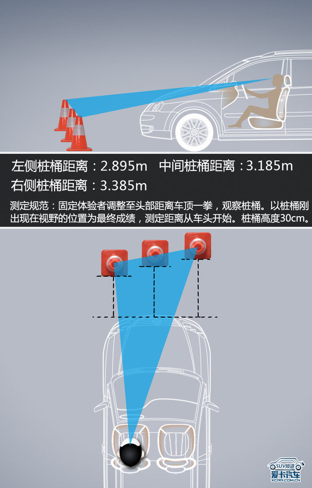

  由于长安CS15车身较小,且发动机舱更短,因此驾驶员的视野相对开阔。经过我们的测试,它在视野方面的表现非常出色,即便没有全景摄像头,只要驾驶员也能方便掌握车身周围的情况。

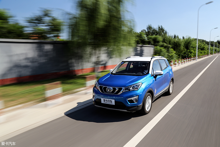

  小巧、圆润的外观,配以时尚的蓝、白色涂装,让长安CS15看起来非常抢眼。而这也是它最大的亮点之一。不过,这种配色与外观轮廓,似乎与雷诺卡缤有些相仿。
CS15评测体系长安CS15的外观设计时尚,相信能得到很多年轻消费者的青睐。
CS15评测体系白蓝搭配的车身涂装非常有辨识度,相信这一配色的车型会十分抢手。

  内饰设计并没有太多亮点,不过相比我们印象中的中国品牌车型,的确有了大幅度的提升。比如出色的质感以及对于细节的处理,完全可以与合资品牌车型一较高下。
CS15评测体系内饰设计延续的长安的风格,虽然亮点不多但做工值得称赞。
CS15评测体系双炮筒的仪表盘十分动感,显示效果不错。
CS15评测体系对于细节的把握,中国品牌早已颠覆了我们的想象,甚至远超某些合资品牌。
