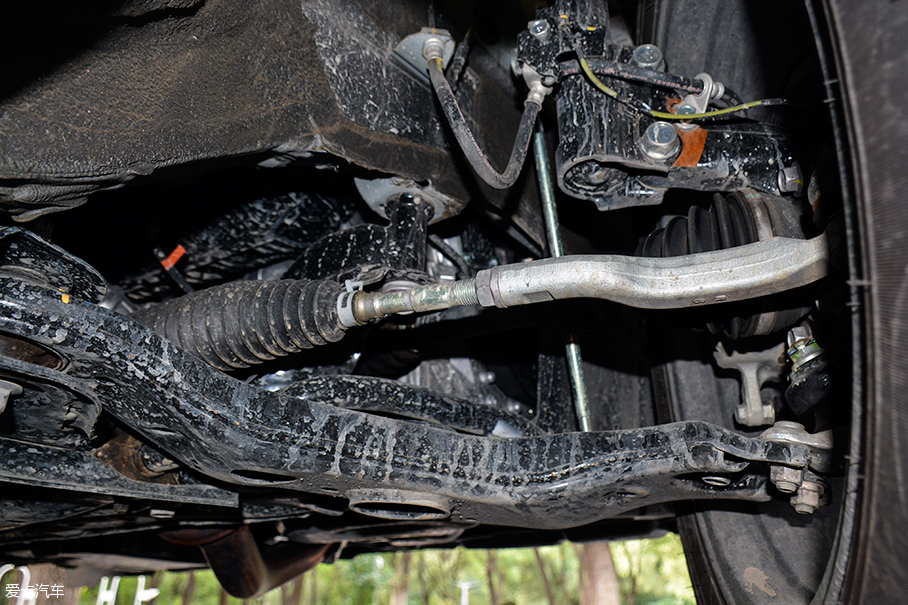

  RAV4荣放的前/后悬挂依旧为麦弗逊式+双叉臂式,整体调校稍稍偏向于舒适性。车辆悬挂弹簧软硬适中,在行驶中能过很好的过滤掉部分颠簸。
RAV4专业测试RAV4荣放前、后悬挂分别为麦弗逊式独立悬挂和双叉臂式独立悬挂。
  值得一提的是,RAV4荣放后悬挂为机簧分离式,在舒适性方面表现会更为出色。

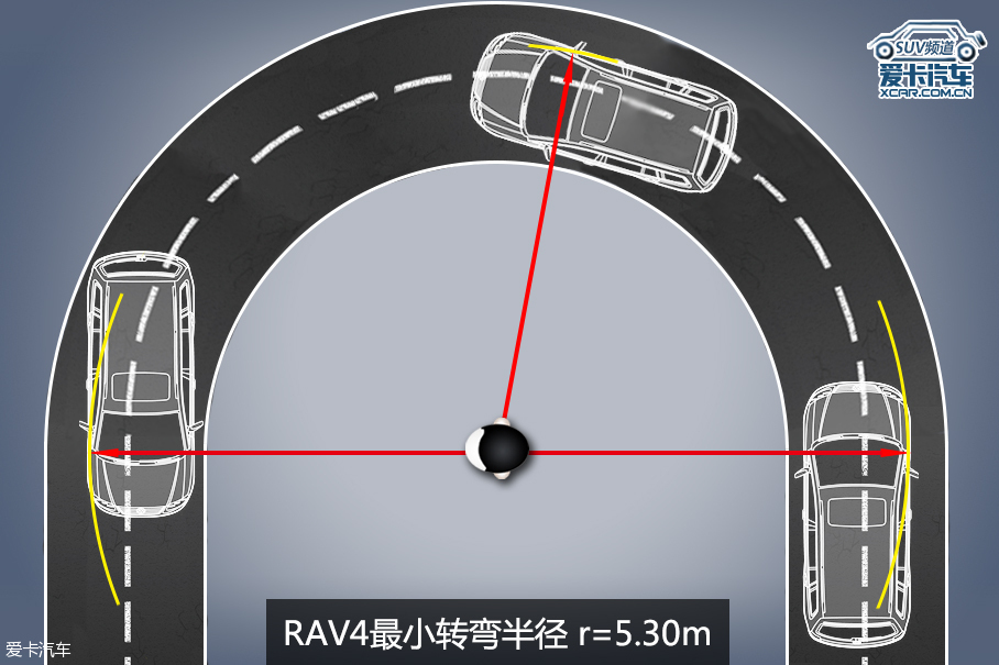

  经过测试,RAV4荣放的最小转弯半径约5.3m。对于一台紧凑级SUV来说,这样的成绩能够让人满意,而在城市中驾驶也会更为灵便。

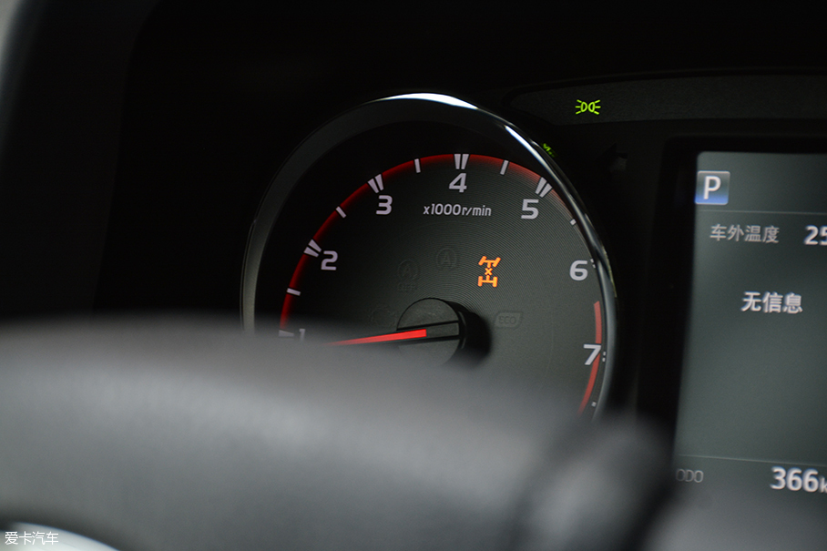

全新RAV4越野试驾虽然是以多片离合器为中央差速装置的四驱系统,但在必要情况时,也可以手动锁止。

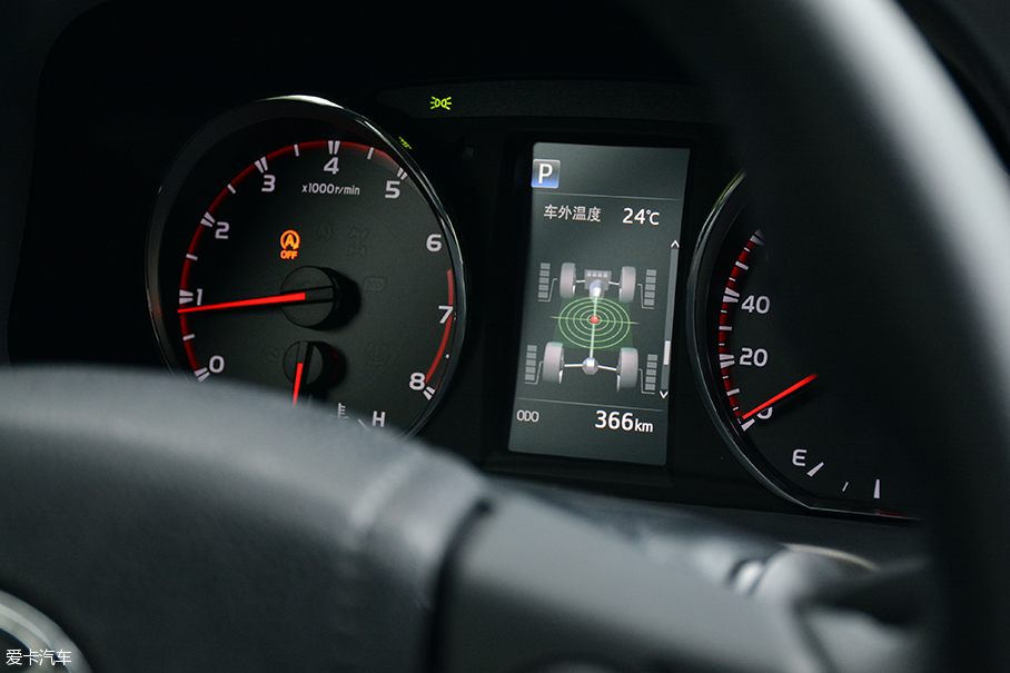

全新RAV4越野试驾通过仪表盘中央的液晶屏,可以查看四个车轮的扭矩分配情况。
  DTC的优势在于:即便在高速状态也可转换为四轮驱动状态。当RAV4调节至“运动模式”后,系统会收集车身上的各传感器信号,在必要时向后轮分配扭矩,让车辆保持在预期的行驶路线中。DTC系统在车辆高速过弯时,功能性尤为显著。

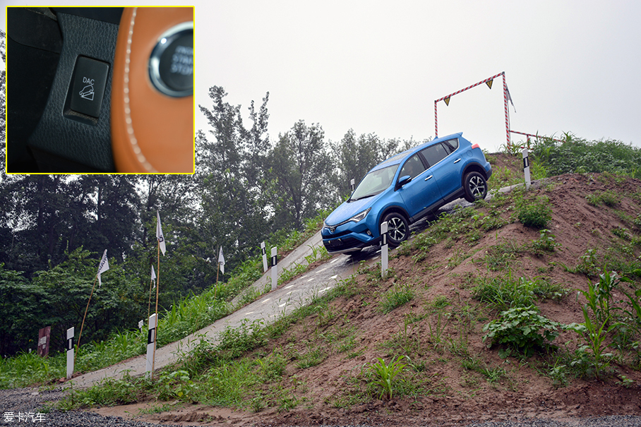

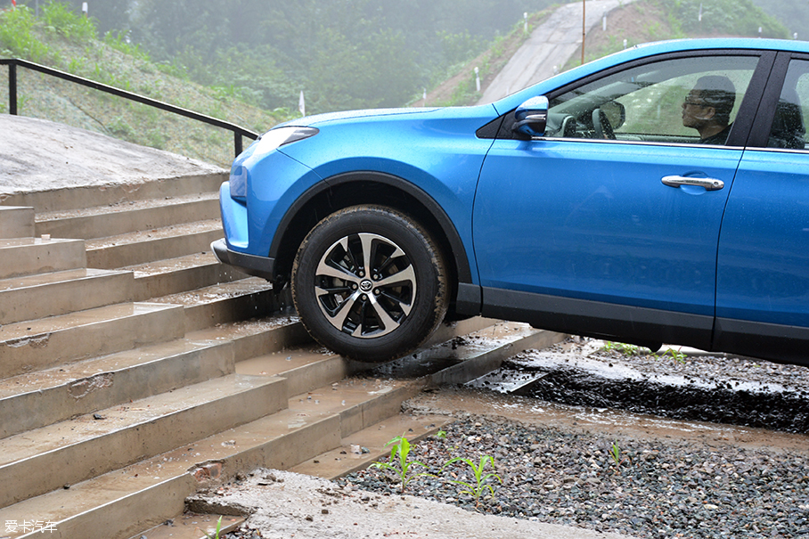

  定位于城市SUV的RAV4荣放,在越野性能方面也有着不俗表现。SUV车型与生具来的强大通过性,让RAV4荣放能够满足绝大多数车主的出行需求。而面对较为极端的道路情况时,也可以手动锁止中央差速器,配合车轮电子辅助系统,提升车辆的脱困能力。
全新RAV4越野试驾SUV与生俱来的强大通过性,足以让全新RAV4应对绝大多数的日常路面情况。
全新RAV4越野试驾对于驾驶技术不够纯熟的车主来说,陡坡缓降功能非常实用,但前提是要花高价买顶配。

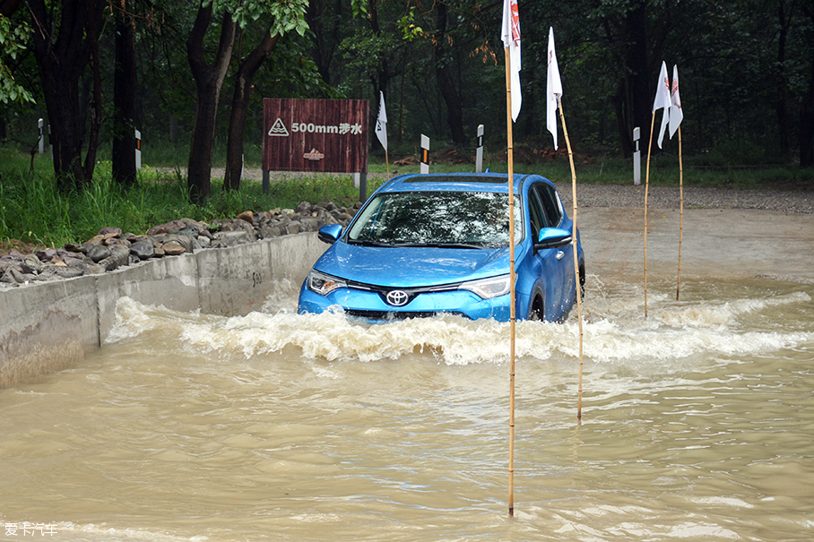

全新RAV4越野试驾全新RAV4的涉水能力同样强大。只要驾驶方法正确,500mm的水深毫无难度。
