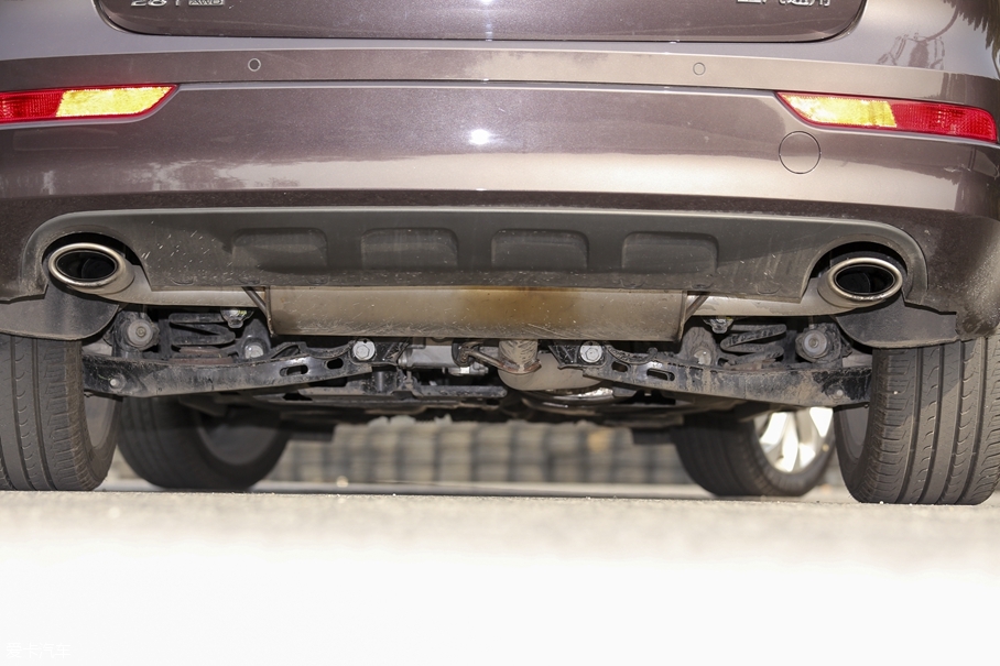

本次我们测试的昂科威车型,搭载了一台来自通用的2.0T SIDI直喷涡轮增压发动机。该发动机的最大功率为191kW(260Ps)/5500rpm,最大扭矩为353Nm/2000-5300rpm。从发动机数据来看,算是相当强劲了,只不过发动机峰值扭矩转速不够提前。此外,测试车辆搭载了一台6速自动变速箱,并且还拥有手动模式。
别克昂科威搭载了一台代号为LTG的2.0T SIDI涡轮增压发动机,最大功率为191kW(260Ps)/5500rpm,最大扭矩则达到了353Nm/2000-5300rpm。

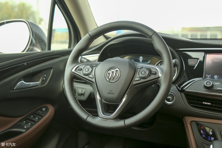

昂科威定位于城市SUV,作为新科销量冠军,车辆兼顾了运动性与舒适性。就操控性来说,电动助力的方向盘足够轻盈,而不同驾驶模式下,方向盘转向力度也不尽相同。前麦弗逊后多连杆独立悬挂表现出很强的整体感,搭配不同驾驶模式可以满足绝大多数人的驾驶需求。
电动助力方向盘在低速状态下足够轻盈,随着车速上升,转向会变得更沉。
车辆配备了Flexride自适应驾驶系统,包括标准、运动、旅行以及越野四种模式。不同模式下,悬挂软硬、转向力度以及油门响应都有所改变。

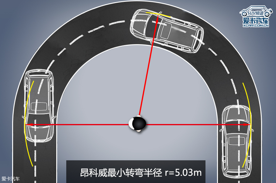

经过测试,昂科威的转弯半径为5.03m。对于一台中型SUV来说,这样的成绩相当优秀,可以在相对狭小的空间内完成转弯等动作。

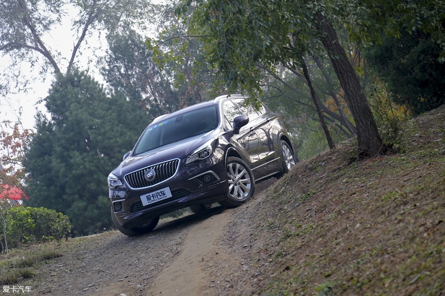

昂科威配备了OFF ROAD(越野模式)以及陡坡缓降功能,使车辆在非铺装路面上有更好的表现。
4、越野性能

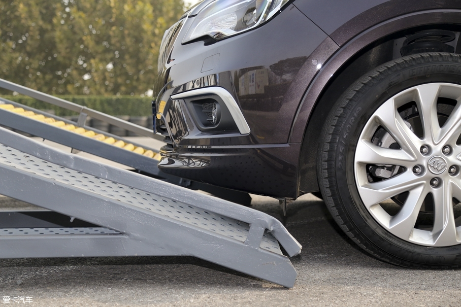

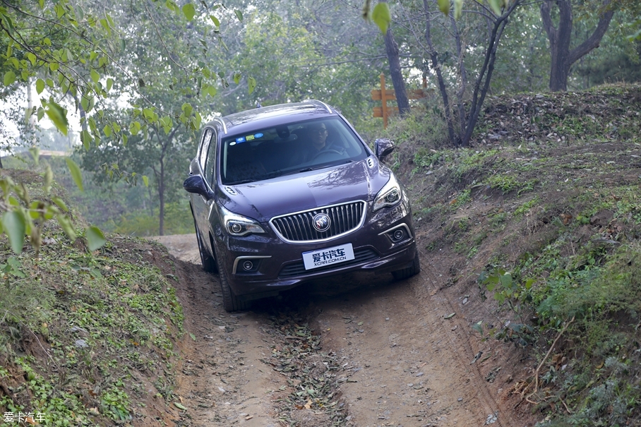

经过我们实测,昂科威的最小离地间隙为17cm、接近角为17°、离去角为18°,这样的数据面对一般的非铺装路面还是没问题的,更复杂的路况还是不建议尝试。相比较其它城市SUV,昂科威配备了两组多片离合器,动力分配更加多元化。
在越野模式下,四驱系统更积极地介入,车辆在非铺装路面有更好的表现。

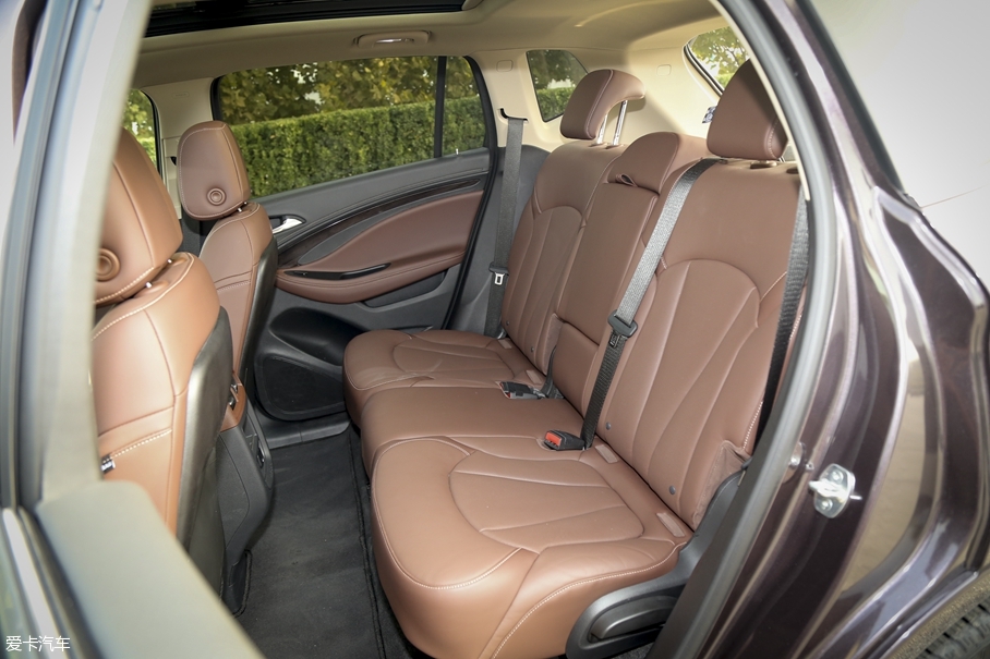

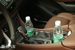

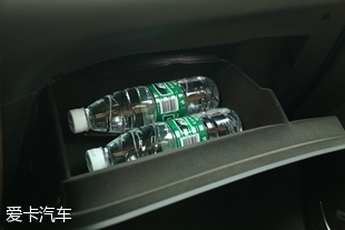

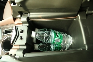

昂科威定位于中型SUV,相比较紧凑型SUV,车辆在空间上会有更好表现。2750mm的轴距使得车内有着比较优秀的空间表现,即使坐满人也不会太过拥挤。此外,车内储物空间同样值得肯定,各类物品都能被很好地放置。

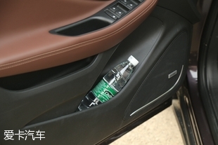

车辆行李厢内部平整,纵深82cm、宽104cm、高75cm,空间表现比较可观。后排座椅放倒后,行李厢纵深达到了174cm,空间有更好地延展。与此同时,车内储物空间也比较丰富,各类物品都有收纳的地方。
常规状态下,行李厢内部足够平整,放倒后排座椅后,空间拥有很不错地延展。
总的来看,相比紧凑型SUV,昂科威拥有更加出色的空间表现,虽然没有某些日系SUV那么好的空间利用率,但是车辆的空间确实堪称优秀。

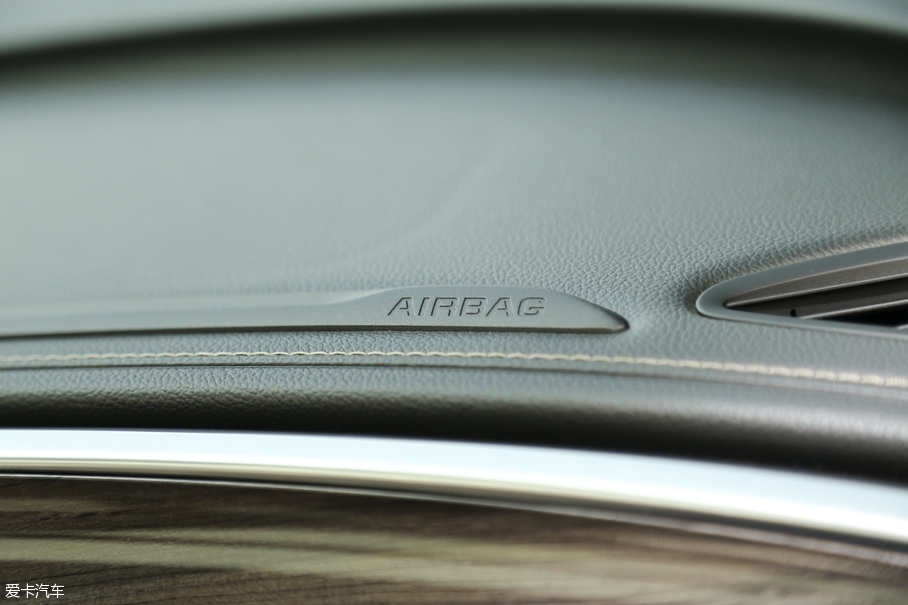

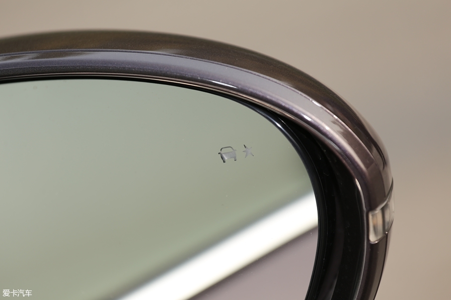

车辆配备了包括侧气囊、气帘在内的6个安全气囊,同时车道偏离预警、盲区监测、主动刹车等配置也有配备,车辆在安全配置上比较全面。
车辆配备了6个安全气囊,如果可以额外提供膝部以及后排侧气囊就更加完美。

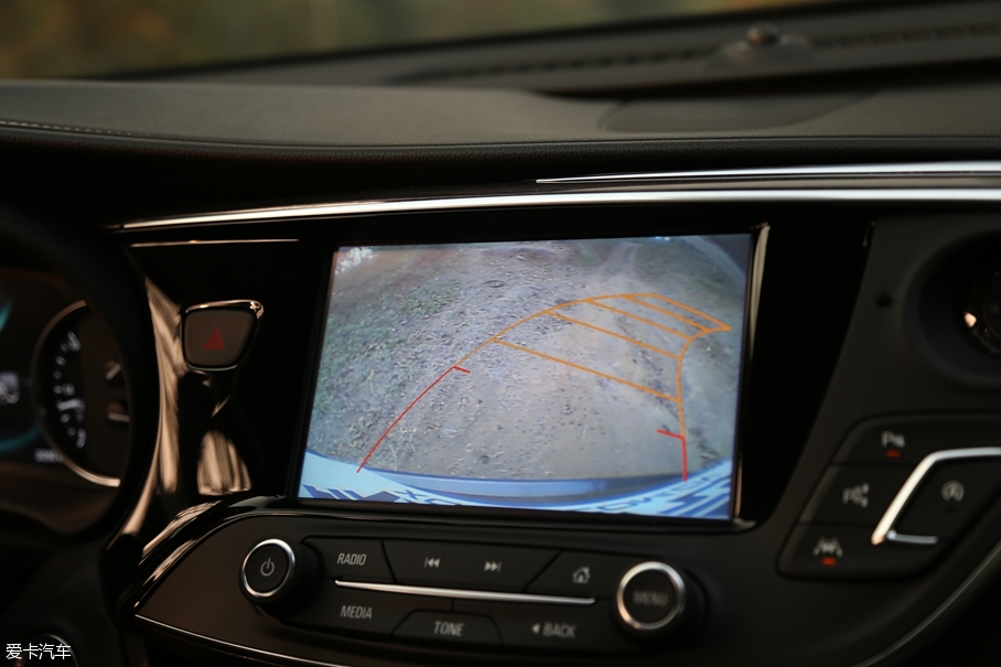

后泊车摄像头与分别位于前/后保险杠的泊车雷达共同降低发生剐蹭的概率。

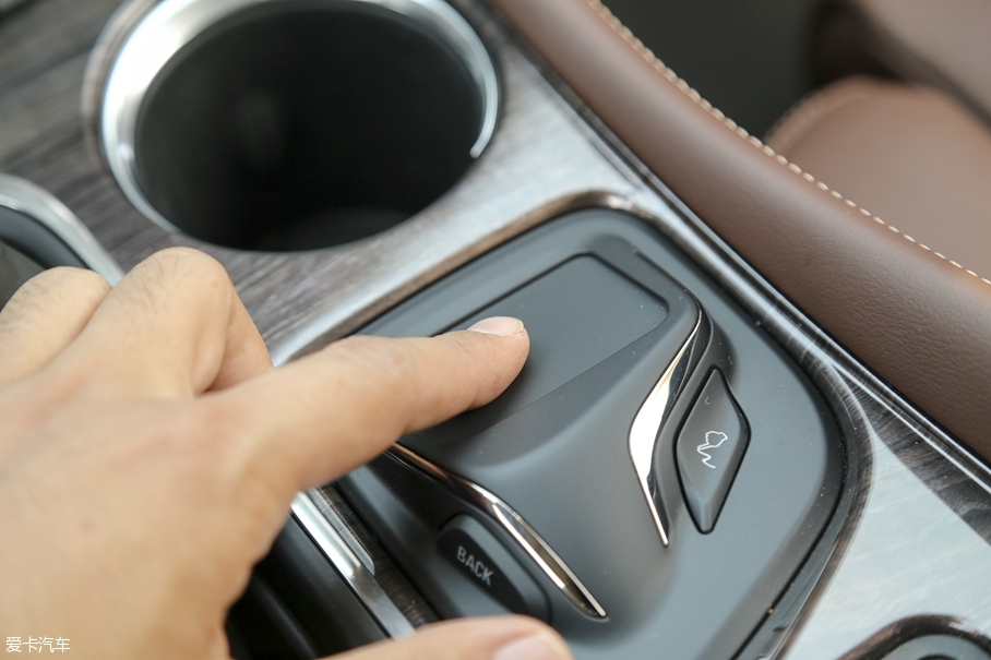

车道偏离预警、自动泊车以及泊车雷达开关都位于中控台,共同保障行车安全。

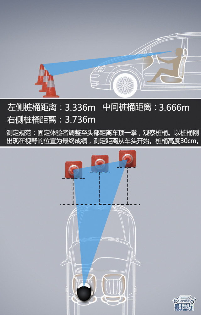

车辆拥有较高的坐姿,但是其在视野上的表现却并不出众。经过测试,距离车头3.336m以外的大部分物体都能被驾驶员发现。

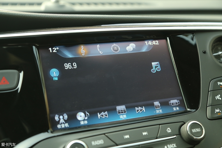

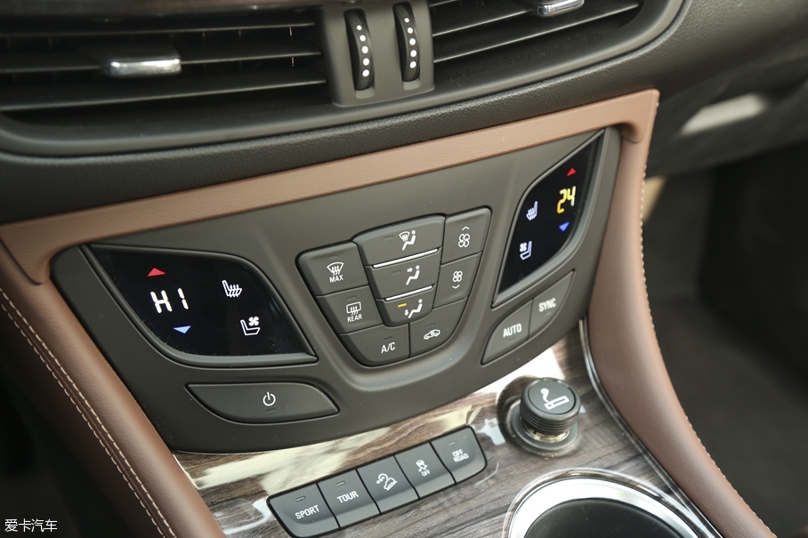

本次我们测试的昂科威在舒适性配置上相当全面,对于乘客有着比较全面的照顾。双区自动空调、前排座椅加热/通风、全景天窗、无钥匙进入、一键启动等配置都有配备,还是相当丰富的。
车辆配备了双区自动空调以及座椅加热/通风功能,足够简便。只不过触摸式的设计容易留下指纹。

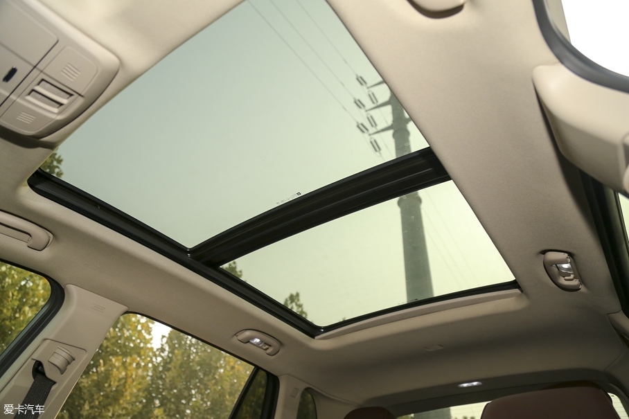

全景天窗能获得更好的采光效果,并且可开启部分的面积也比较大。

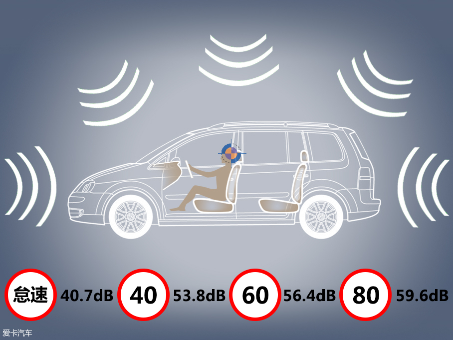

车辆点火后可以感受到2.0T发动机的存在,在不同速度下,车内都表现的足够安静。总的来说,车内对于噪声控制的相当不错,正常行驶的时候基本不会对车内舒适性造成影响。

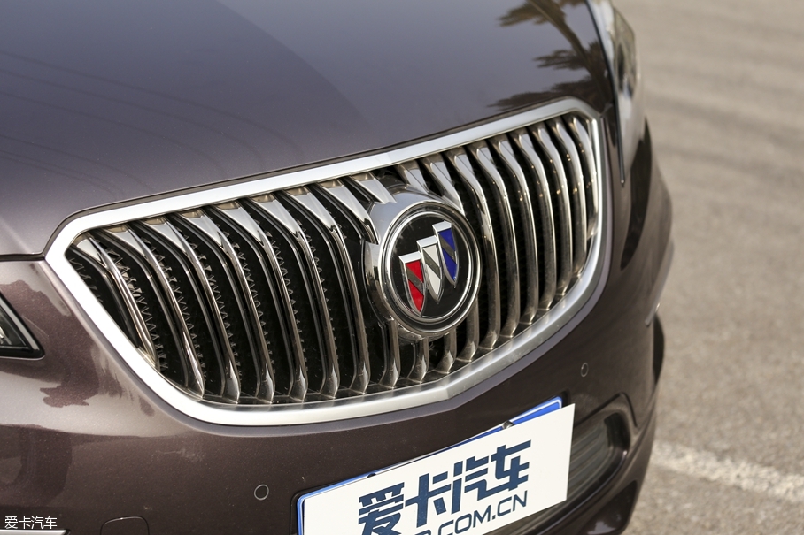

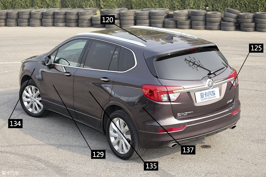

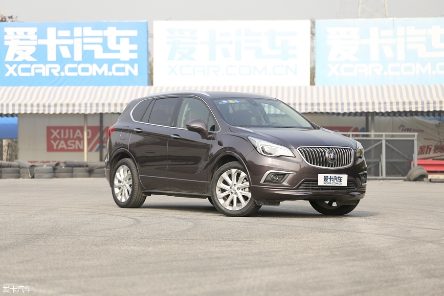

由于是年度改款,2017款的昂科威在外观上与老款车型基本保持一致,在车身高度上增加了1mm。车辆采用别克家族化的设计语言,直瀑式进气格栅采用镀铬装饰,搭配不规则造型大灯,令人印象深刻。车尾与车头相呼应,同样采用了别克最新的设计语言,双边共两出的排气为车辆增加运动性。
直瀑式进气格栅采用家族设计,大量镀铬装饰有很强的辨识度,中间车标集成ACC测距雷达。

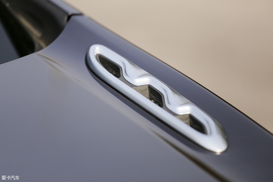

昂科威同样配备了“散热口”,仅起到装饰作用,与其他别克车型一致。
在漆面厚度测试中,昂科威的前机盖采用了轻量化的设计,其他部位的漆面厚度都十分均匀。

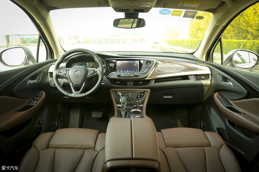

昂科威的内饰设计与老款基本保持相同,同样采用了别克独特的360°环抱一体式座舱,中控台采用非对称设计,并且略微偏向驾驶员。仪表台做工细腻,用料上乘,能触到的位置几乎都采用了软性材料包裹,营造出不错的豪华感。
车辆内饰采用了别克标志性的360°环抱一体座舱,营造出很不错的温馨感。

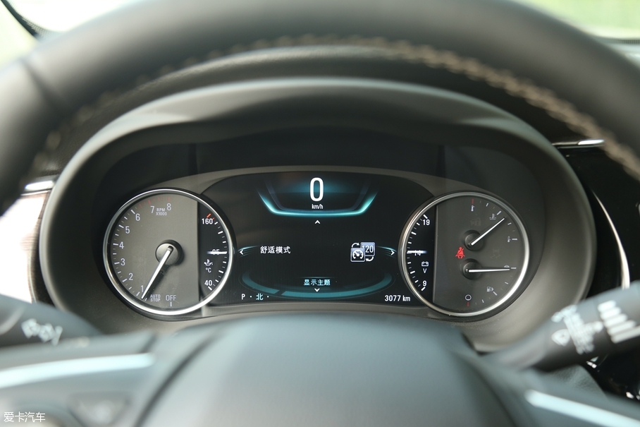

仪表盘采用传统指针+显示屏的设计,显示丰富,有很强的科技感。
