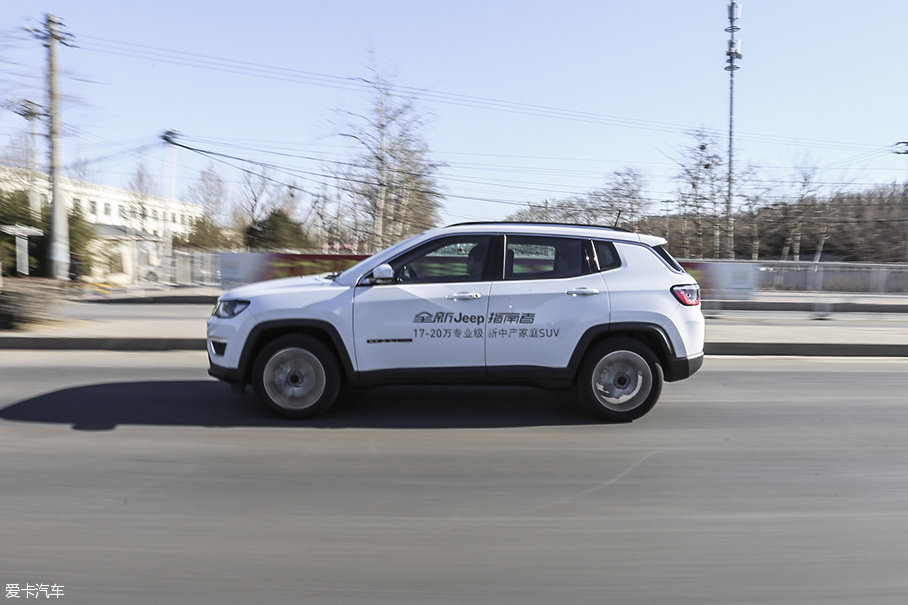

首因效应 测试全新Jeep指南者1.4T 7DCT方向盘的转向力度很轻盈,并且没有什么虚位。虽然指向性不会像紧凑级轿车那般凌厉,但对于一台SUV来说已经足够精准。
  底盘方面,全新指南者采用紧凑级SUV常见的前麦弗逊、后多连杆的悬挂结构。值得一提的是,全新指南者全系标配了自适应悬挂系统。该系统可以根据不同的路面状况来改变避震筒的阻尼,在通过颠簸不平的坑洼路段时能够降低避震筒的阻尼,从而提升舒适性;在路面状况良好的公路行驶时会最大程度保证车身支撑性。
首因效应 测试全新Jeep指南者1.4T 7DCT全新指南者采用紧凑级SUV常见的前麦弗逊、后多连杆的悬挂结构。而全系标配的自适应悬挂系统则可以根据不同的路面状况来改变避震筒的阻尼。
首因效应 测试全新Jeep指南者1.4T 7DCT全新指南者的悬挂调校偏于硬朗,无论是高速行驶还是走烂路,底盘的完整度很高,完全没有松垮的感受,对于振动的处理干净利落。
  在实际体验中,全新指南者的悬挂调校偏于硬朗,无论是高速行驶还是走烂路,底盘的完整度很高,完全没有松垮的感受,对于振动的处理也是干净利落,整体表现很棒。
