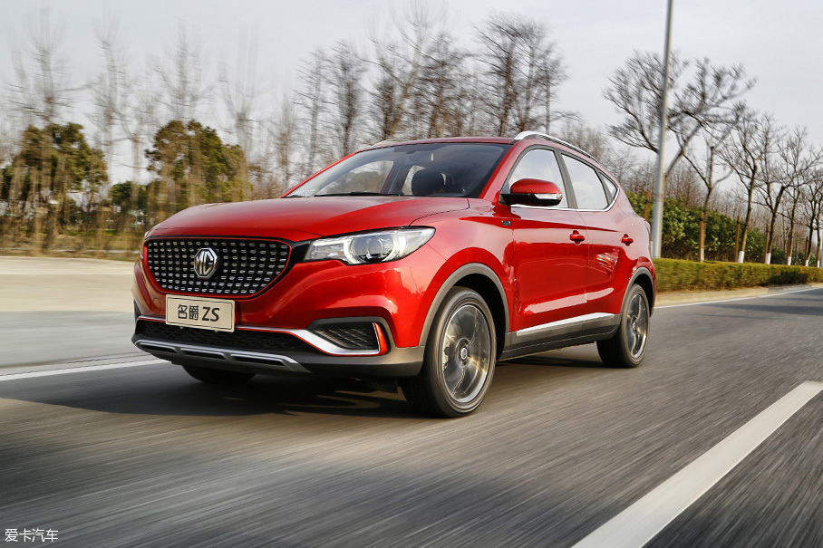

MG2017款名爵ZS我们拿到的这台试驾车是名爵ZS 16T自动旗舰互联网版,属于顶配车型。俊朗、年轻的高颜值外观很容易捕获年轻人的心,尤其是90后人群。
MG2017款名爵ZS红色钢琴漆装饰的运动型前包围和点阵式的进气格栅是之前工程样车所没有的,在这些元素的点缀下,车头部分散发出了一股精致前卫的气息。

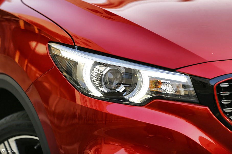

MG2017款名爵ZS新颖的前大灯设计增强了车型的辨识度。

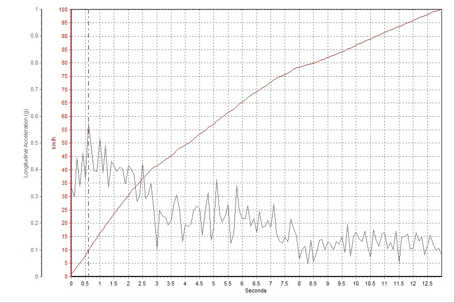

  ◆0-100km/h加速测试
  试驾车目前ESP系统无法正常关闭,受到变速箱保护机制的影响。起步转速被限制在了2700rpm。在加速测试时,起步的一瞬间会发生非常轻微的打滑,在经历了两次连续换挡之后,最终跑出了12.98s的成绩。
MG2017款名爵ZS
MG2017款名爵ZS名爵ZS 1.0T+6AT 0-100km/h加速时间为12.98s,最大加速G值0.57g。
  起步的阶段,车辆达到了整个加速工程中的最大G值。在3s之后,车辆还是受到了1.0L涡轮增压发动机排量的制约,扭矩输出后劲有些不足。
