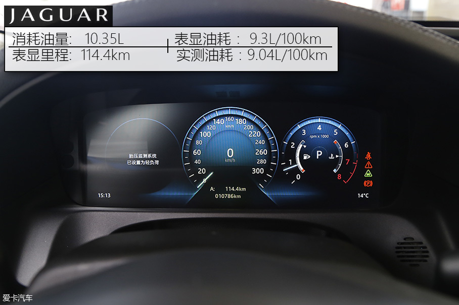

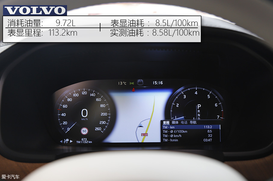

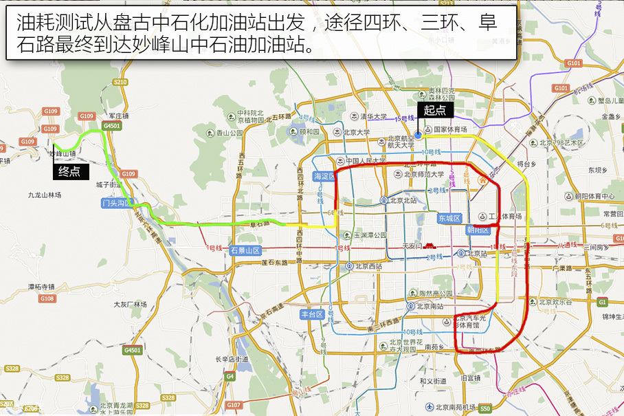

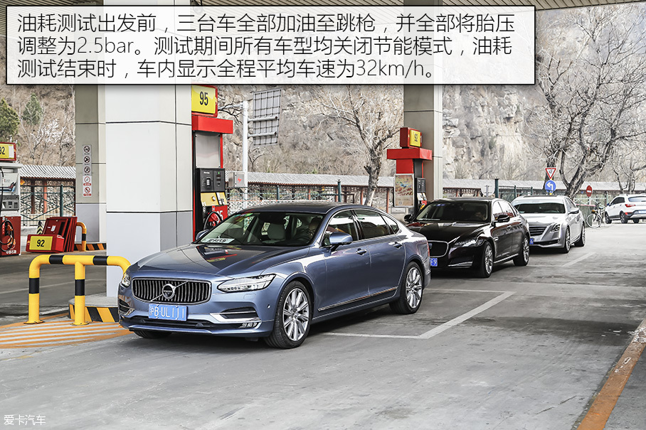

测试完动态表现,接下来我们将进入到比较务实的环节,那就是油耗和噪音测试。首先,我们先来检视这三辆车的油耗表现。
◆油耗测试
在本次油耗测试中,三车均使用标准模式,不开启ECO模式,并全程设定空调为22℃自动。三车全程加注95号汽油。

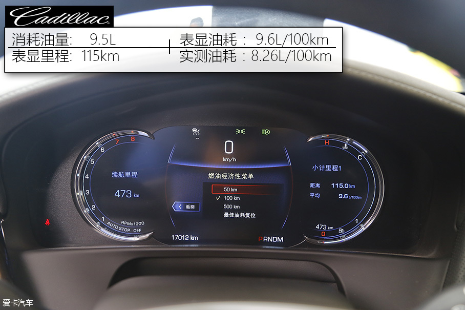

◆接下来就是三车实测和表显的结果:
油耗测试结果对比 | |||
S90 | XFL | CT6 | |
行驶里程 | 113.2km | 114.4km | 115km |
燃油消耗量 | 9.72L | 10.35L | 9.5L |
实测油耗值 | 8.58L/100km | 9.04L/100km | 8.26L/100km |
爱卡汽车网制表 www.xcar.com.cn |
XFL、S90、CT6三台车在动力配备上相差无几,全部搭载2.0T发动机,并且变速箱也全部为8AT。略有区别的是S90是前驱车型,因此,理论上来说它的动力输出效率更高,损耗更小。但最终油耗成绩最佳的是CT6,比较令人意外。

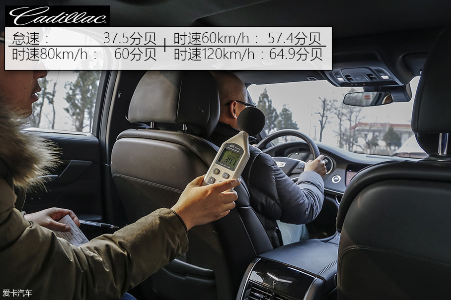

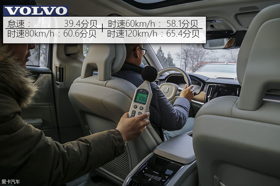

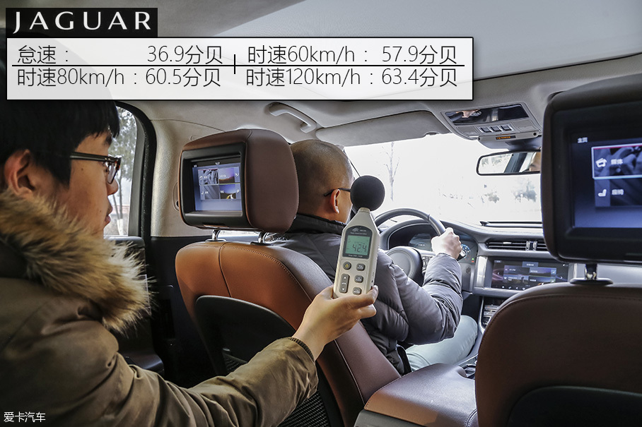

◆车内噪音测试
在进行车内噪音测试时,怠速噪音我们将关闭车内全部电器系统进行测试。行驶噪音则会在同一道路同一车流量下进行测试。
噪音测试 | |||
XFL | S90 | CT6 | |
怠速 | 36.9分贝 | 39.4分贝 | 37.5分贝 |
时速60km/h | 57.9分贝 | 58.1分贝 | 57.4分贝 |
时速80km/h | 60.5分贝 | 60.6分贝 | 60分贝 |
时速120km/h | 63.4分贝 | 65.4分贝 | 64.9分贝 |
从实际的噪音测试结果我们不难发现,三台车中,XFL在怠速以及时速120km/h下的静音性表现最佳,CT6在时速60km/h和80km/h下的静音表现能力与XFL平分秋色。而S90虽然在四项测试中表现均不是最好的,但差距并不大。
