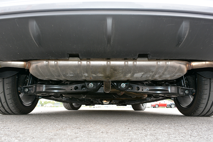

爱卡测试全新名爵6 Trophy手动版名爵6 Trophy手动版车型沿用了前麦弗逊式与后多连杆式的独立悬挂组合。

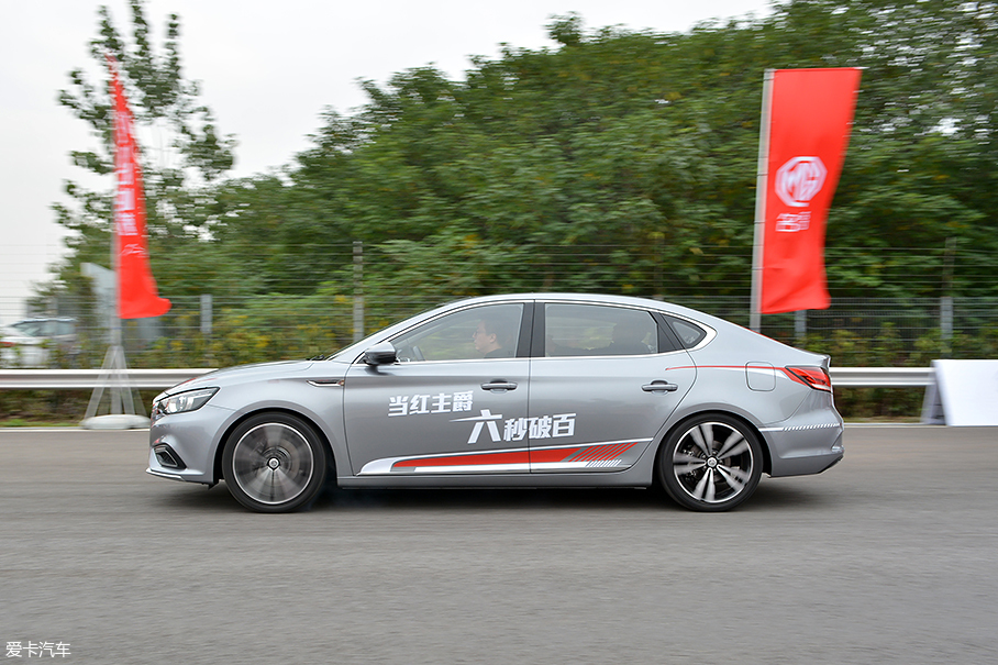

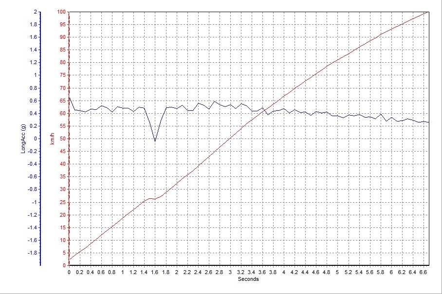

    做手动挡车型的加速测试,最关键的是掌握最佳起步转速和尽可能的缩短换挡时间。在关闭ESP系统后,140kW(190Ps)的输出功率会使前轮打滑,如果起步转速太高,轮胎的打滑会一直持续到升2挡时,而起步转速过低,又难以获得足够的输出动力。所以厂方建议我们将起步转速保持在3500rpm,并在6000rpm时完成升挡,最终在2挡下突出100km/h的车速,省去了升3挡的换挡时间。
爱卡测试全新名爵6 Trophy手动版在起步加速时,这台名爵6对于车身姿态控制的很好,“抬头”现象并不明显。不过快抬离合器带来的便是轮胎空转,所以控制好起步转速是获得好成绩的关键一环。
测试全新名爵6 Trophy手动版这台名爵6 Trophy手动版的加速表现非常线性,只在1挡换2挡时出现了短暂的动力断档。加速过程中的G值维持在0.4G上下,车速超过80km/h后G值有所减弱,最终测得百公里加速最好成绩为6.68s。

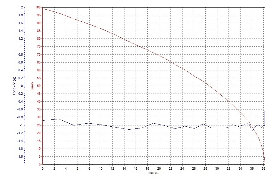

爱卡测试全新名爵6 Trophy手动版虽然测试车辆对悬挂进行了调整,但在全力刹车的情况下,还是可以看出前悬的明显压缩,不过整体姿态保持的不错,在车内并没有明显的“点头”感受。
测试全新名爵6 Trophy手动版在刹车测试中,减速G值基本维持在1G上下,车速的下降曲线也是非常平顺,最好的一次百公里刹车成绩为38.86m,与名爵厂方给出的37m刹车距离有些许差距,可能与天气情况有关。

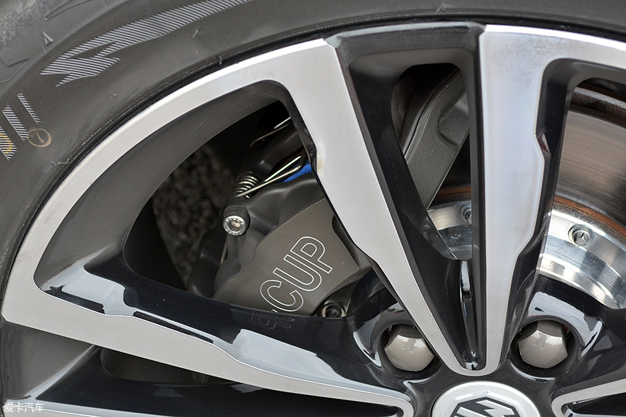

测试全新名爵6 Trophy手动版除了普利司通搏天族轮胎外,带四活塞卡钳的前刹车盘也对刹车成绩做出了不小的贡献。

爱卡测试全新名爵6 Trophy手动版由于配备了带四活塞卡钳的前刹车盘,名爵6 Trophy手动版的刹车响应也是异常灵敏,即踩即有,完全没有初段刹车无力的感觉。而这一点,则对后车司机提出了更高的要求。
