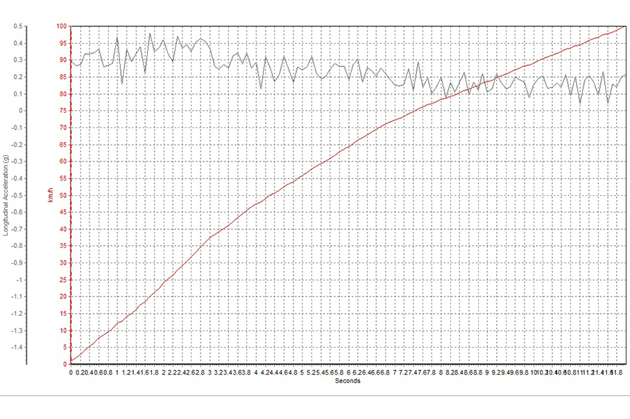

  ◆0-100km/h加速测试:
  力帆X80所配备的6AT变速箱具有变速箱保护功能,起步时发动机会将转速控制在2000rpm以下,不过还好,起步时并没有太多的油门延迟感。关闭ESP,当转速爬升至3000rpm以后,前轮会有少许打滑现象。
力帆X80由于变速箱具备保护功能,所以力帆X80在起步时的姿态还算稳健,车头的上扬幅度并不明显。
力帆X80如前文所述,力帆X80的动力输出以平顺为主,这点在它的加速曲线中也十分明显,整条曲线十分平滑,且G值波动也并不大。
  最终测试成绩为12.1s,这个数字听起来不是那么给力,但是对于这台近两吨的大家伙来说,这样的成绩还是十分不错的,而且如果没有变速箱保护的限制,它的成绩还可以更快一些。

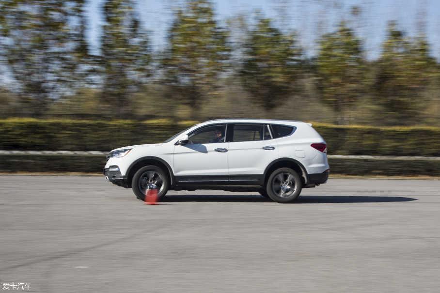

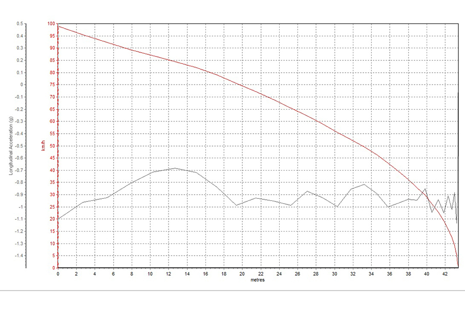

  ◆100-0km/h刹车测试
  全力刹车时,力帆X80的姿态就显得不是那么完美了,偏向舒适性的悬挂调校对车身倾斜的抑制略差,不过整体成绩还算不错。
力帆X80测试中能够明显感到ABS系统介入工作,四轮的刹车力度分配十分均匀,轮胎的抓地力也可圈可点。
力帆X80最终刹车测试成绩为41.1m,从曲线中可以看出,整个刹车曲线同样较为平滑,整个刹车力度十分均匀。

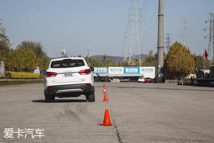

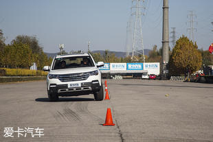

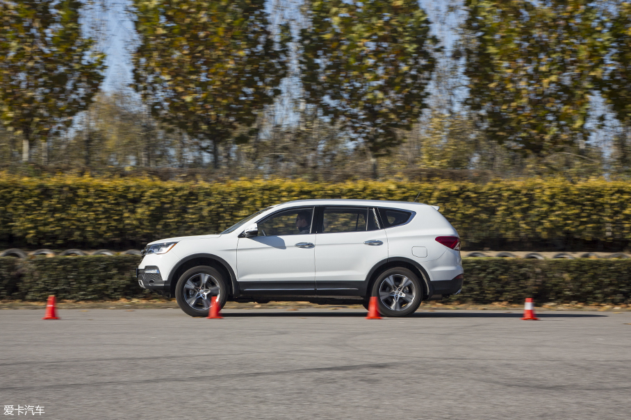

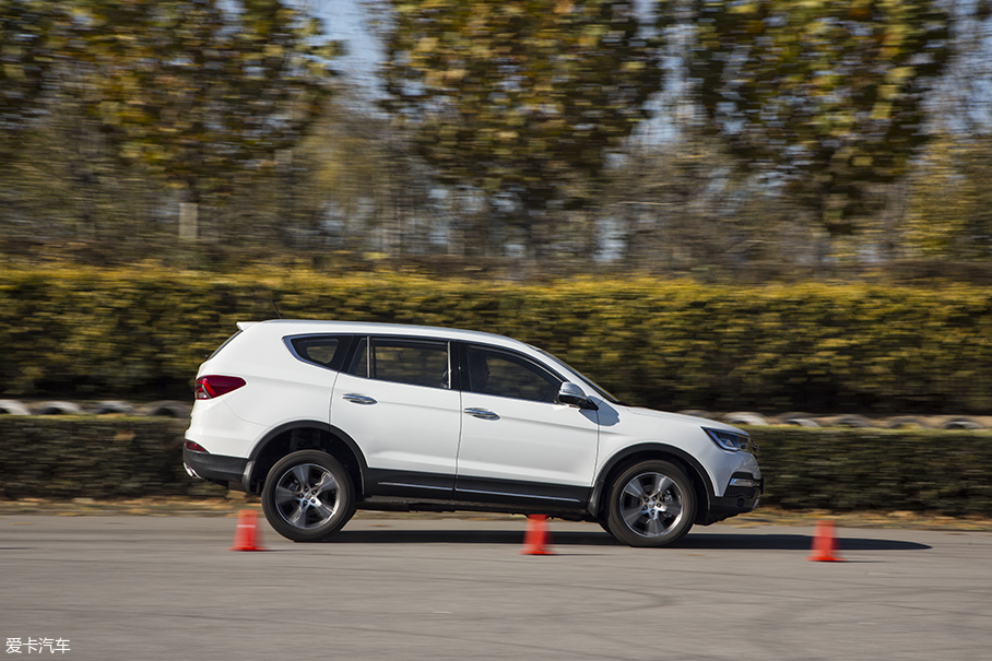

  ◆绕桩测试
力帆X80在绕桩测试中,偏向舒适的底盘调校同样没能完全抑制住侧倾,不过幅度要比刹车测试中强了不少,此外,后轮的跟随性也可圈可点,有着与它身材完全不符的灵活性。
