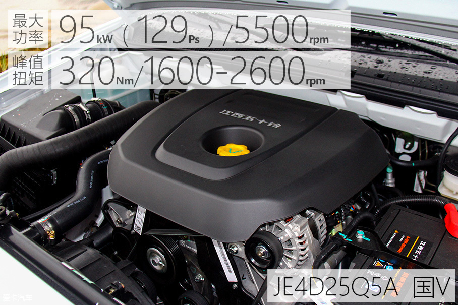

江西五十铃2018款瑞迈2.5L直列四缸四冲程水冷柴油发动机由江西五十铃基于意大利VM技术授权进行打造,它采用双顶置凸轮轴配气机构,为了满足国V排放标准,新发动机配备了柴油颗粒过滤器(DPF)。

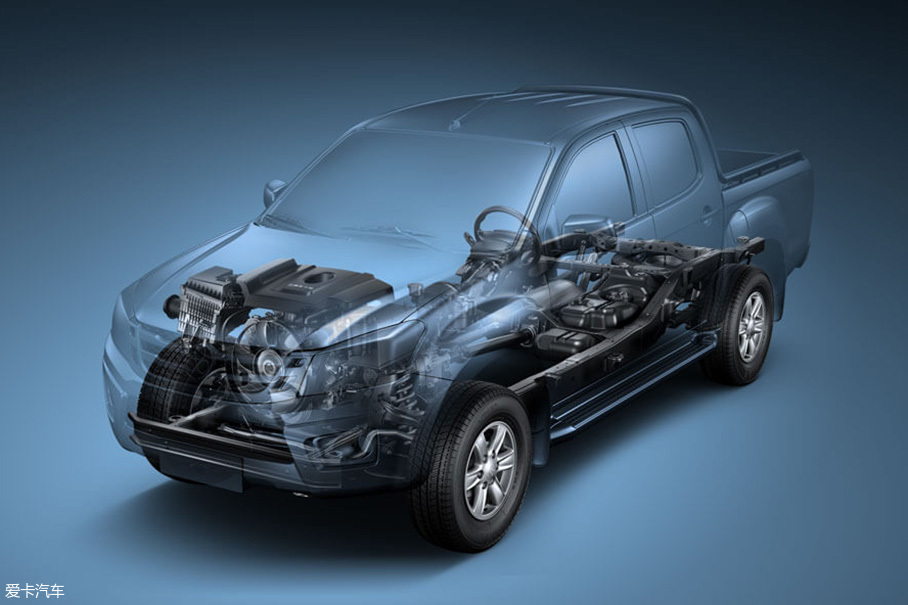

江西五十铃2018款瑞迈新款瑞迈依旧采用的是前双横臂式螺旋弹簧独立+后钢板弹簧非独立的悬挂配备,非承载式的车身底盘也与五十铃D-MAX一脉相承。

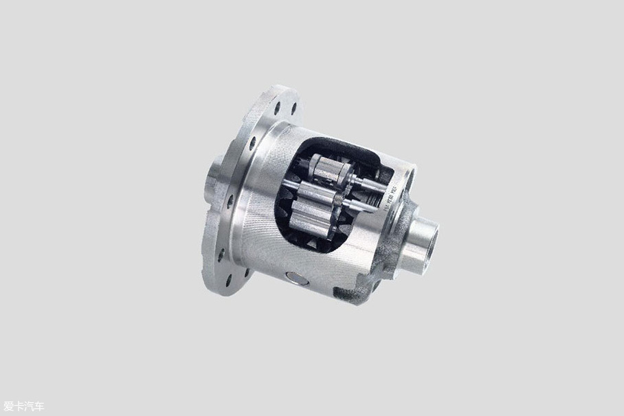

江西五十铃2018款瑞迈四驱车型后桥全部标配了伊顿差速锁,当左右后轮轮速差达到100转/分时,可对后桥进行100%自动锁止。不过需要注意的是,当车速超过30km/h时,该差速锁出于保护机械机构原因将无法完成闭锁,也就是说,它主要负责脱困而非用于长时间越野。

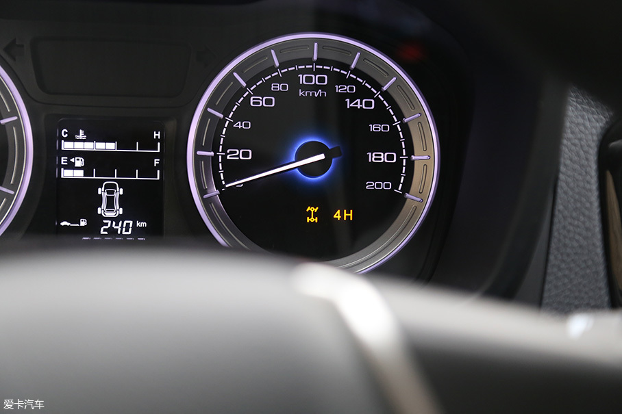

江西五十铃2018款瑞迈瑞迈皮卡的四驱切换功能需要在原地静止状态下进行,切换时,需要耐心等待片刻,直到仪表相对应的指示灯完全亮起才算切换成功。在铺装路面切换至高速四驱模式之后,最大的变化集中在了转向力度和转弯半径方面。由于本次试驾过程并未有越野测试部分,因此,这个功能仅仅用于展示。
  全新的2.5T发动机较老款上的2.8T发动机在动力参数上有了非常大的提高,虽然排量降低了0.3L,但最大功率却高出了20Ps,最大扭矩也提高了75Nm。这些数据上的提升也确实会在实际驾驶中有所体现,更加强大的扭矩输出会使车辆加速更加轻快顺畅,而且如果想来个弹射起步的话,新款瑞迈的后轮也会因扭矩的瞬间释放而发生短暂的打滑。
江西五十铃2018款瑞迈和老款车型一样的是,发动机的扭矩输出会在2000rpm附近形成一个分水岭,在3500rpm以上的发动机转速范围内,新款发动机仍能保持一定的动力输出,这是老款发动机所欠缺的。而2000rpm以下的转速区间内,该发动机的扭矩输出和老款发动机一样仍然显得有些稍欠火候。
江西五十铃2018款瑞迈而且发动机的油门也算不上灵敏,动力的响应仍显得有些迟缓。之前编辑本人也曾试驾过老款D-MAX,在这方面,个人认为新发动机与五十铃自家的那台代号为4JJ1 2.5T发动机仍存在着不小的差距。

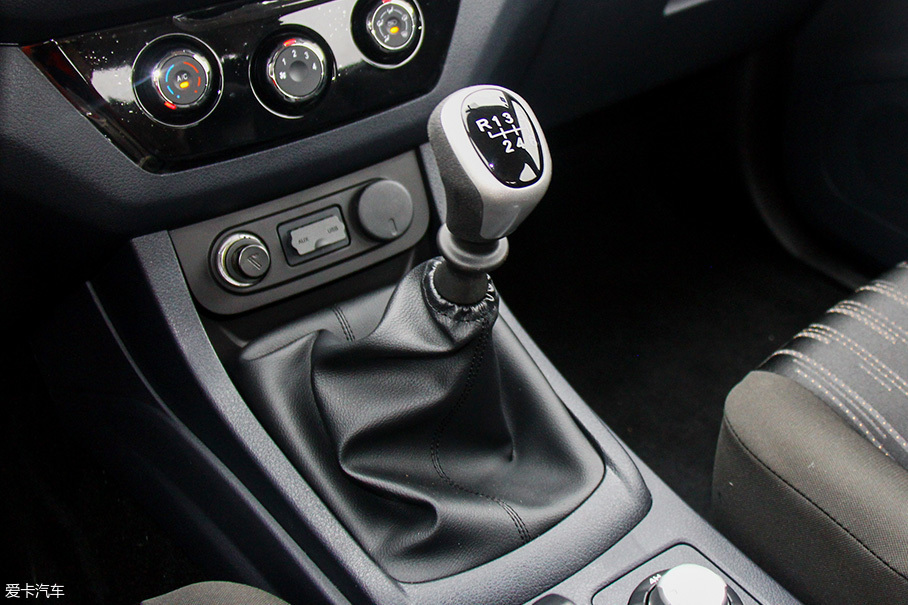

江西五十铃2018款瑞迈老款瑞迈的排挡杆有些倾斜,在不熟悉车辆的时候,有时会发生找不到正确挡位的问题。而在新款瑞迈上,这个问题得到了解决,而且虽然挡位行程依旧偏长,但更加清晰地挡位让驾驶者更容易找到驾驶的节奏。
  离合器踏板的力度对于男性驾驶者而言不算大,但行程却依旧很长,这样的设计可以很好的掩盖离合结合点模糊的不足,所以,就算你是个新手,只要会开手动挡车,驾驶这台新款瑞迈皮卡仍然会是很轻松的一件事。
