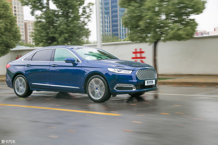

长安福特2018款金牛座前面我们已经对本次测试的金牛座 LTD限量版动力参数进行过介绍,这里就不再赘述。我们将车辆切入S挡模式,同时双脚踩死刹车和油门踏板,能感觉到金牛座车头有轻微上扬,并且轮胎有轻微打滑,瞬间松开刹车后,有明显的推背感,整体加速感还是稍有些激进的。
1金牛座EcoBoost 245 LTD限量版 0-100km/h加速时间:7.56s。金牛座这种整备质量接近1.8吨的大块头有如此表现,已经足够说明2.0T涡轮发动机有多出色。

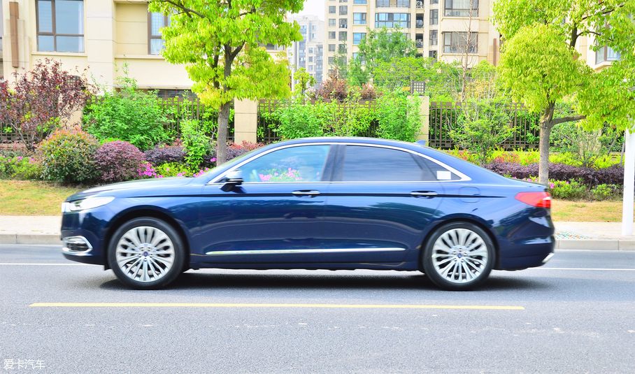

长安福特2018款金牛座在试驾体验的过程中,这台2.0T高功率的发动机带来最直接的感受就是张弛有度,收放自如。平时在城市中低速驾驶的情况下,加速的反应十分顺畅。
长安福特2018款金牛座如果你想尝试一下它的野性,那么不妨试试S挡,这时候变速箱更愿意保持在一个更高的转速上,当转速达到2400rpm时,随之而来的是更强悍的动力输出表现。
长安福特2018款金牛座此外,在驾驶过程中,金牛座的方向盘指向性足够精准。悬挂的支撑也挺到位的,在紧急刹车时,悬挂给车身带来不错的支撑,虽然车重和车体庞大,但悬挂和底盘的表现可圈可点。
长安福特2018款金牛座另外,金牛座车内降噪能力出色,无论是风噪、还是胎噪都能有效的控制在较低的范围内,表现出豪华车该有的品质,带来较好的静谧性空间。
