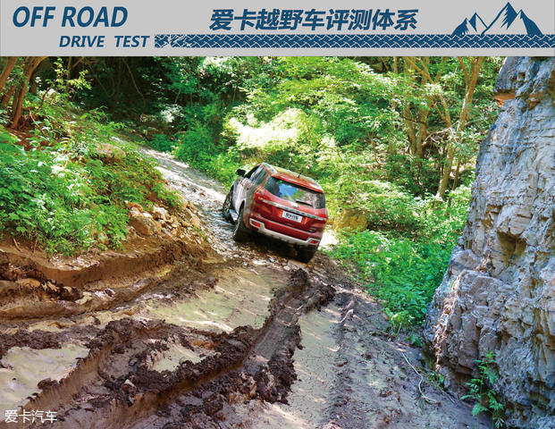

  上周的《爱卡越野车评测体系出炉 你的车够野吗》文章大家还记得吗?这周我们将迎来爱卡越野车评测体系的首款车型——福特撼路者。福特撼路者在2015年10月上市,虽然已经问世接近3年,但凭借出色的可靠性、优秀的配置,越来越被消费者们所接受,而这次,我们将着重评测它的越野性能。

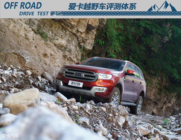

  车身通过指数
  按照官方的说法,撼路者拥有29.5°的接近角,25°的离去角,以及21°的通过角,最小离地间隙227mm,最大涉水深度800mm。从我们实际测量来看,侧踏板高度为290mm,在野外这个踏板高度基本没有给我们拖什么后腿,但宽度略宽于车身,这点需要注意。后差速器桥壳的离地间隙为210mm,这应该算是最低点了,越野时需要格外注意。排气管设计略显突兀,但380mm的离地高度并不会妨碍整体的通过性。撼路者的进气口设计在发动机舱前端,离地高度105cm,位置还是较高的,一般路况的涉水,应该没有太多问题。
撼路者
撼路者
撼路者
撼路者
撼路者
  值得注意的还有撼路者在底盘的关键部位,例如油箱、分动箱、发动机等部分,都设计了护板,免去了后期添加的麻烦,从这点上说,撼路者还是比较厚道的。

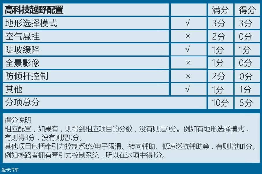

  高科技越野配置
  在同价位的车型中,撼路者是为数不多配备地形选择模式的车型,福特称之为TMS路况实时管理系统。其拥有普通路况、泥地/草地/雪地、沙地和岩石山地,四种路况模式,不同情况下系统会对油门反馈、变速器、四驱系统等进行相应的调整,即便你没有太多越野驾驶经验,也能顺利的通过简单的非铺装路面。
撼路者
撼路者
  撼路者配置的另外一项高科技配置还有陡坡缓降,虽然这项功能已经越来越普及,但用处还是很大的,遇到陡坡,一个按钮就能将车速控制在更容易控制的范围,你需要做的就是选择好路线即可,想象一下如果没有这项功能,你需要不断的踩刹车控制车速,或者使用发动机制动来将车速控制在较低的水平,但依旧没有陡坡缓降车速控制的低。
