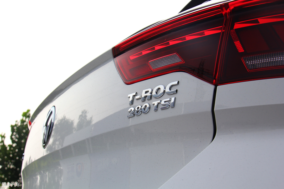

一汽-大众2018款T-ROC探歌这次测试的是售价20.98万元的2018款280TSI DSG四驱豪华型。动力系统采用1.4T高功率发动机,最大功率110kW(150Ps)/5000-6000rpm,峰值扭矩250Nm/1750-3500rpm。

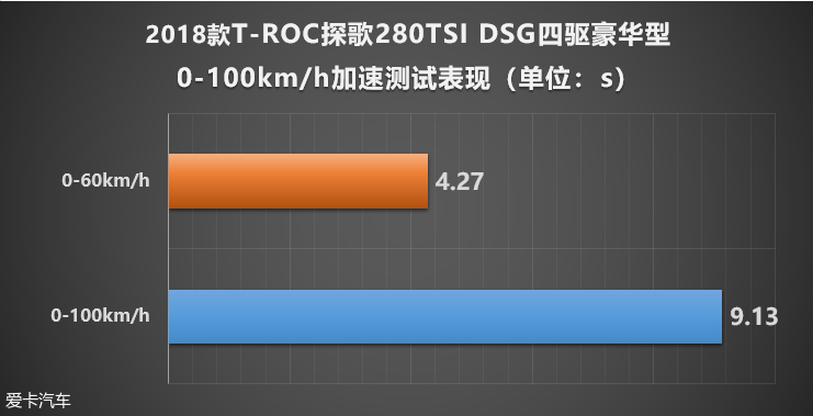

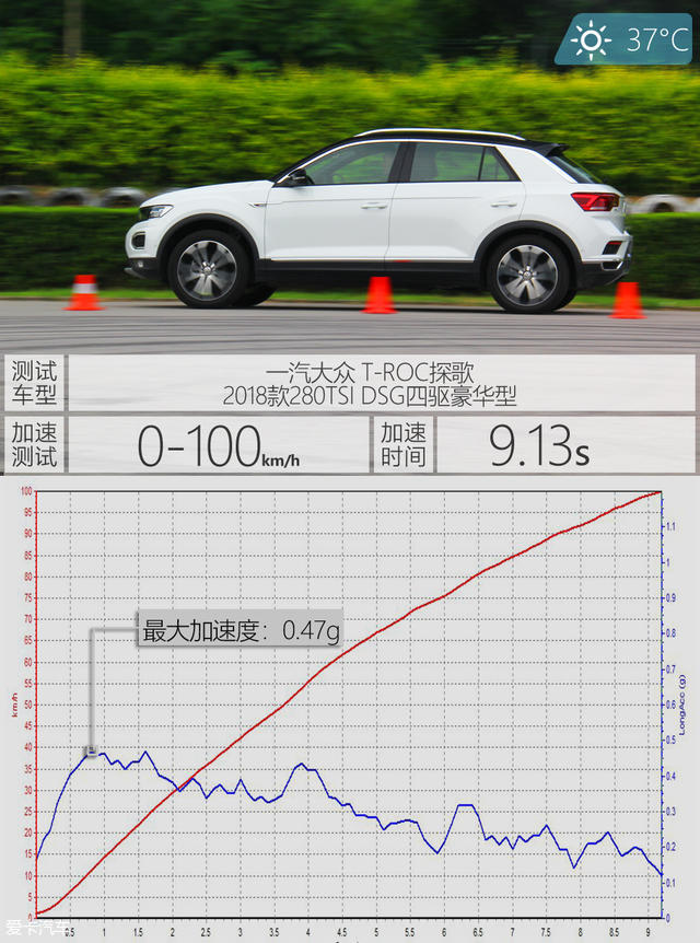

◆0-100km/h加速测试
  在多次实践后,将车辆切换至手动模式,再将ESC开启至运动模式(该车型不可完全关闭),同时踩住油门和刹车即可激活弹射起步模式,此时发动机的转速要比S挡的弹射起步高出近1000rpm。但由于变速箱的保护,此时发动机转速超过3500rpm后就会开始掉落,需要拿捏好松开刹车的时机来骗过变速箱的缓慢衔接逻辑。
一汽-大众2018款T-ROC探歌
一汽-大众2018款T-ROC探歌
  因为配备了四驱系统,所以整体加速还是显得比较气定神闲。最终成绩为9.1秒。不算太惊艳,但是可以排到一个不错的水平上。而且测试当天体感温度达到了37℃,地表温度更是接近55℃,所以对于成绩也有着一定影响。

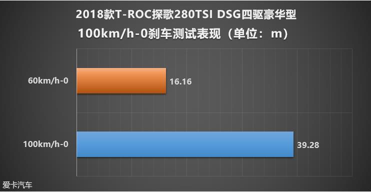

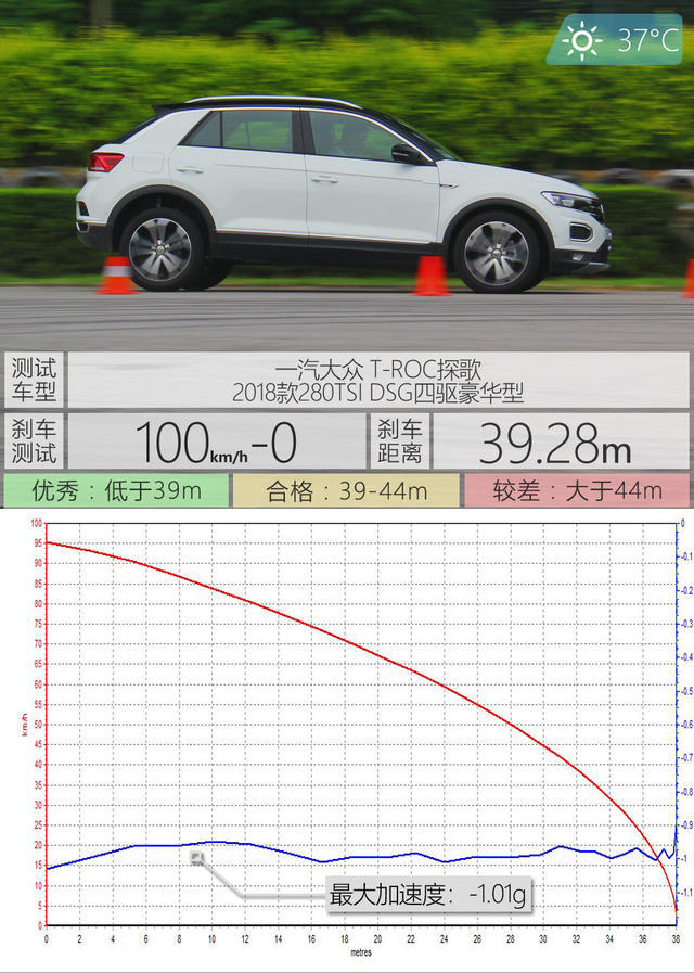

  ◆100-0km/h刹车测试
  全力刹车时,探歌对于车身姿态抑制的不错,四驱的布局在重量上可以帮助减少后悬挂弹簧的细微拉伸程度。最终成绩为39.28m,一个比较居中的水平。而且多次测试在这么炎热的天气里热衰减也非常小,很是稳定。

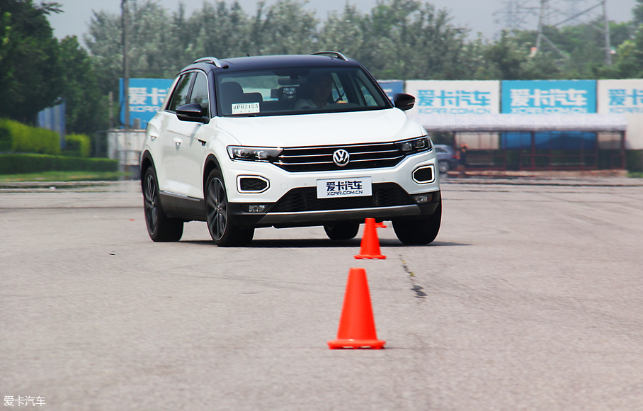

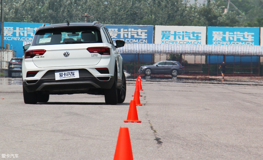

  ◆绕桩测试
  探歌的悬挂系统为车身提供了不错的侧向支撑,在连续绕桩时可以给人不错的信心。但可惜的是ESC车身稳定系统不可完全关闭,在绕桩时偶尔会突然跳出来打乱节奏。
一汽-大众2018款T-ROC探歌
一汽-大众2018款T-ROC探歌虽然探歌国产后进行了轴距加长,但并没有影响其操控性。车尾的跟随性较好,悬挂的侧向支撑力也可以给人信心。

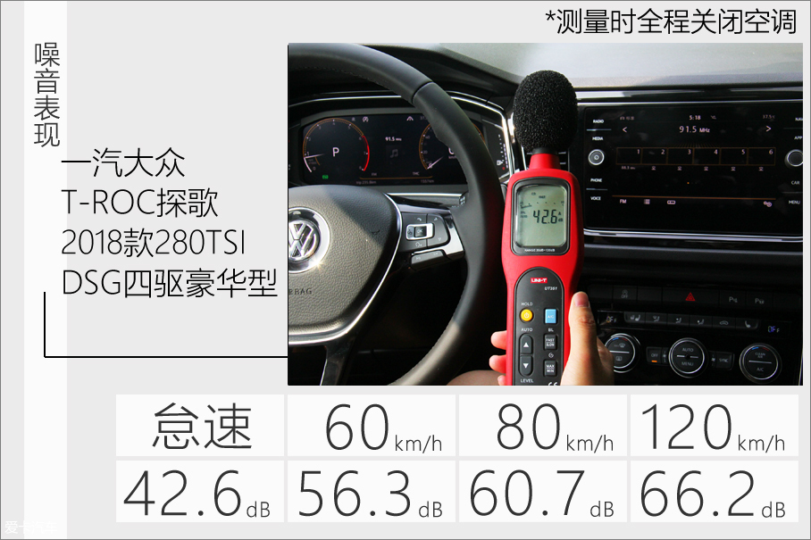

  ◆噪音测试
一汽-大众2018款T-ROC探歌
  探歌的噪音值在我看来,除了怠速不够理想以外,行驶起来的噪音控制都是比较出色的。而怠速噪音超过了43dB,我个人认为和这台超过1千公里的试驾车有着不小的关系,在怠速时发动机气门及顶杆产生的“刷刷”声比较明显。行驶起来之后,胎噪则是其主要的噪音源。

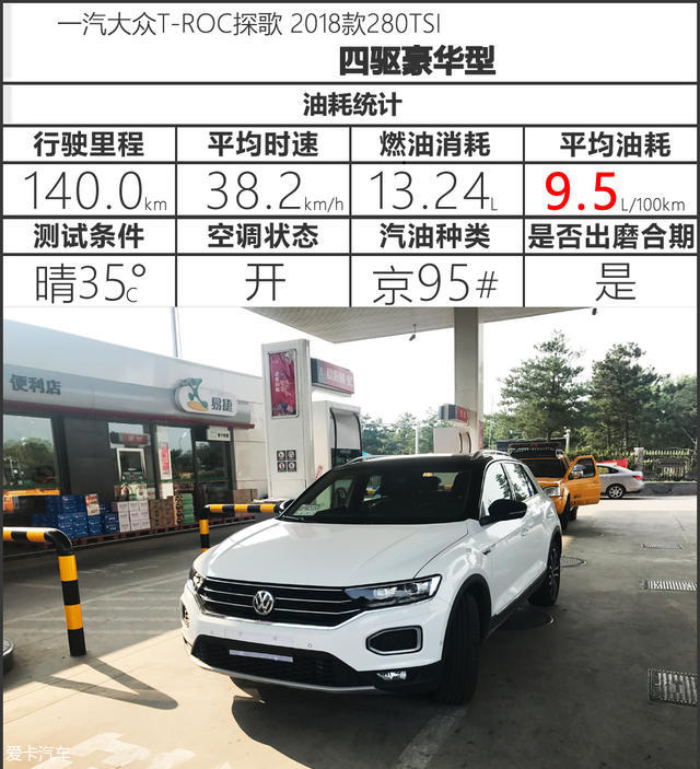

  ◆油耗测试
一汽-大众2018款T-ROC探歌
  油耗测试部分,车辆共行驶140km,消耗燃油13.24L,行驶路况包含拥堵、高速以及环路等综合路况,最终我们实测的探歌综合油耗为9.5L/100公里,车内表显数字为9.4L,误差较小。这个成绩虽然算不上优秀,但是综合天气以及车辆自身状况,我们认为还是能让人满意的。

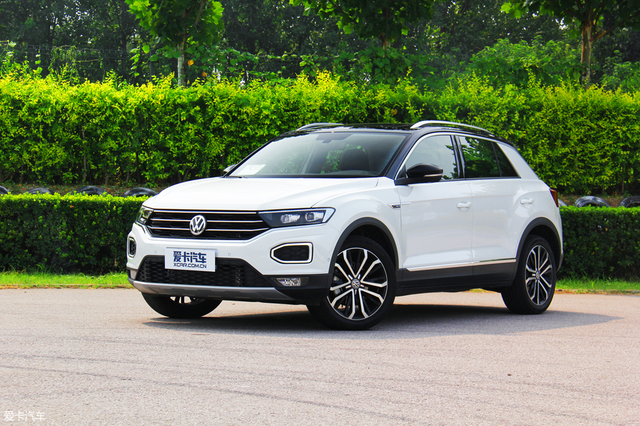

  静态回顾
一汽-大众2018款T-ROC探歌在人人家族化的今天,探歌居然能让我觉得它和家里人长得不一样,实属不易。六边形的进气格栅终于带出点性格,两个鱼鳞状的日间行车灯组也让人过目不忘。

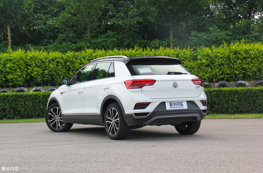

一汽-大众2018款T-ROC探歌或许是因为车身尺寸的原因,其尾部我个人觉得有些小气。但见棱角的后保险杠摆脱了大众SUV车型圆润的刻板,不用再守着老少咸宜这条线了。

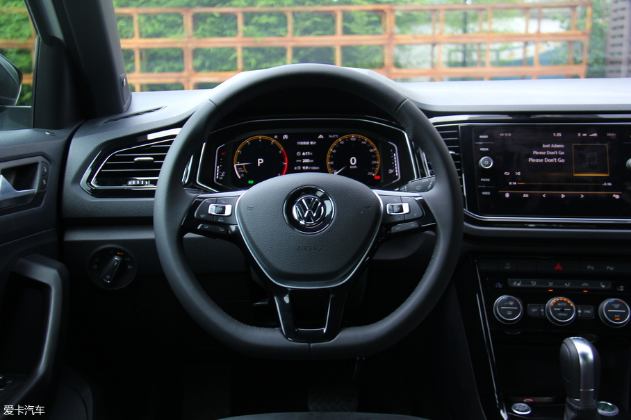

一汽-大众2018款T-ROC探歌内饰其实没啥可聊的,和兄弟们都是一样的套路,要说亮点嘛,可能就是全液晶仪表和功能丰富的多媒体系统了。大众近几年配置下放的速度还是大有提高。

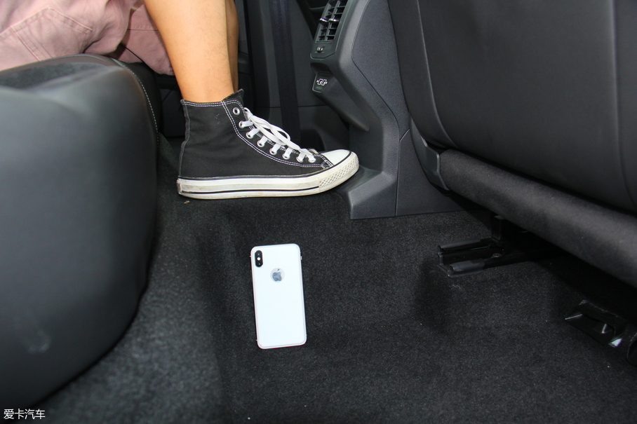

一汽-大众2018款T-ROC探歌地板中央的隆起其实不算矮,中间乘客会有些难受。不过好在其特意设置了一个小踏板,长度也能容纳42号以下的鞋子,可以看出大众已经在尽力弥补了,廖胜于无吧。
