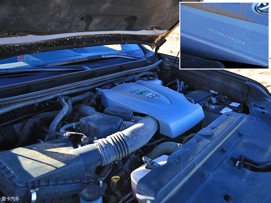

一汽丰田阿拉善英雄会打开发动机舱,我们可以发现这代普拉多搭载了代号为7GR-FKS的3.5L自然吸气发动机,很多人会担心,搭载这台发动机的普拉多面对沙漠场地是否依旧“霸道”,下面我会对此进行详细解读。

一汽丰田阿拉善英雄会很多朋友好奇,这台3.5L自然吸气发动机是否像其之前版本中的4.0L自然吸气发动机可以轻松面对沙漠地形,为何普拉多不搭载数据更加出色的2.0T发动机?
一汽丰田阿拉善英雄会我们都知道越野路段考验的重点是发动机在低转速时的扭矩输出,而涡轮增压发动机在低转速下的乏力表现是无法满足的。
一汽丰田阿拉善英雄会从实际驾驶感受上讲,这台7GR-FKS发动机和之前搭载的1GR-FE 4.0L自然吸气发动机相比,无论是动力输出还是响应方面,都不显逊色。
一汽丰田阿拉善英雄会同4.0L发动机相比,这款发动机排量少了0.5L,冲程也减少12mm。但最高转速的提升是其在排量低0.5L的情况下,功率曲线有了更好地延伸,再加上缸内直喷的补强,最大功率反而增加了2%。
一汽丰田阿拉善英雄会通过对主减速比的微调,完全可以补偿相差的16Nm扭矩。这也使得这款发动机的轮上输出扭矩并不逊色于老款4.0L自然吸气发动机。
一汽丰田阿拉善英雄会因此,此次试驾的普拉多面对沙漠地形依旧有着令人满意的表现,其出色的表现也一如既往地带给我们强烈的信心,并赋予我们放肆去野的底气。
