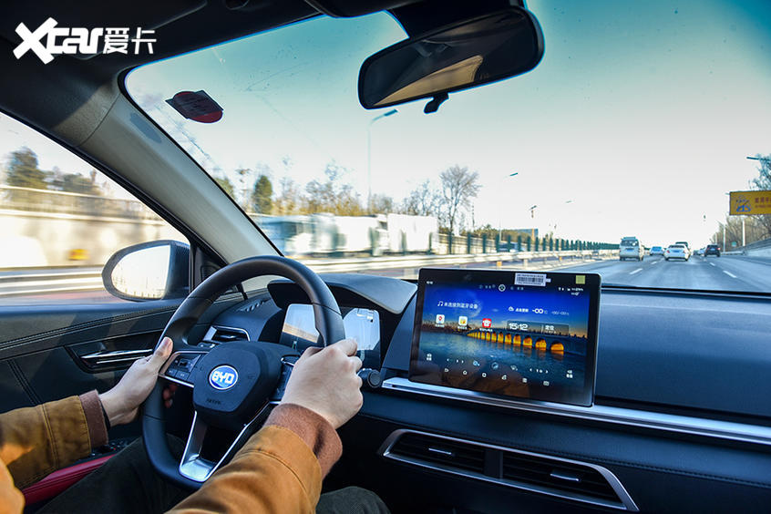

比亚迪e2续航测试在寒冷的冬季开车,刚进入车内的一段时间是比较难熬的,空调吹冷风、座椅冻屁股。还好我们这辆顶配的比亚迪e2配备了前排座椅加热功能,升温非常快,热量很足,必须给它一个四星半好评。扣掉了半颗星是因为e2的座椅加热只有开和关,不能分挡位调节。在开了一段时间之后,由于太热我们只好关掉了座椅加热。
比亚迪e2续航测试为了尽可能贴近一般消费者的实际日常使用情况,我们还开启了空调。温度并没有开到很高,以乘员高到舒适为宜。

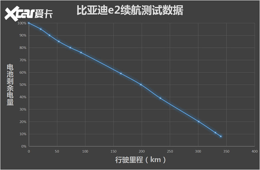

比亚迪e2续航测试从电池电量与行驶里程的曲线来看,在整个测试过程中电池电量下降得非常均匀,在三环上(35km-90km)电耗略高,在四环上(90km-160km)比较省,进入五环后(160km-260km)有一段电耗会高一些。开空调和高速行驶对续航有一些影响,但并不是很明显。比亚迪e2能有这样优秀的表现与它所采用的的e平台技术是分不开的。

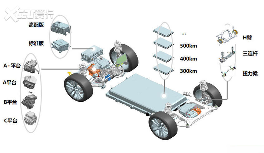

比亚迪e2续航测试e平台是比亚迪专为纯电动汽车打造的车型平台,其核心是电动汽车上带电的五个部分,可总结成“33111”。第一个3是电驱动系统(电机、电控、减速器)三合一;第二个3是高压充配电系统(DC-DC、充电机、配电箱)三合一。三个1则分别代表了集成式车身控制器、搭载“DiLink”系统的智能旋转大屏、高性能动力电池。
比亚迪e2续航测试比亚迪e平台所采用的高性能动力电池有四大优势:高能量密度、高功率密度、高安全性能、高耐寒性能。前三项或许体现得不那么直观,但是通过此次的测试,我们已经领教了e平台电池的耐寒性能。
比亚迪e2续航测试除了耐寒的电芯之外,e平台标配的电池组液冷温控系统也功不可没。在前舱我们可以看到e2有两套热管理系统,一套负责电驱动系统,另一套负责电池。在夏季,它可以用冷却液带走电池组的热量为其降温;在冬季,它可以加热冷却液,为电池组带去温暖。这套系统可以让电池组始终工作在比较适宜的问题,以充分发挥出应用的性能。
比亚迪e2续航测试e平台的轻量化也对比亚迪e2的低能耗有不小的贡献。e平台实现了电驱动系统的三合一以及高压充配电系统的三合一。高集成度令零部件体积缩小、重量减轻,同时线束也大幅精简。据了解,e平台上的三合一电驱动系统相比传统分立部件减小了30%的体积、25%的重量、33%的成本。
比亚迪e2续航测试e平台带来了还有效率的提升,集成化设计优化了能量流传递路径,提高了动力总成效率。还是以三合一电驱动系统为例,相比传统分立部件,它提升了20%的功率密度、17%的扭矩密度、1%的NEDC效率指标。整车的电耗相比上一代产品最高优化了15%。
