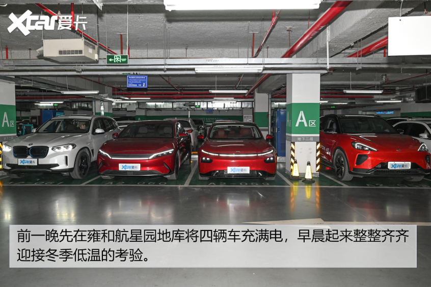

  北方已经进入深冬,冷空气一波接着一波,然而我们新能源频道的编辑们却热闹起来,越冷才越有“虐待”纯电动车的乐趣不是?所以趁着刚下完雪不久,我们搞来了几辆目前热门的纯电动车,把它们开到崇礼的山上,做一次冬季纯电大测试。
冬季纯电大测试
  本次测试的四款车型为宝马iX3、比亚迪汉EV、小鹏P7、极狐αT,一共有两款SUV和两款三厢家轿,关于四款车的重要指标已经放在下图中,各位不妨先大致了解下。

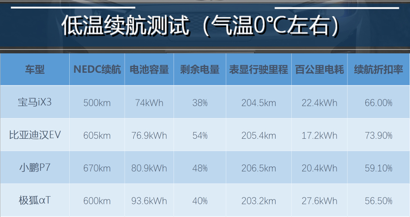

  白天低温续航测试(气温0℃左右)

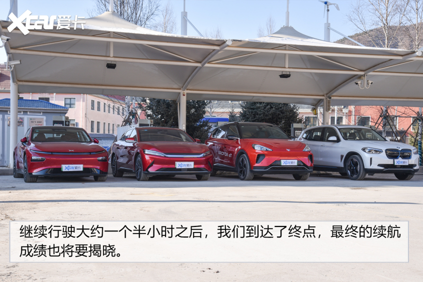

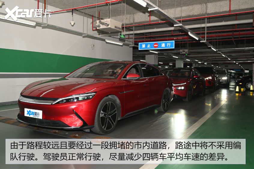

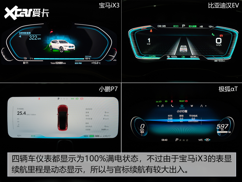

  每车安排两名人员,路途中车内空调温度调整到24℃,风量自动,座椅加热根据实际情况自行开启。同时将驾驶模式调整到经济模式,将动能回收调整至强挡。一切准备就绪,我们正式出发。
冬季纯电大测试

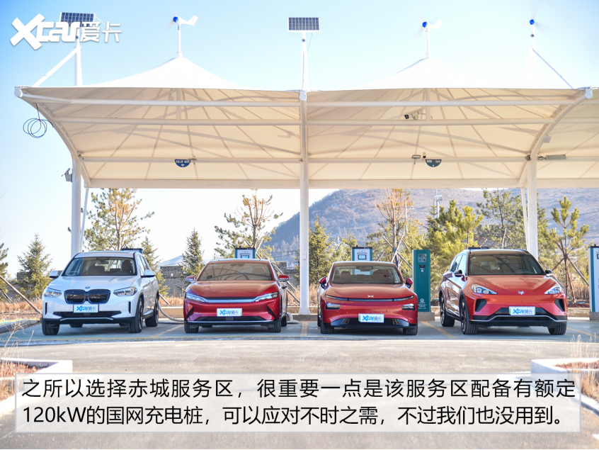

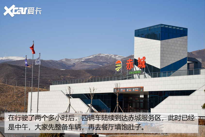

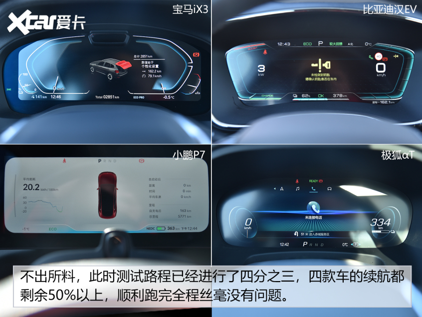

  虽说冬季电动车续航会打折扣,但是测试的四款车NEDC续航里程都超过500km,所以跑到终点前不大可能会出现没电趴窝的现象。不过保险起见,我们还是安排在赤城服务区短暂停留,测试人员也进行休整,不然可能车的续航够,人的“续航”不够。

  可以看到,四款车型在低温高速条件下都出现续航下降的问题,下降最明显的是极狐αT,这主要由于其四驱系统导致,毕竟高性能和低能耗不可兼得,再加上测试车还未对电驱系统进行OTA升级,最终影响了测试成绩。而测试成绩最优秀的是比亚迪汉EV,尽管流畅的车身使其在风阻方面相比SUV更有优势,但作为一款搭载磷酸铁锂电池的车型,这样的表现确实让人意想不到。

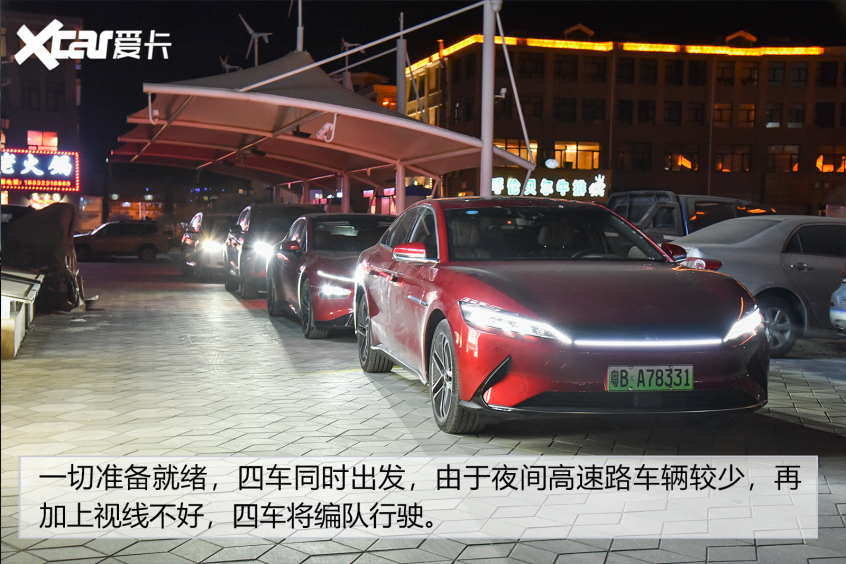

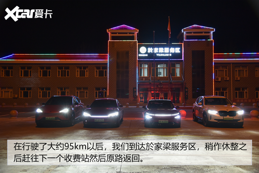

  夜间低温续航测试(气温-10℃以下)

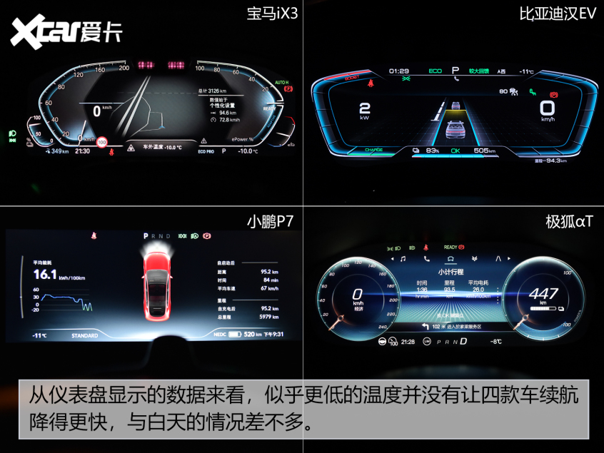

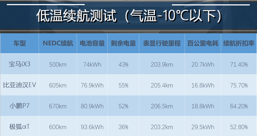

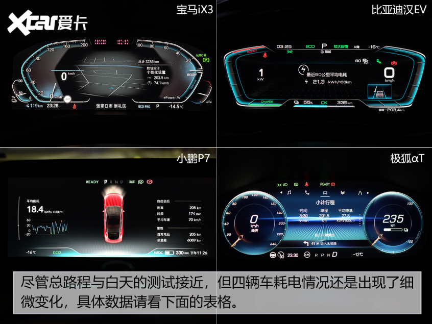

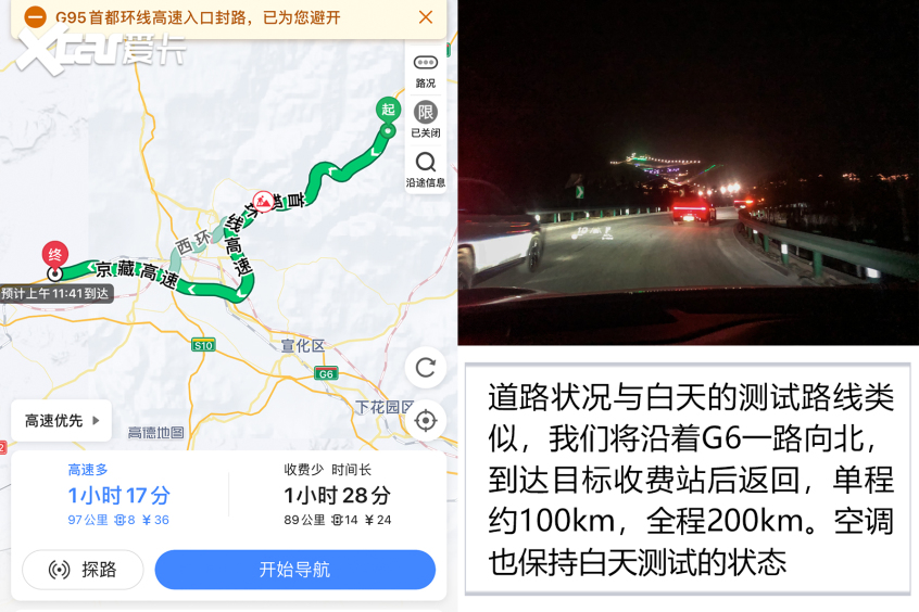

  经过二百多公里的测试,我们可以看到冬季高速工况对于这四款纯电动车确实是不小的折磨,续航都出现了明显的折扣。不过我们觉得折磨还不够,由于之前的测试在白天进行,室外温度也就刚刚低于0℃,而当地夜间温度低于-10℃,所以我们决定在晚上对着四款车“加试”一场。需要说明的是,由于比亚迪汉EV做其他测试导致表显时间被调乱,下图中会有与其他车型时间不一致的情况出现,实际上是无误的,敬请谅解。
冬季纯电大测试
冬季纯电大测试
冬季纯电大测试
冬季纯电大测试
冬季纯电大测试
冬季纯电大测试
冬季纯电大测试
冬季纯电大测试
冬季纯电大测试
冬季纯电大测试
冬季纯电大测试
  令人没有想到的是,在夜间温度更低的情况下,除了极狐外,宝马iX3、小鹏P7和比亚迪汉EV的成绩竟然有不小的提升,无论是0℃还是-10℃,对于这三款车的影响是差不多的。这其中很大程度上是热管理系统的功劳,在优秀热管理协调下,低温对长途续航的影响不大,热管理系统可以很快让电池达到适宜的温度,保证合格的续航里程。

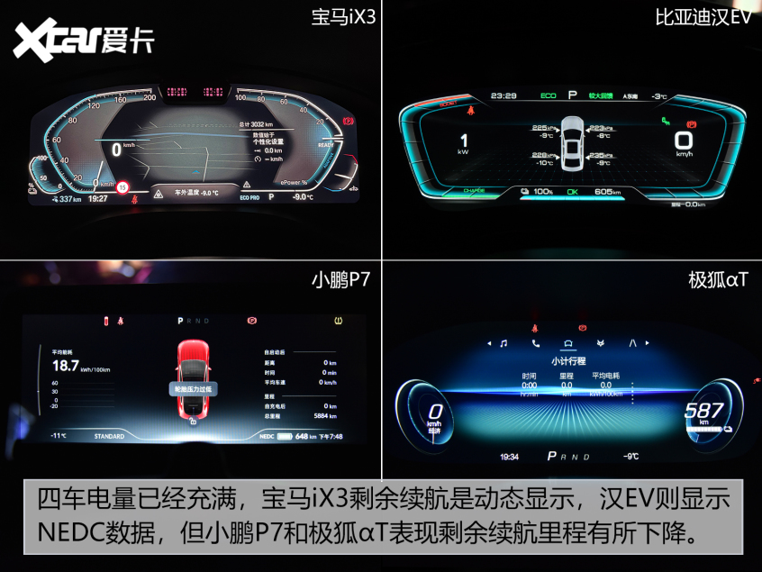

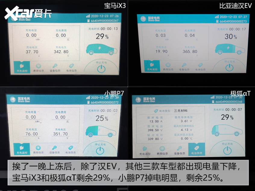

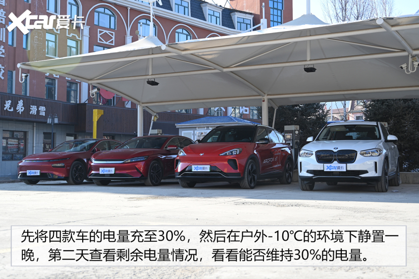

  夜间低温保电能力测试
冬季纯电大测试
冬季纯电大测试

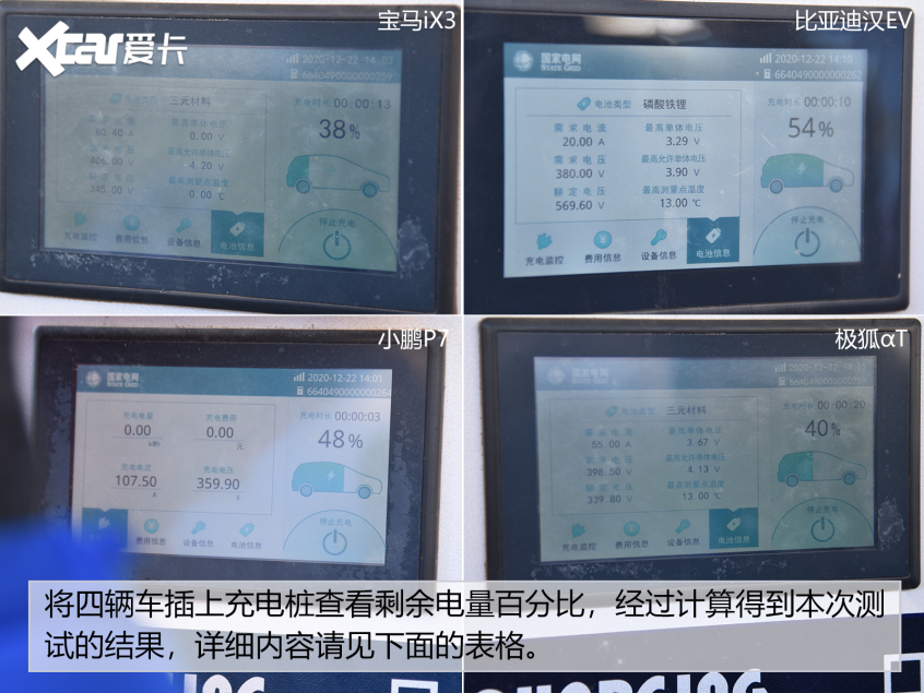

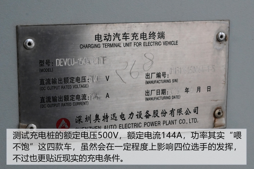

  低温冷车充电测试
冬季纯电大测试
冬季纯电大测试

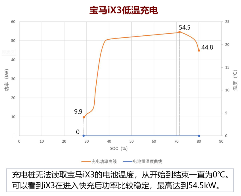

  宝马iX3的充电速度在前期有些慢,但是后期稳步提升,最终用时57分钟将电量从29%充至80%,与官方宣称的45分钟快充时间最接近。不过充电桩并不能读取车辆电池温度信息,并且在冷车开始充电时遇到多次刚充就断的情况,连续尝试后可以正常充电。需要注意的是,iX3充电过程中充电电流超过140A,已经达到充电桩性能上限,否则应该能上到更高的充电功率。
冬季纯电大测试

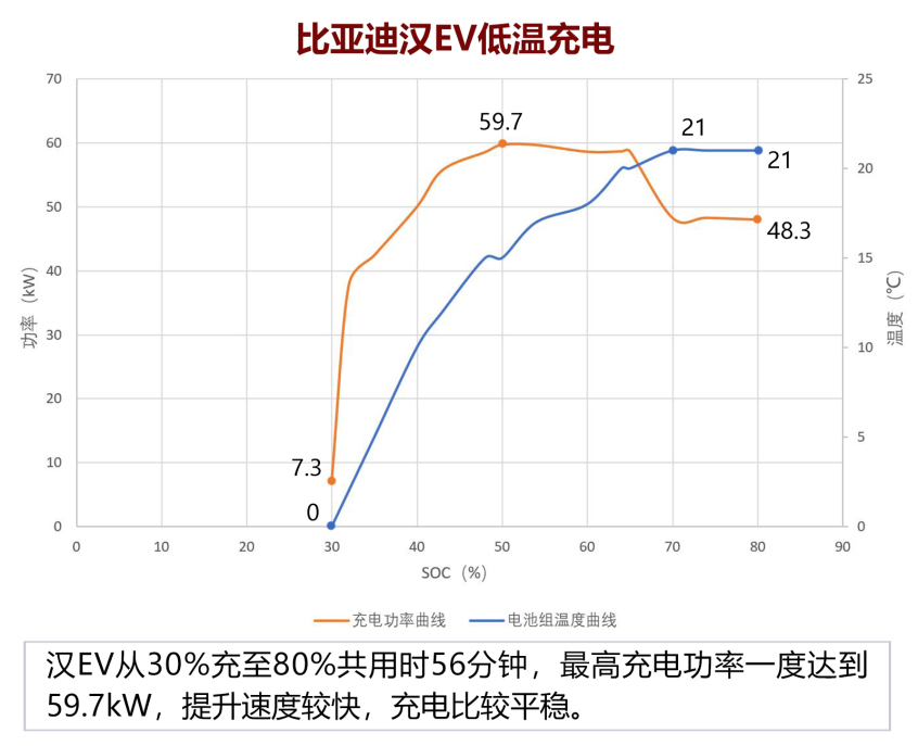

  汉EV的低温冷车充电表现非常不错,最值得一提的是,它是唯一一辆一次插枪即可顺利充电的车型,并且充电功率也比其他三款车型更高,最高接近60kW,不过快充时间与其宣称的25分钟有着不小的差距。
冬季纯电大测试
  小鹏P7的充电表现比较一般,主要是因为其充电功率不稳定,再加上夜间低温掉电太多,所以耗时最长,可能与未手动开启电池加热有关。
冬季纯电大测试
  极狐αT的充电表现比较令人满意,它是四款车中电池容量最大的选手,57分钟完成29%-80%的充电还算可以接受。可以从曲线图中看到,前期充电功率有一定波动,有可能是此时进行电池预热导致的,随着电池温度回升,充电功率则稳定在较高的状态,并且一直持续到测试结束。同样的,极狐αT充电电流也超过140A,受充电桩性能所限没能达到更高的充电功率。

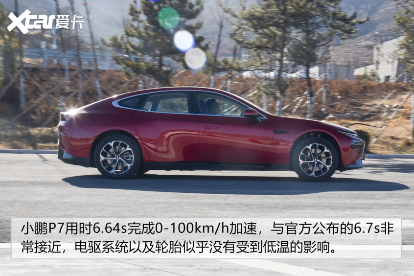

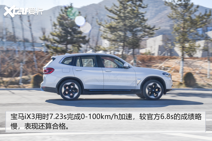

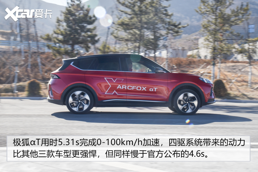

  低温加速性能测试
冬季纯电大测试
冬季纯电大测试
冬季纯电大测试
冬季纯电大测试
