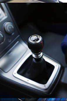

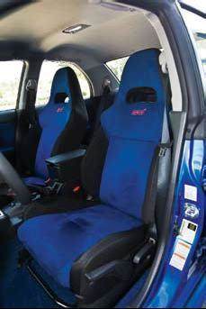

  中控台设计得非常简洁,空调出风口、音响和调频控制系统、空调控制钮从上到下一字排开,没有任何多余的按键和结构。坐在驾驶座上,桶式赛车座椅让人感觉非常安全、牢靠,就像是有人牢牢地抱着你的腰、背和肩;转向盘的位置让人感觉很舒服;右手很轻松地就能找到球形挡杆的位置,不得不佩服其出色的人体工程学设计。仪表盘采用了最为简洁的三环状设计,位于中部最大的仪表是发动机转速表,这也是跑车的典型设计元素;左边的圆形仪表内集成了水温表和油量表;位于右边的仪表则是速度表,速度表有两种刻度,外圈较大刻度的是英里表,里面较小的刻度才表示的是“km/h”,开车的时候千万不要看错了,否则的话,你的驾驶证很快就会被吊销了。

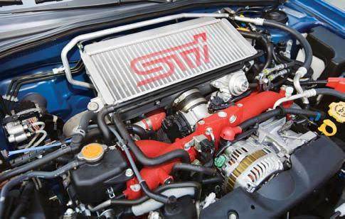

  翼豹STI在WRC屡获殊荣,究竟是什么保证了STI出色的性能呢,这就不得不提到STI身上的两大看家本领:水平对置发动机和左右对称全时四驱系统。
  第九代STI搭载了一台2.5L水平对置4缸发动机。由于它的气缸为“平放”,而不是像V型或直列发动机那样“斜放”或“立放”,因此降低了汽车的重心。重心高的车身在转弯时会大幅度倾斜,容易造成转向不足,翼豹的低重心可确保其以更快的速度平稳过弯。由于水平对置发动机左右对称,因此它可使变速器放置在车身的中线上,让车身左右重量对称,而不会像大多数汽车那样重心偏向一侧,这又保证翼豹具有较强的行驶稳定性。此外,水平对置发动机的动力输出轴方向与传动轴方向一致,因此不需要改变动力传递方向或利用齿轮传动,直接与离合器、变速器对接,动力传递效率较高,使翼豹的起跑和加速更迅猛。

  除此之外,STI采用的是6挡手动变速器,短行程的挡位非常清新。普利司通225高速跑胎和Brembo高性能赛车制动器也前来助阵,使得STI的性能更胜一筹。
