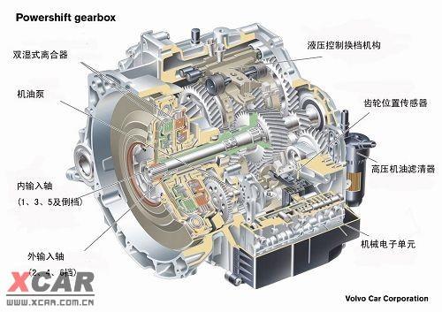

  Powershift双离合器变速器=平顺+高效
  Powershift其实是一种6档变速器,与传统的自动变速器相比,可显著降低燃料消耗。Powershift变速器有如两个并联的手动变速器,有两个相互独立的湿式离合器。一个离合器控制奇数档位(1、3、5和倒档),另一个控制偶数档(2、4和6档)。两个离合器交替工作,一个接合,另一个分离。这意味着当发动机在1档获得最大功率和最大推力时,2档已做好接合的准备。当2档接合后,3档也做好了准备,以此类推。从而促进了动力的连续性,避免了动力传递的中断或扭矩损失,实现了极为快速平滑的换档,同时保持了换档过程中的加速能力。
>>点击查看更多图片<<
  Powershift以手动变速器所用的技术为基础,不同之处是两个湿式离合器各与自己的输入轴相连。一个轴在另一个轴内部转动。内轴控制1、3、5和倒档输出轴,外轴控制2、4、6档。离合器功能由电液控制单元操纵,保证一个离合器接合时,另一离合器分离,反之亦然。
  不同于其它的双离合器变速器,沃尔沃的Powershift采用湿式离合器片,能够大大降低磨损,并且因为减少了干式双离合器硬碰硬带来的顿挫感,其最高可承受450牛米的峰值扭矩,也就是说沃尔沃全系车型都可以配置这款双离合器变速器。
  实际驾驶感受方面,Powershift确实能够带来相当平顺的换档,不过如果全油门加速的话,还是会像一般的自动变速器一样会有比较明显的顿挫感。当然这也与2.0发动机的输出不够猛有关,如果换到2.5T车型上,相信双离合器变速器的高传动效率一定会有更出色的表现。
