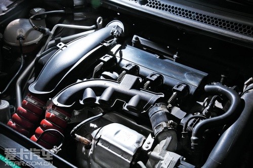

    很久很久以前,坊间的一种说法是法国人不擅长制造大排量发动机。如果他们用一台排气量超过2.5升的汽油发动机去武装一款自己的产品,恐怕你已经能够找到夹道欢迎的感觉了。如果那辆车的发动机舱里躺着一台V6发动机,我已经想不到更好的方式去形容了。好吧,这只是一个玩笑。单纯从技术角度出发,法国人并不比对手差,只是他们的侧重点不在这里罢了。这句话的言外之意在于,他们拥有全世界最好的小排量发动机,至少在技术水平上绝对是处于第一流的。在海外市场,标致为RCZ的车主提供两台1.6升涡轮增压发动机和一台2.0升柴油发动机,不过国内市场只提供一款156马力的汽油机型。当然,那些擅长身家调查的人一定会急着告诉你,这台发动机由标致-雪铁龙与宝马集团共同研发,它不仅应用于标致系列车型,在MINI品牌车型上,它同样是绝对的主力。
标致RCZ
    无论如何,97.6马力的升功率对于一台涡轮增压发动机来说都显得有些保守。不过这台发动机240牛•米的峰值扭矩却可以在发动机转速介于1400至4500转/分之间的宽泛区域提供,这意味着在日常使用条件下,全然不必将发动机逼迫到高转速区域就能得到足够的动力表现。在红绿灯下起步的瞬间,至少从发动机的工作状态上来看,RCZ可以是一辆彬彬有礼的Coupe。

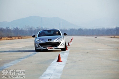

    它的速度感应式转向助力系统所提供的力度强弱适中,在反应速度和车头指向方面也都能让人感到满意。也许你已经在入弯之前准备好了去对抗转向不足,但实际上RCZ并不像预期中那样产生强烈的“推头”。这在很大程度上得益于后轮的循迹能力,尽管只是看似简单的扭力梁式后悬架,但你完全能够看出调校的重要性。在连续变向的18米绕桩测试中,RCZ的车身会产生轻微的侧倾,连续通过几个桩桶之后,累加产生的晃动并未对测试成绩产生负面影响。你会发现它的车身重量转移速度非常快,后轮的适度滑移,为创造出更好的测试成绩奠定了良好的基础。
